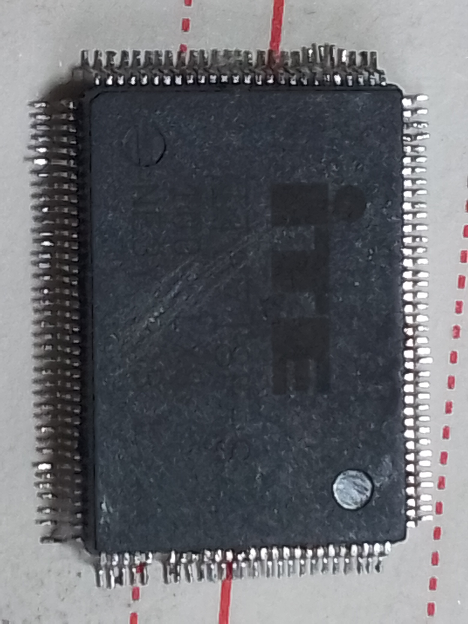

老师们看这io芯片哪个是第一脚?
作者: u1555742    时间: 2024-8-18 18:40
百度了一下,有说缺角的是,这个没有,有说带点的是,这个两个,一个点里有个杠,有说带豁的那面是,这个没有,有的说字体摆正,左下角的是,不敢确定,
作者: JasonW    时间: 2024-8-18 19:02
斜角,图片上面那点为准
作者: u1561520    时间: 2024-8-18 19:04
高手!!!!!!
作者: LNXIAOYANG    时间: 2024-8-19 09:04
丝印正着看,下排最左侧是第一脚
