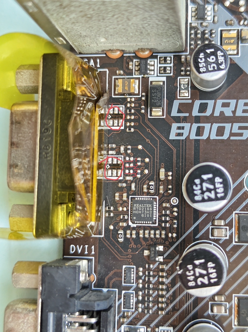

板载VGA缺绿色,还有个dvi口测试正常,那就问题不大。测得vga2口对地短路,正常在80左右,因为没有点位图,大致找了下,去掉两颗esd保护芯片还是短路,去掉1、3两颗对地电容还是短路,去掉2电阻不短了,换了个75的电阻上去试机还是缺绿色,是rtd2166坏了,买了换上后恢复正常。恢复换掉的2,它不是对地75欧电阻。

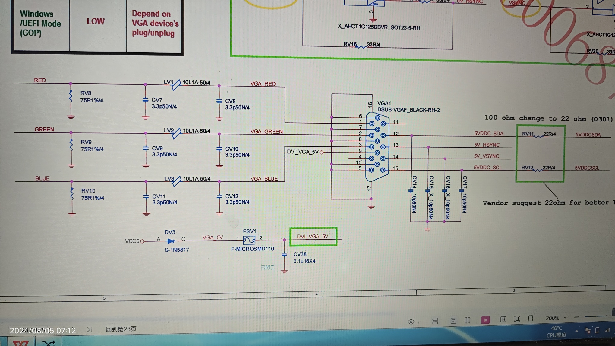

附上其他主板的vga电路图,以供参考

作者: chenyang31    时间: 2024-8-20 21:10
你说的第2电阻在V性图中是10L1A-50/4,这个我也不好说是什么零件。
作者: 一曲心然    时间: 2024-8-20 23:05
L开头的一般是个电感,太小了我也不确定,我换上的75欧电阻也可以正常显示,为了稳定还是恢复原电路的好
