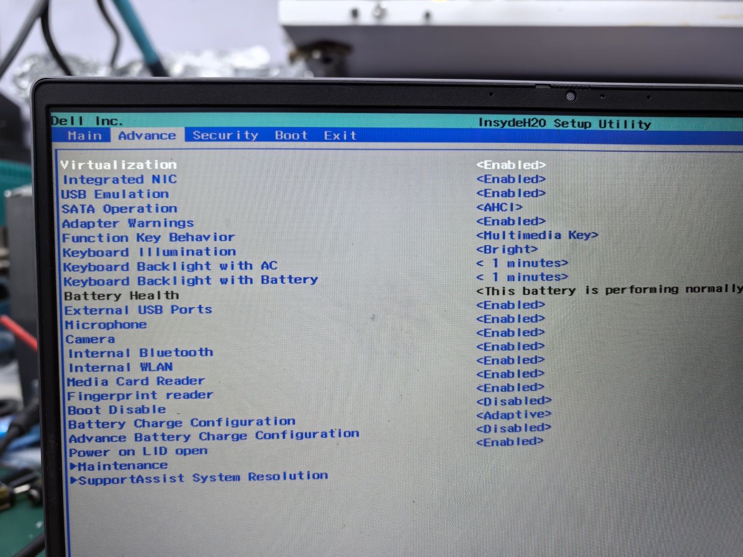

Dell vostro 14-5415 2031001的bios
第一次进bios要输入序列号
在Advance这里,应该是第一个选项,要选择机器型号,我这里已经选完了,选项已经看不到了,还有在Security那里也有个tag选项,忘了是什么了,也是输完就消失了,我当时以为序列号没输入成功,看到那里还有个tag,就把序列号输进去了,看第一张图就看得到两个tag都是一样的
最后说下我这机器情况,拿来电池已经拔了,在有小电池的情况下,每次通电都会自动上电,最后电流停在0.6左右不显示,测了下内存波,还有其他电压,主板也拆了,看不出什么问题,就刷了bios,论坛上那些刷了电流一直跳,也是不显示,我就试着在官网分离了个出来,刷上去正常显示,网络,充电,键盘这些都正常,硬盘都正常识别

作者: yhj.1986    时间: 2024-8-27 10:42
刷上亮机了, 没问题,刷了论坛淘宝买的那个不亮机

作者: 达利园    时间: 2025-5-28 14:41
成功亮机,谢谢大师!
