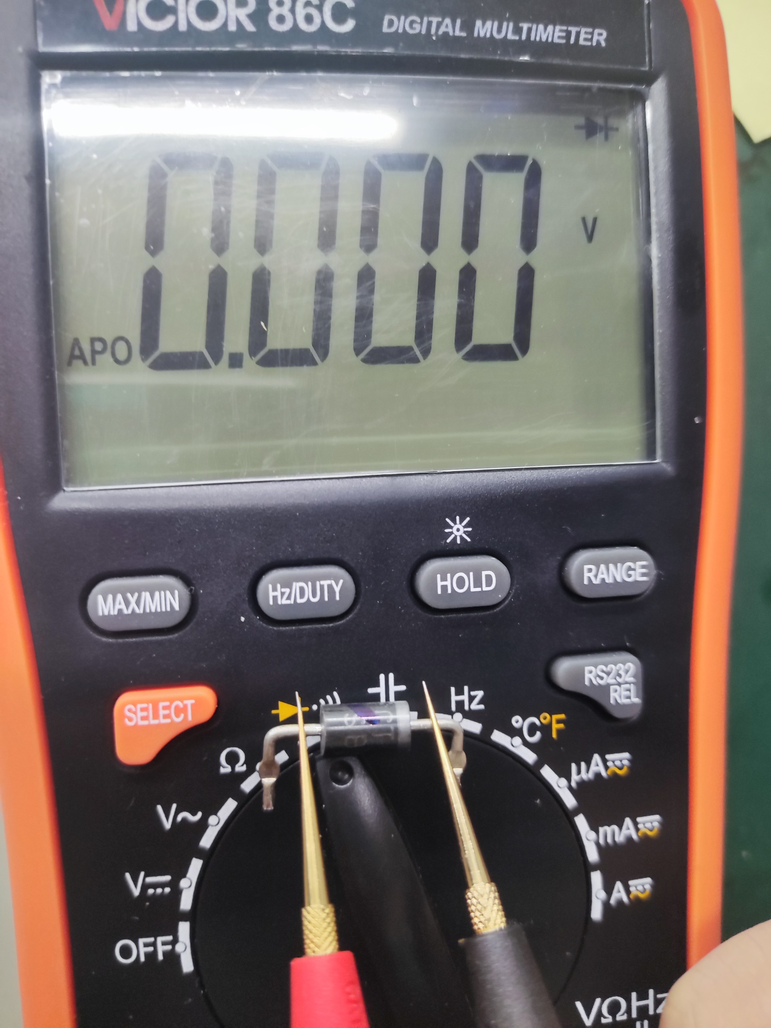

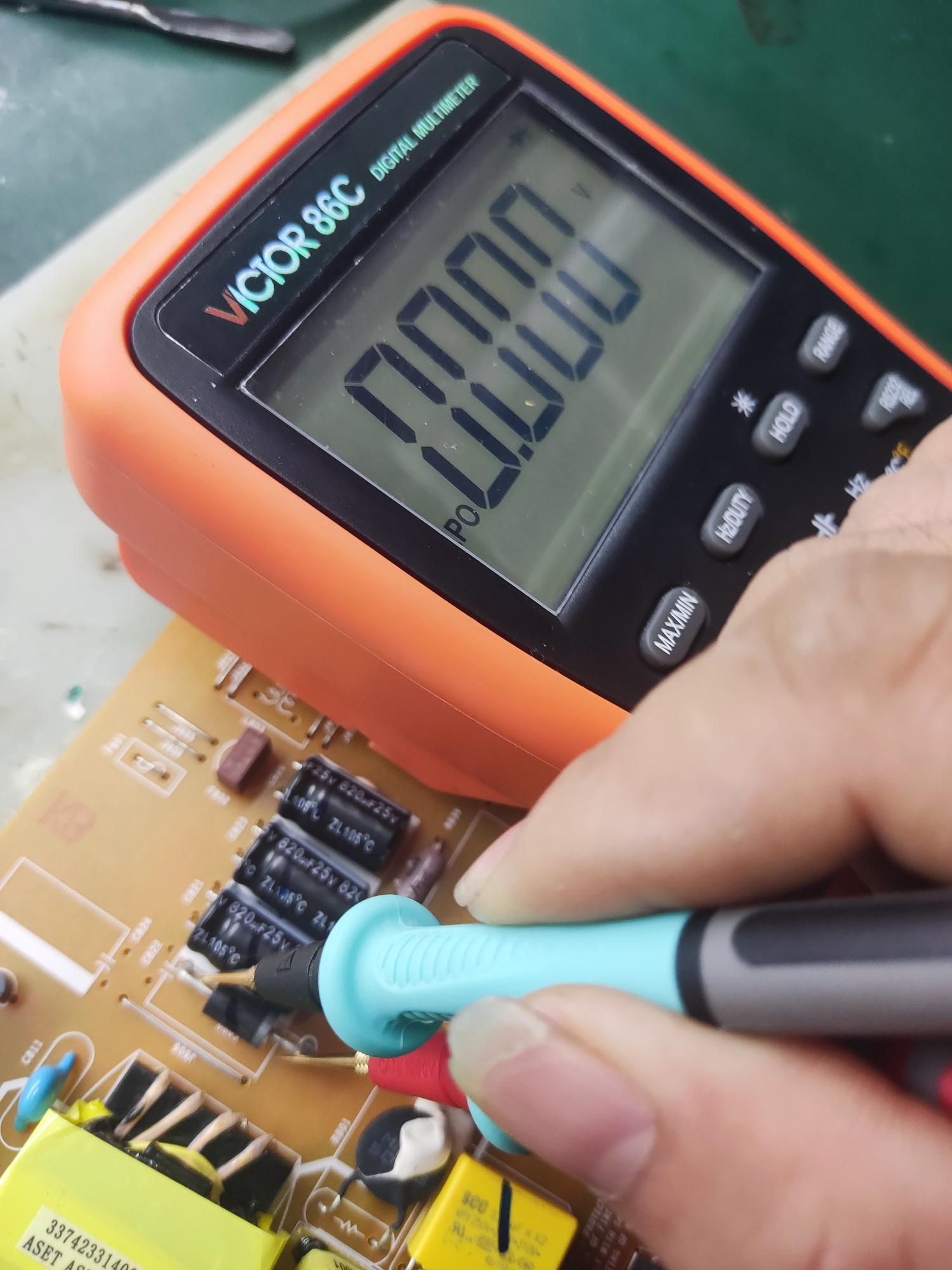

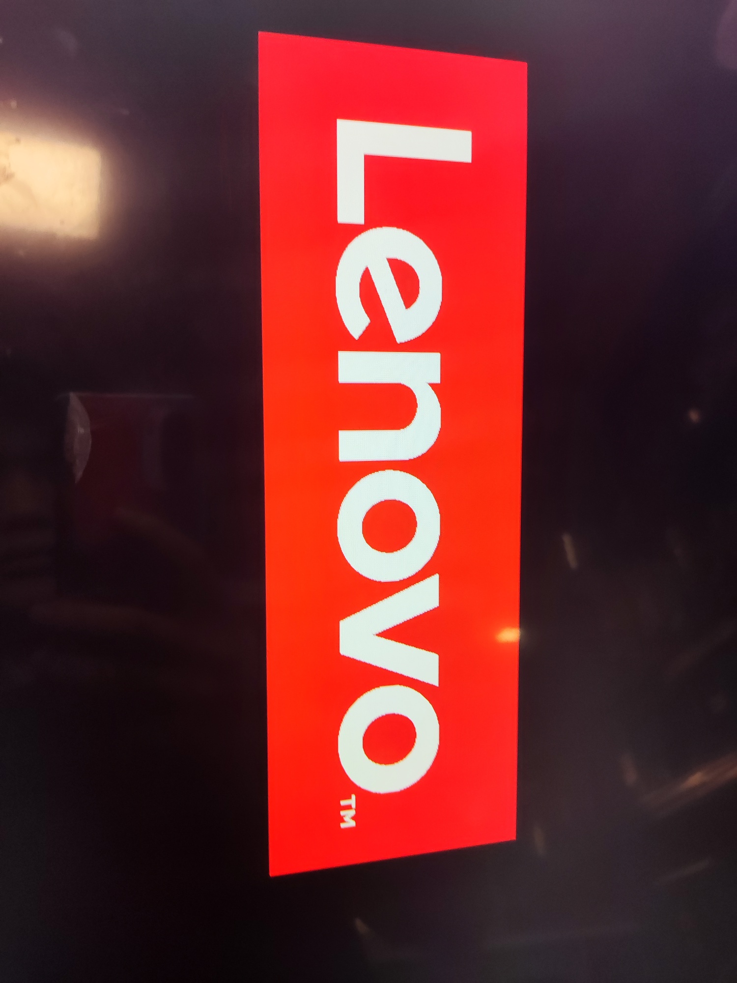

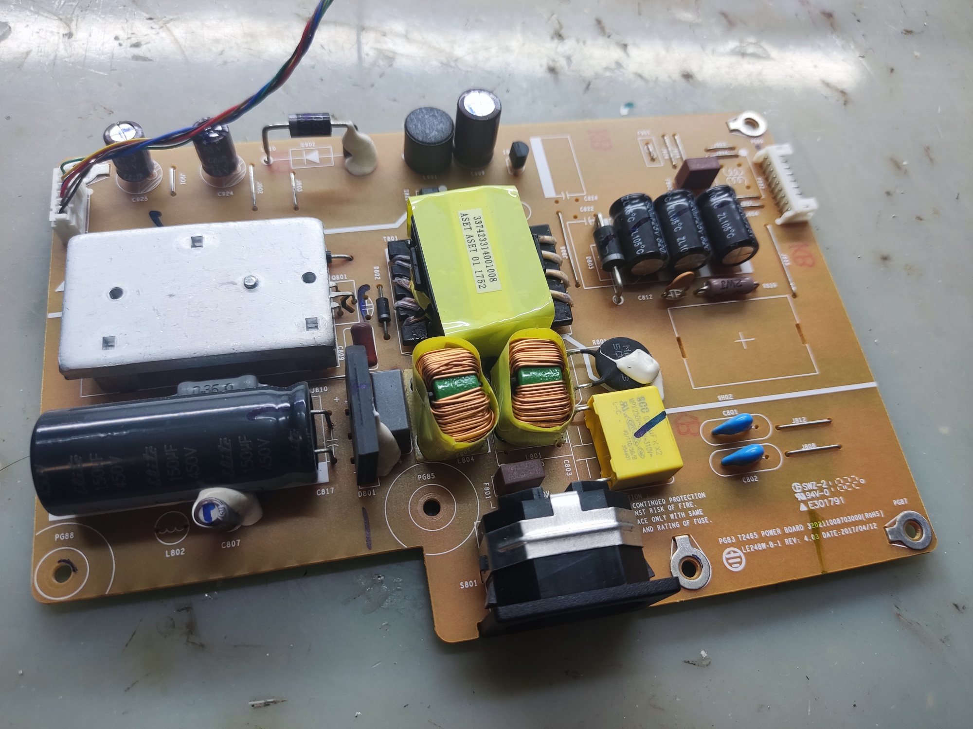

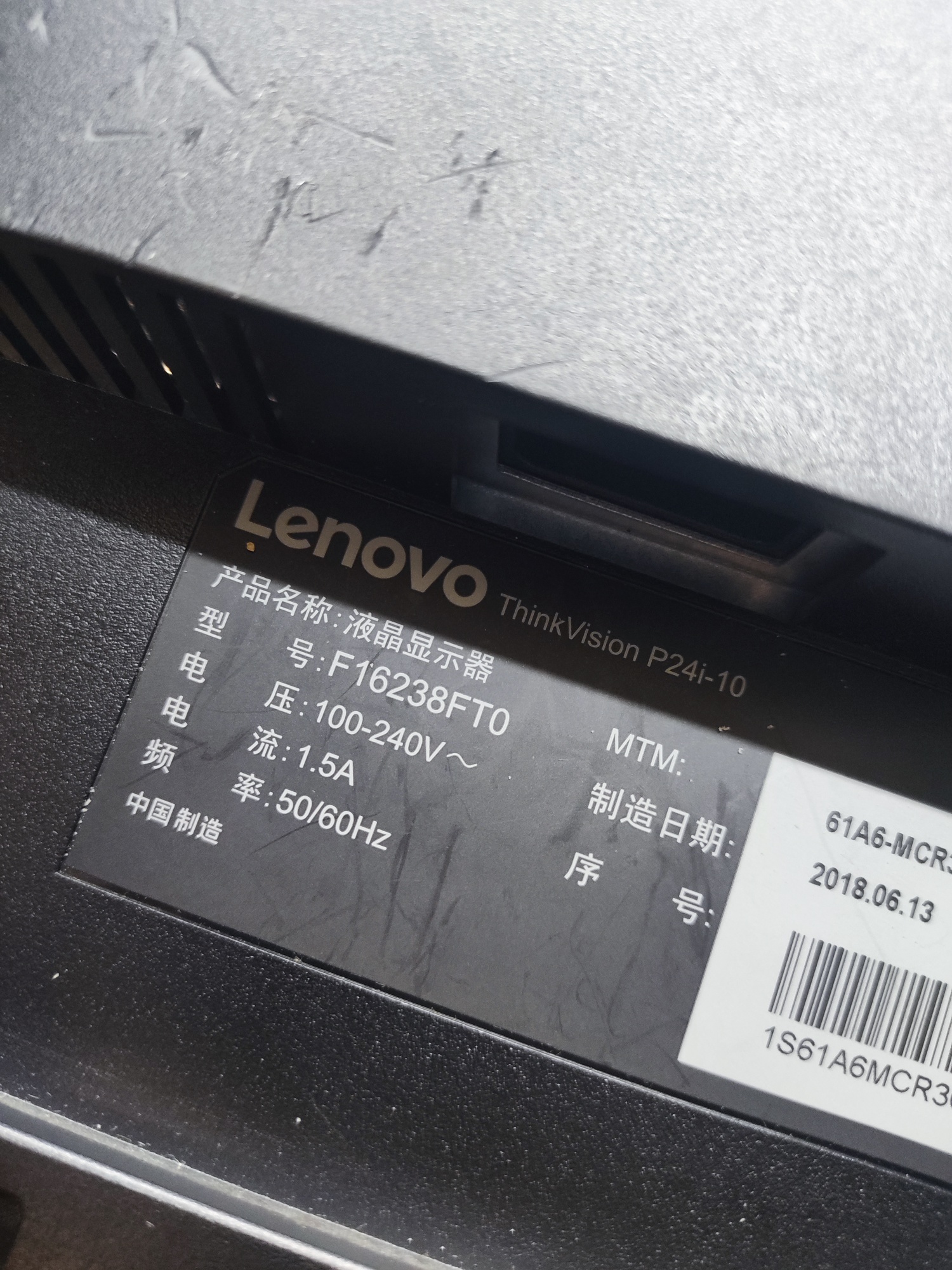

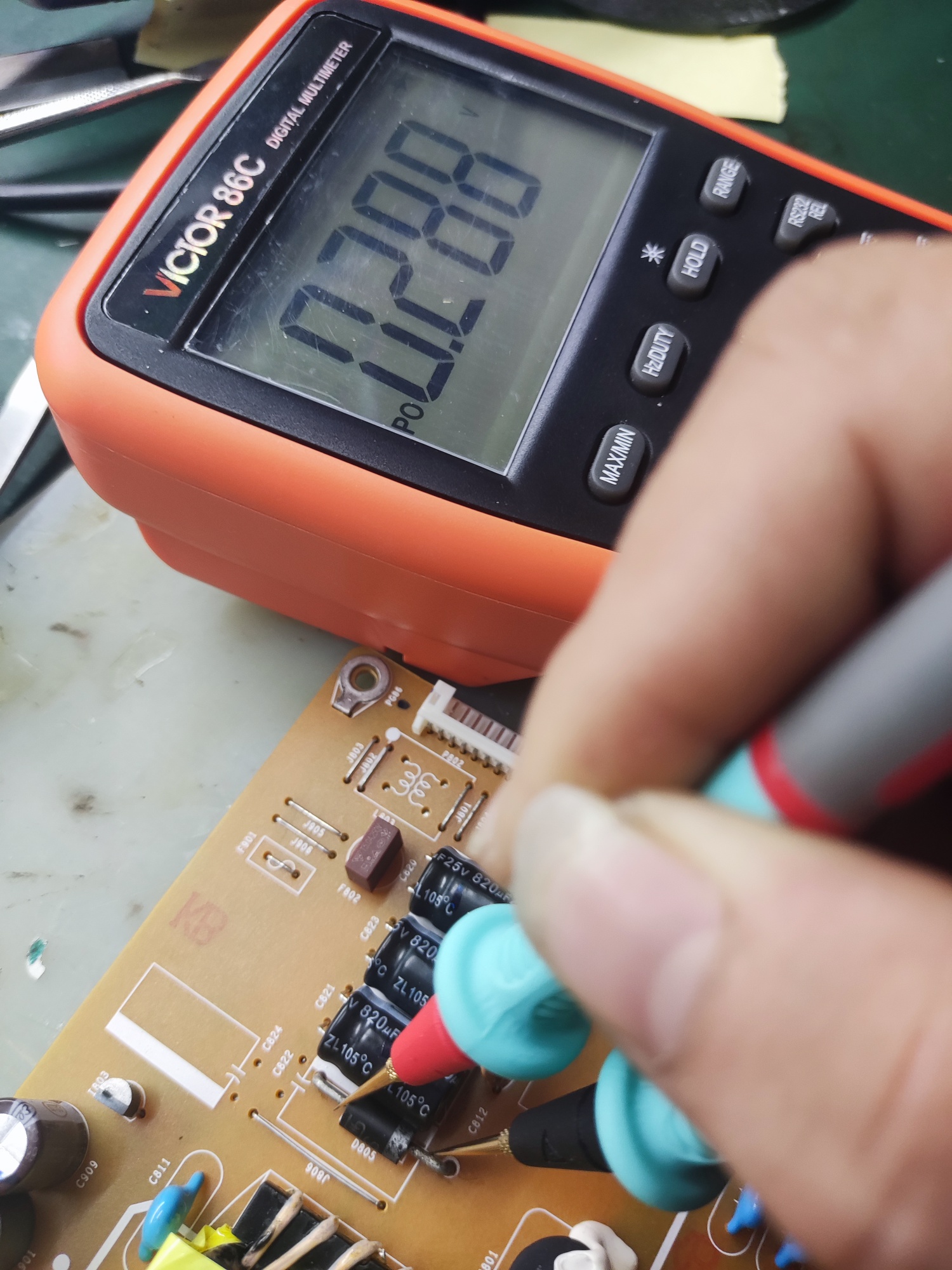

标题: 联想p24i-10通病 捡漏二极管 [打印本页]
作者: anonymousJJ    时间: 2024-8-17 10:25
标题: 联想p24i-10通病 捡漏二极管
通电 电流0.25A左右然归0 这是给电容充电了
拆机先放电 然后测量低压区5100二极管坏了 更换新的二极管 完美开机
作者: u1510797    时间: 2024-8-17 11:12
学习了
作者: 博严数据恢复    时间: 2024-8-18 12:58
我也想捡漏
作者: 米奇    时间: 2024-8-18 17:05
快恢复二极管损
坏
作者: sbkhn88    时间: 2024-8-19 17:23
成功捡漏
作者: anonymous风格    时间: 2024-8-27 01:49
提示: 作者被禁止或删除 内容自动屏蔽
作者: 龙旭    时间: 2024-8-30 20:46
联想这样二极管 坏的还真不少,恭喜捡漏成功
作者: u1544047    时间: 2024-10-16 08:30
5100C二极管,成功捡漏1台,D908或D909
