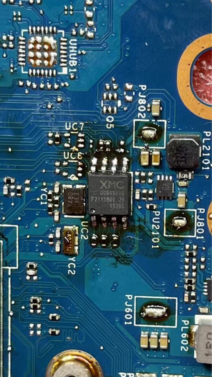

标题: 联想小新LA-H131P编程器RT809F怎么读写QU64AH1G? [打印本页]
作者: CD20170601    时间: 2024-8-16 22:16
标题: 联想小新LA-H131P编程器RT809F怎么读写QU64AH1G?
联想小新14 2019,编程器RT809F怎么读写QU64AH1G这芯片?我选了几个算法都不行,要选哪个?请教各大神,谢谢了!
作者: dlping1    时间: 2024-8-17 09:29
自动识别ID,不能自动识别的,基本上不能读。
作者: CD20170601    时间: 2024-8-17 12:58
dlping1 发表于 2024-08-17 09:29
自动识别ID,不能自动识别的,基本上不能读。
自动不行,唉
作者: CD20170601    时间: 2024-8-17 13:00
用25X64,能读到8M,就是读取不了ID,请教各位师傅哪里问题,谢谢
作者: CD20170601    时间: 2024-8-17 17:24
作者: liupinganxinkej    时间: 2024-8-17 17:35
换个25系列的试一下
作者: CD20170601    时间: 2024-8-17 17:43
liupinganxinkej 发表于 2024-08-17 17:35
换个25系列的试一下
我更新了软件,能自动识别了,但依旧读取错误
作者: CD20170601    时间: 2024-8-17 17:44
作者: liupinganxinkej    时间: 2024-8-17 18:21
芯片没有放好或已损坏,多试一下。
