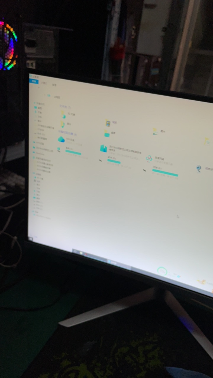

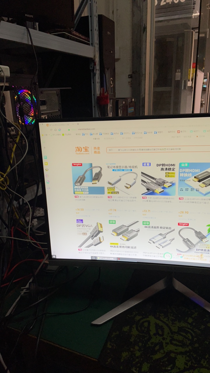

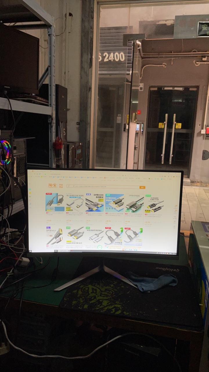

这台杂牌显示器开机下边小部分明亮,上面大部分都是暗屏状态?是不是换背光灯就可以了?知道的告诉我一下!谢谢大家。
作者: yuan-1967    时间: 2024-8-16 09:26
应该是一条led灯条的。
作者: yuan-1967    时间: 2024-8-16 09:29
作者: yuan-1967    时间: 2024-8-16 09:30
作者: 黑着眼眶熬夜    时间: 2024-8-16 09:35
灯管好的, 这种情况,换导光板
作者: yuan-1967    时间: 2024-8-16 13:02
导光更麻烦可能
作者: 智能phone王龙    时间: 2024-8-16 21:52
导光板估计都不透光了,
作者: 沈元    时间: 2024-8-17 00:42
我觉得是灯条的问题
作者: 我是寒星    时间: 2024-8-17 09:26
导光板老化了
作者: yuan-1967    时间: 2024-8-17 20:26
是要全部换上一整套的吗?网上有对应的尺寸吗?
作者: yuan-1967    时间: 2024-8-17 20:28
奇怪的是这个显示器比较新的,就杂牌
作者: gmtlx    时间: 2024-8-20 16:37
要换导光膜了。
作者: sbkhn88    时间: 2024-8-21 10:06
哪里有导光板卖,淘宝的尺寸大小合适吗
作者: 大漠小雨    时间: 2024-8-30 16:14
灯条问题,单灯条的显示器容易有这样的问题。导光板可能性不大。
