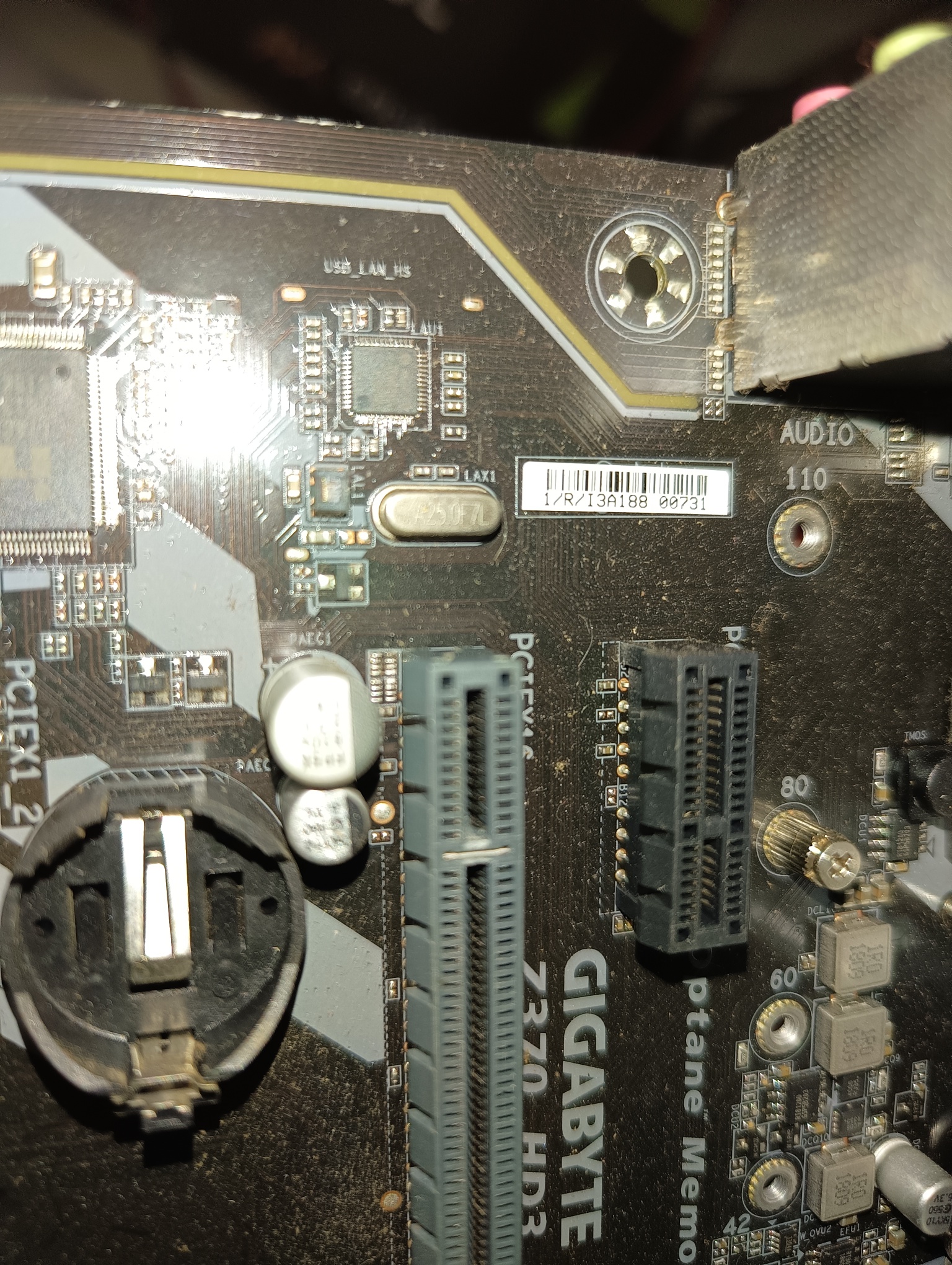

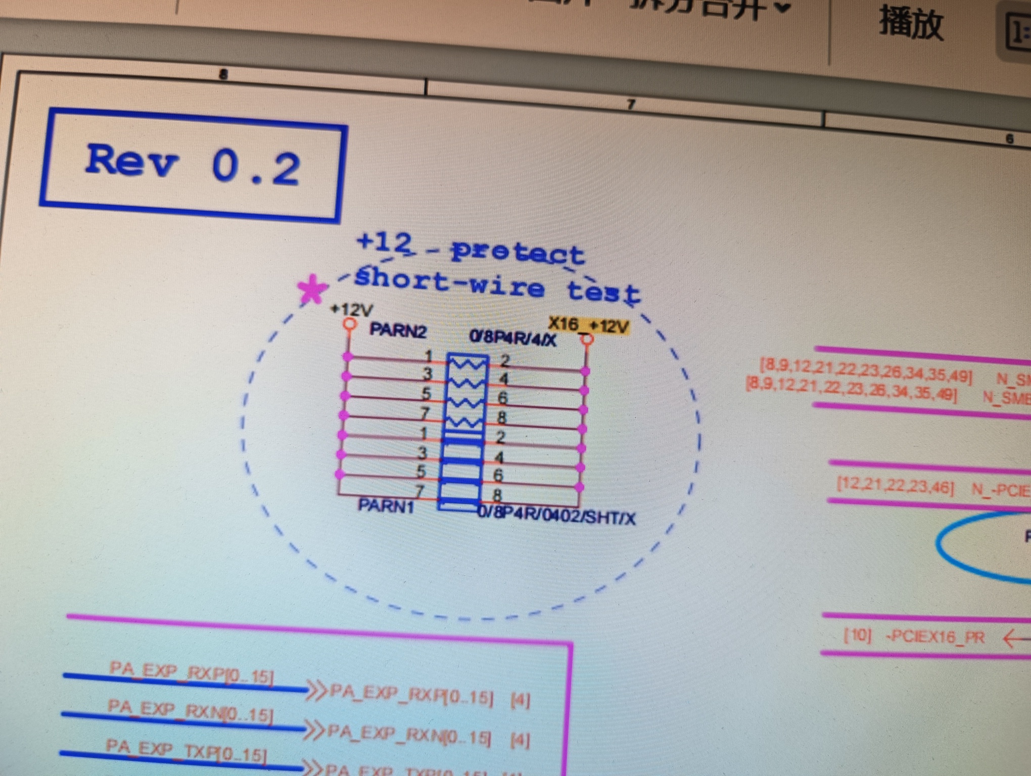

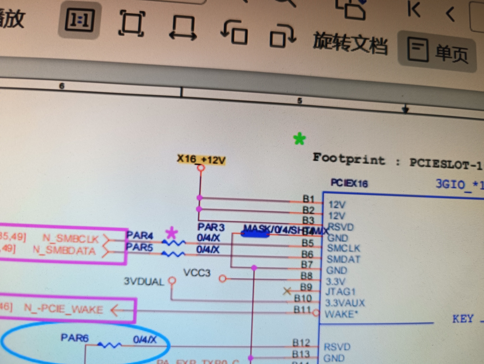

显卡风扇不转不认卡,显卡换了好几张了。查了图纸,这个排阻是不装的,那么电从哪里过来?
2#
发表于 2024-8-16 08:03:23 | 只看该作者 来自: 浙江衢州 来自 浙江衢州
这不是和X1这些并联的吗这里没装会不会X1装了,或者应该是直连了,然后焊盘被上了绝缘漆

是的,只故着修主板了,没想到他显卡12v也短路了,主板修好了,插上显卡开机直接冒烟了,核心显存一套带走  详情 回复 发表于 2024-8-17 08:08
