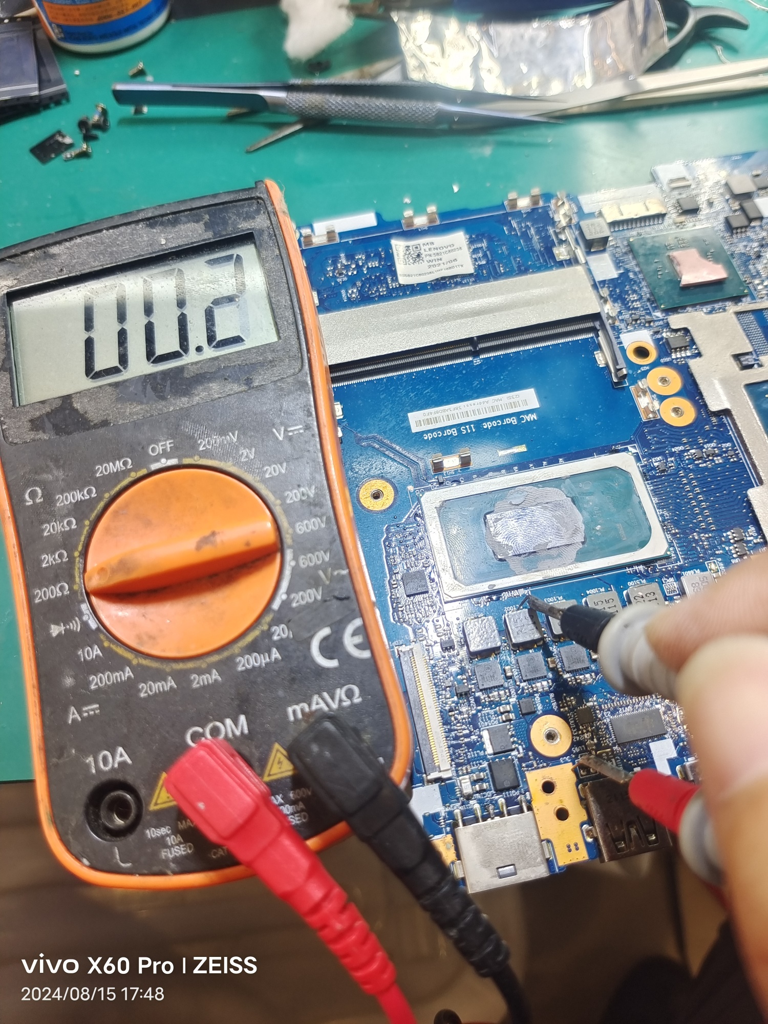

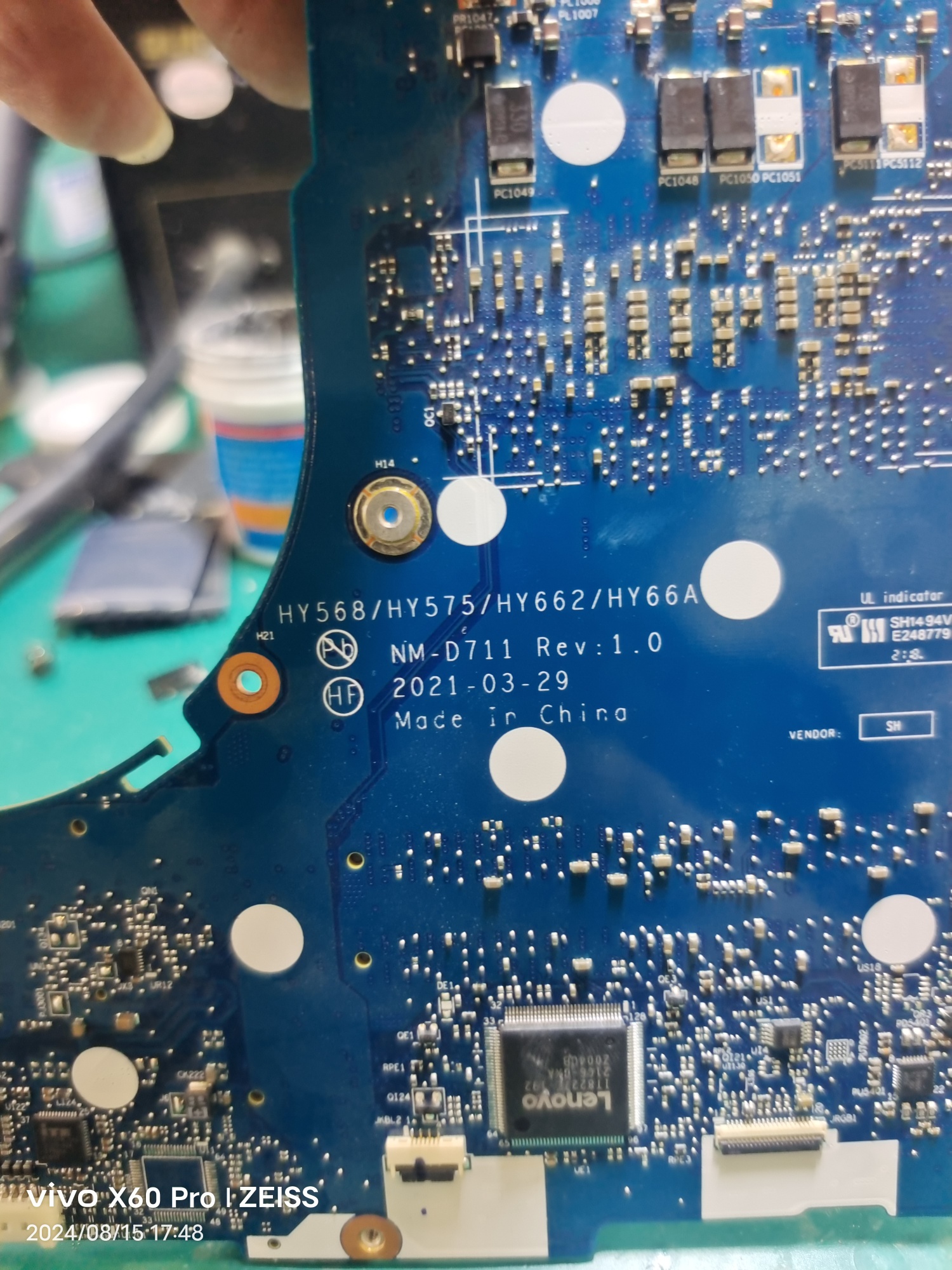

求助:拯救者y9000p2021h 不出cpu显卡供电,其他电压都出来了,核心阻值为0, i7 11代cpu核心供电阻值多少?疑似短路了 哪位大神手上有11代 cpu帮忙测试一下 谢谢啊

阻值应该不会为0
作者: 583600096    时间: 2024-8-15 19:19
别告诉我CPU供电大短,你修好以后就这个样
作者: 小余电脑维修    时间: 2024-8-15 20:23

这个阻值应该不正常吧

阻值应该不会为0
我测10代的阻抗有1.5欧左右 11代应该更高些

有5,6这样
