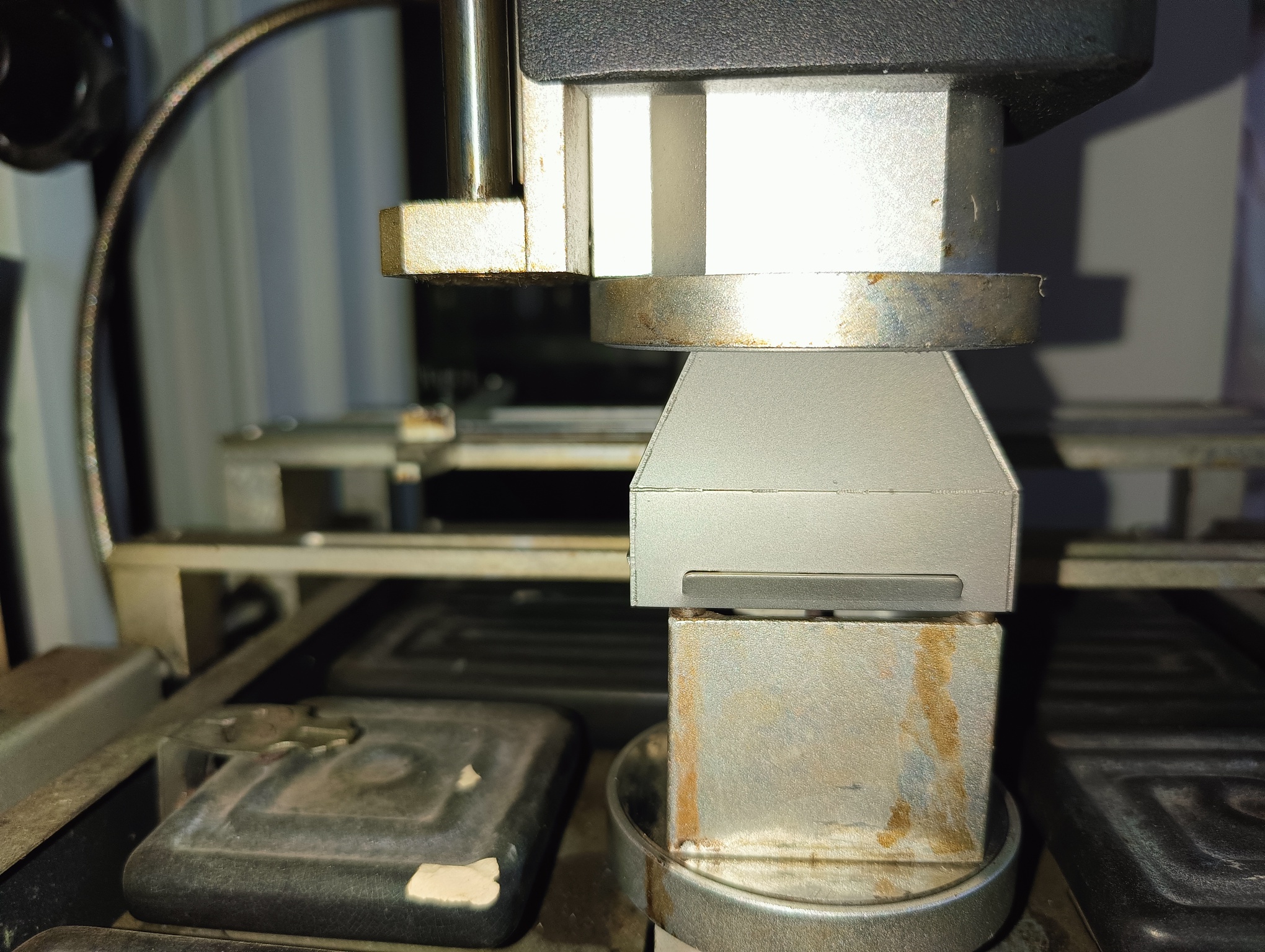

发表于 2024-8-14 21:43:12 | 只看该作者 回帖奖励 |倒序浏览 |阅读模式 �
不管怎么转风嘴,里面的距离都比外面高
2#

发表于 2024-8-15 00:32:18 来自迅维网APP | 只看该作者 �
那就不是风嘴问题了,可能是上风头歪了,也可能是主板托架歪了

发表于 2024-8-16 12:46:33 | 只看该作者 �
这是买的二手吧,问问卖家啥情况 也可能是运输过程中碰歪了?
点评
不知道是上面歪了还是工作台不平,反正上下风嘴角合不上,大概有个15度的角。  详情 回复 发表于 2024-8-16 14:04
是的买的二手,卖家说以前没问题,这怎么搞  详情 回复 发表于 2024-8-16 12:52

发表于 2024-8-16 14:04:15 来自迅维网APP | 只看该作者 �

发表于 2024-8-16 16:10:10 来自迅维网APP | 只看该作者 �
laowu8788 发表于 2024-08-16 15:43
不影响使用的话不管他就是。
加热时后面化锡慢了,不均匀

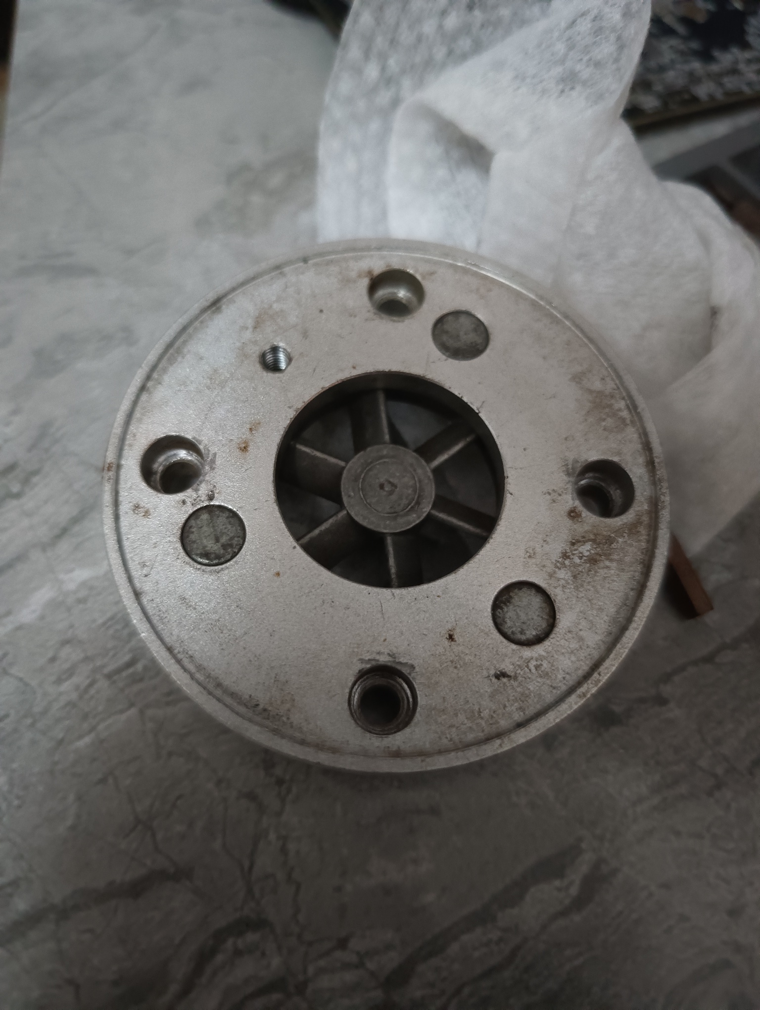

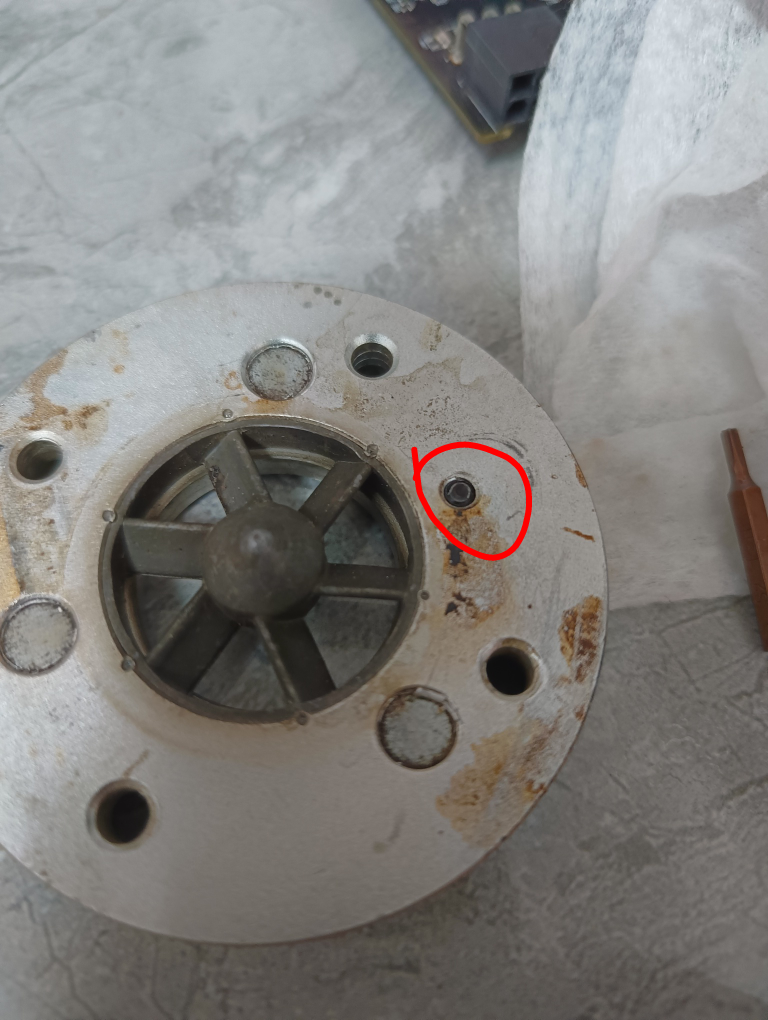

发表于 2024-8-24 21:07:08 来自迅维网APP | 只看该作者 �
大哥们,知道不说。唉,还是得靠自己,发现这个地方有个螺杆,可以调高度

发表于 2024-8-24 21:10:29 来自迅维网APP | 只看该作者 �
这下子平了

发表于 2024-10-31 09:42:35 来自迅维网APP | 只看该作者 �
老吴来了 发表于 2024-08-16 16:10
加热时后面化锡慢了,不均匀
你这个图片分明是下风口歪了!只能拆开拿水平校了!没办法!受热不均匀可能坏芯片!鼓主板

发表于 2024-10-31 11:24:24 | 只看该作者 �
你顶起来那不是这边会漏气了吗?风速温度又有问题啊
