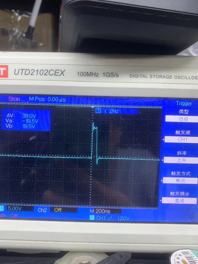

哥哥们 碰见好几张卡了就是这种情况不会修了有没有大哥可以点拨一下 。
情况是这样 主控工作条件满足 协控也有供电和 开启 ,控制的8路drmos 就是不出 电压 波形我上个图
上去一下就掉了感觉有短路 但是查不出来 核心肯定是没问题,我把电感都断开了 忘知情大哥们 讲一讲 没思路了

作者: 卖电脑的小快乐    时间: 2024-8-15 07:48
电感断开ic检测不到输出会强制关闭的,思路错了。
作者: 代言人    时间: 2024-8-15 09:27
哦哦 不能把电感给撬开。
