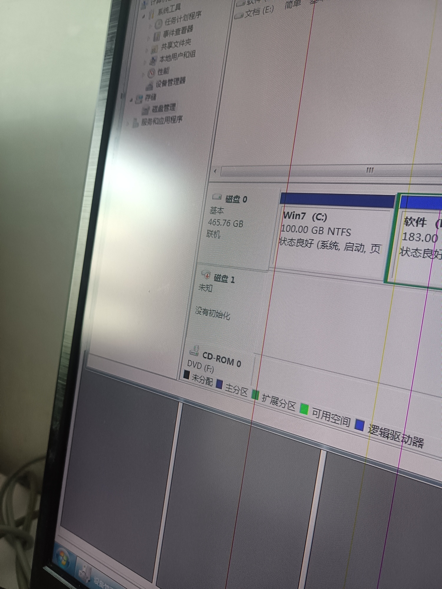

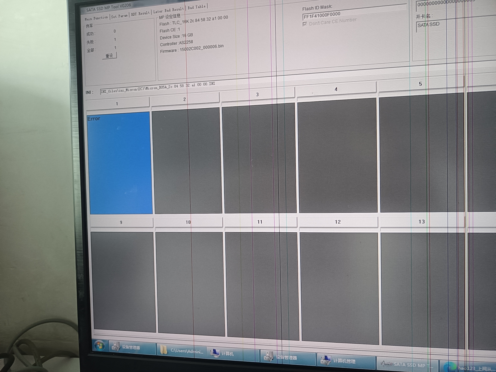

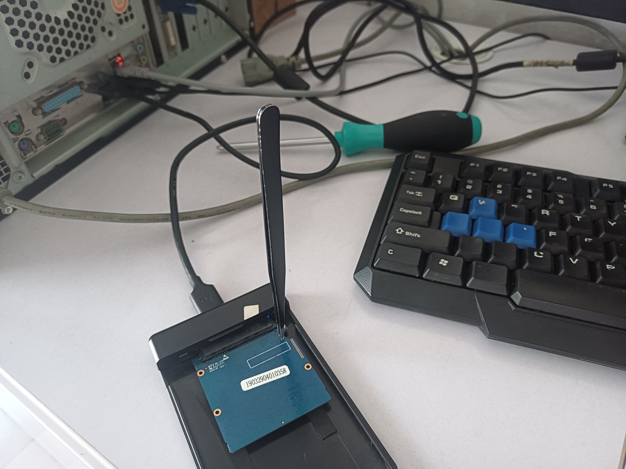

标题: 家人们求助求助!手里一块士必得硬盘,开卡工具识别不到硬盘,还有救吗?一直提示错误 [打印本页]
作者: 望湖楼醉书    时间: 2024-8-14 14:58
标题: 家人们求助求助!手里一块士必得硬盘,开卡工具识别不到硬盘,还有救吗?一直提示错误
作者: hexie774    时间: 2024-8-15 00:33
as2258...很常见啊
作者: u1460305    时间: 2024-8-15 08:02
短接开卡,很好开
作者: 望湖楼醉书    时间: 2024-8-15 10:21
问题是不识别这个盘
作者: 1027102633    时间: 2024-8-16 18:53
现在的固态开卡 必须要 一直短接 才能开卡是吗?
