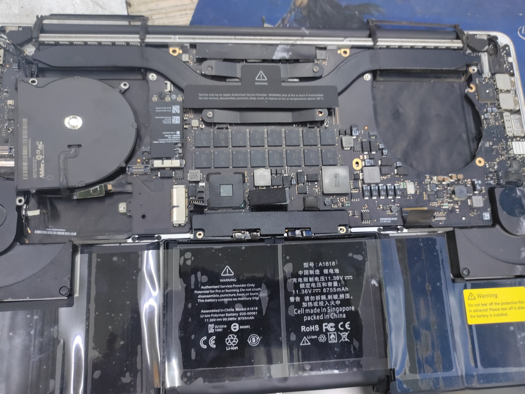

ZXCVWtest
标题: a1398 换喇叭导致背光不亮 [打印本页]
作者: zxcvbbvc    时间: 2024-8-13 21:29
标题: a1398 换喇叭导致背光不亮
苹果电脑真的危险,顾客过来修喇叭爆音。换个喇叭导致背光不亮了,折腾了很久。没想到......如果遇到没技术的不就倒霉了。最后解决看图片动过的地方
作者: u1494116    时间: 2024-8-16 14:10
清理有风险啊
作者: u1560721    时间: 2024-8-24 23:13
背光保险挂了
作者: zxcvbbvc    时间: 2024-8-25 09:20
u1560721 发表于 2024-08-24 23:13
背光保险挂了
是的
作者: jsxzcy123    时间: 2024-9-2 10:35
图片拍的不清楚
作者: u1555742    时间: 2024-9-10 18:36
断电后按两下开机键放电,轻插轻拔,
