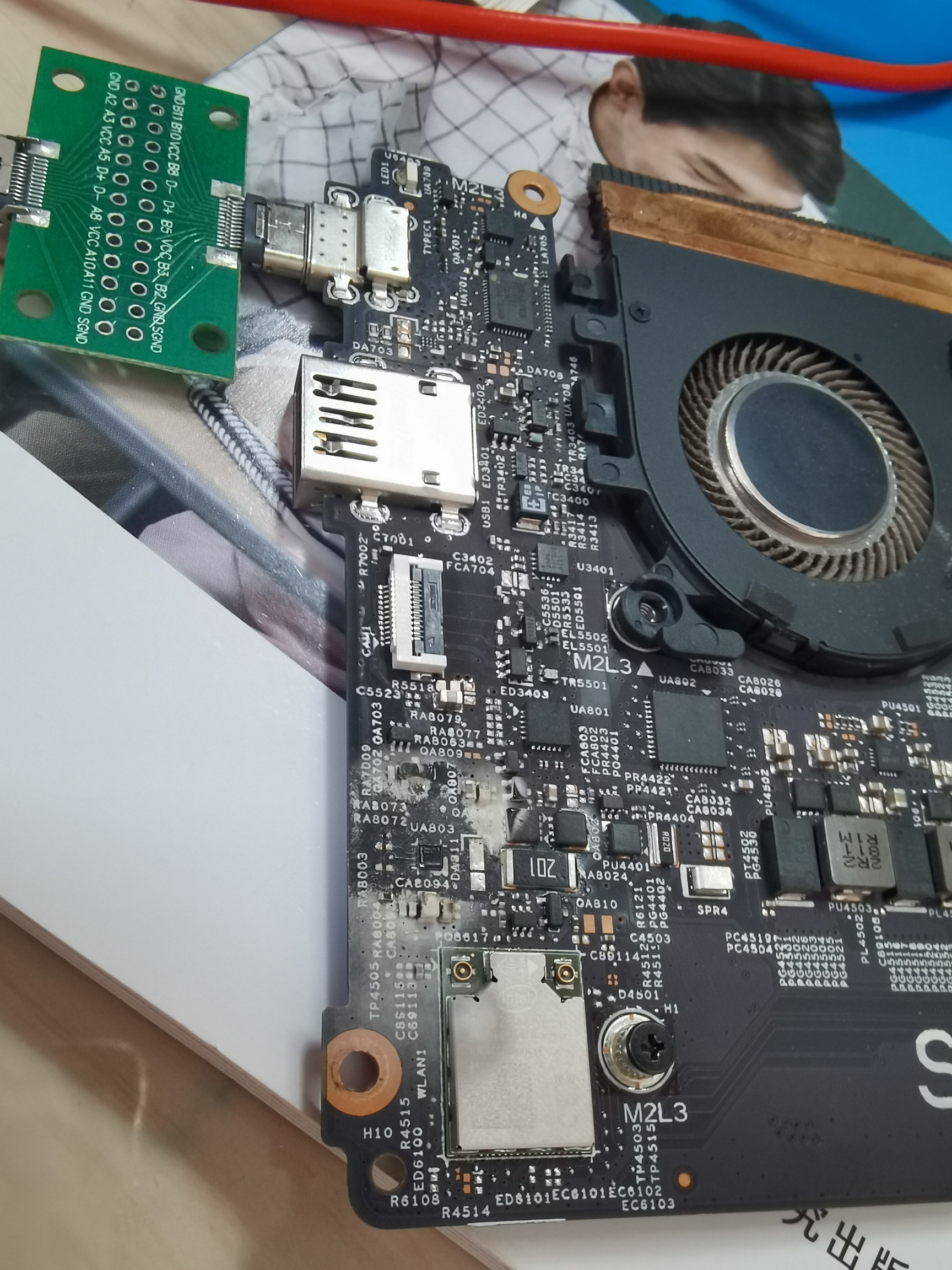

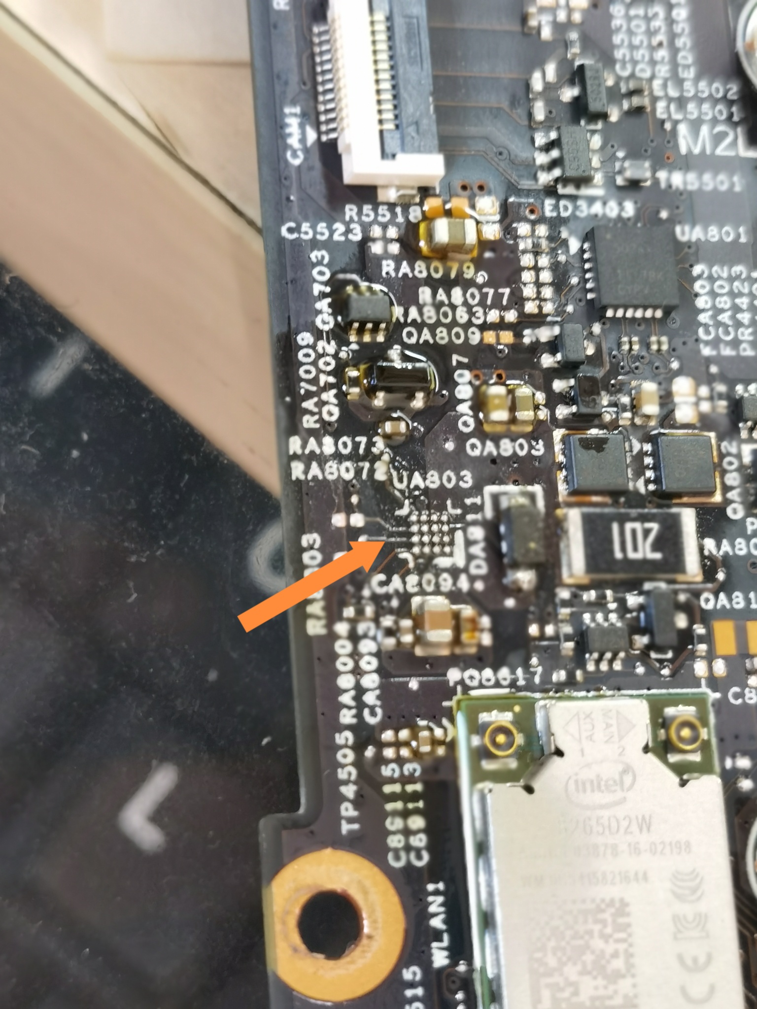

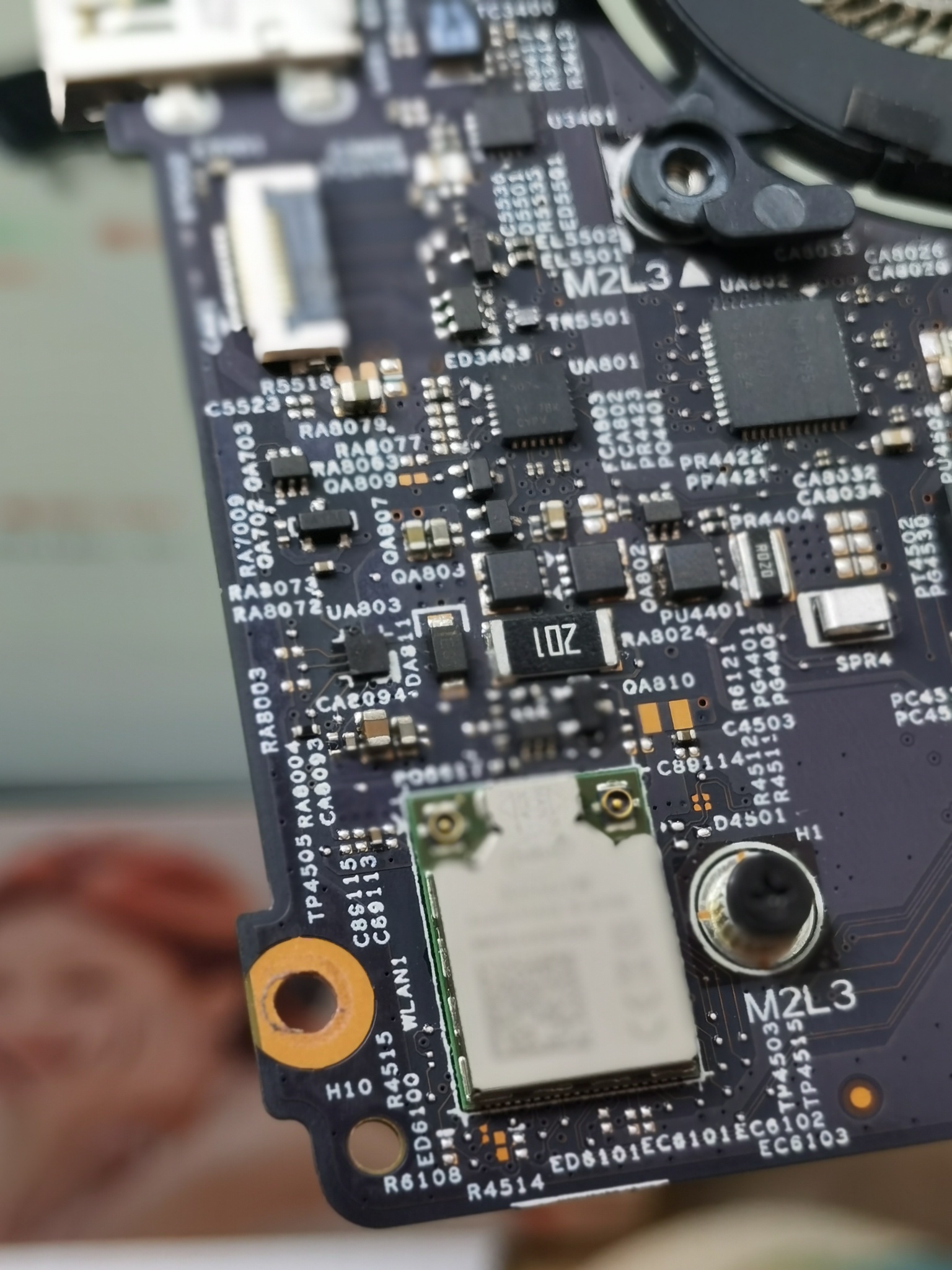

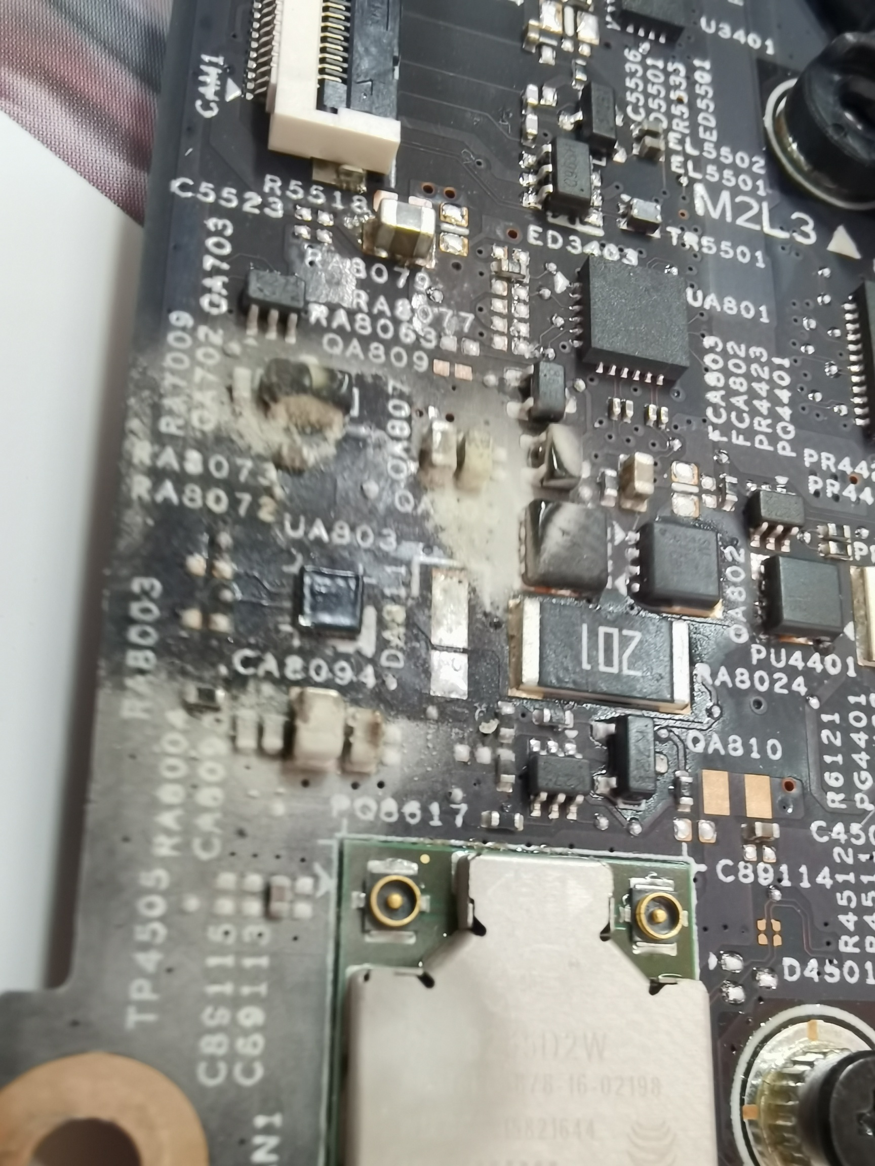

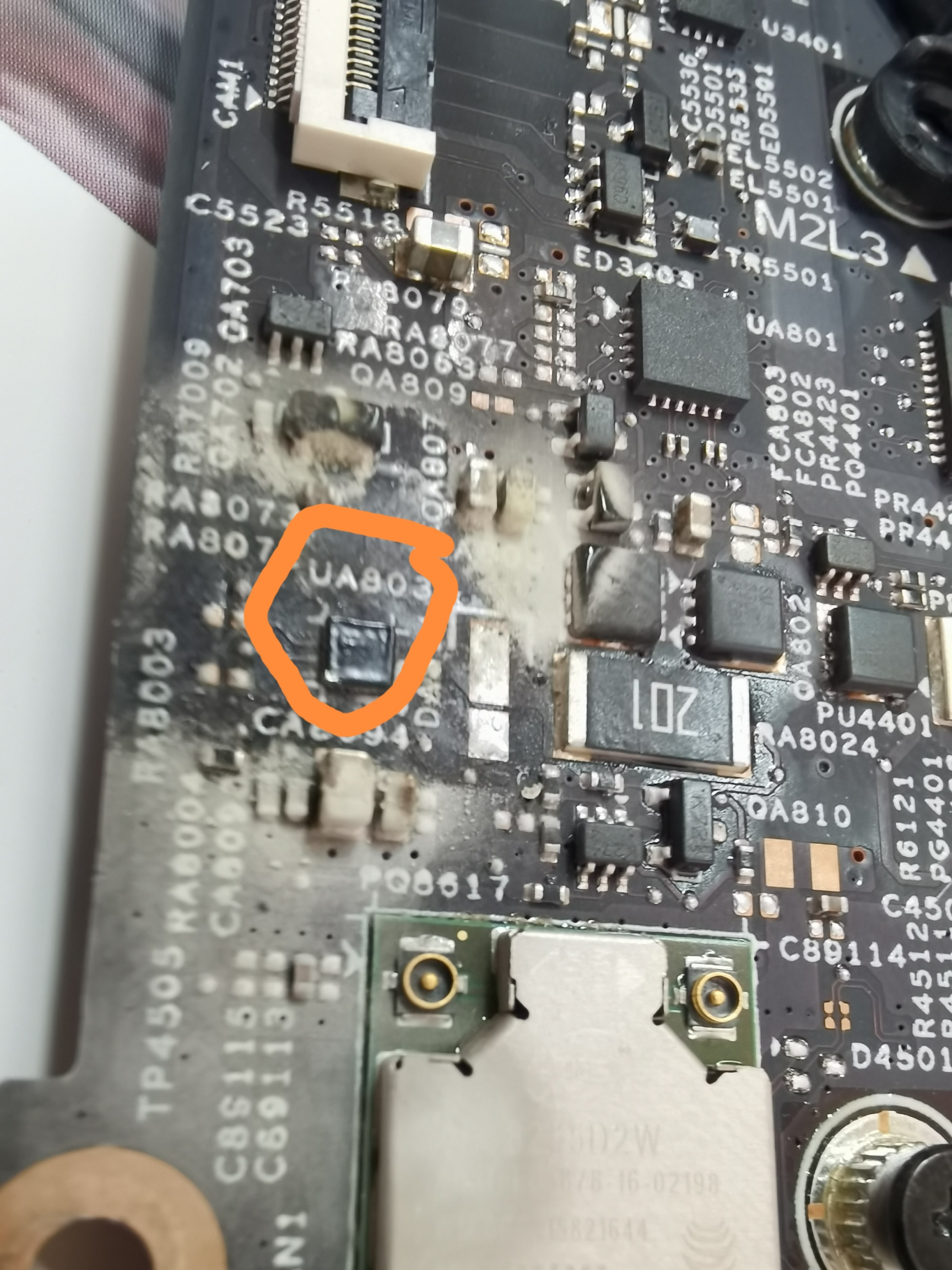

标题: 小米笔记本AIR13,主板版号17805-1电源输入短路,求芯片丝印号及其作用是 [打印本页]
作者: xurenzhe    时间: 2024-8-13 14:01
标题: 小米笔记本AIR13,主板版号17805-1电源输入短路,求芯片丝印号及其作用是
小米笔记本AIR13 主板版号17805-1
电源TAPAC口测量主板有短路,输入电源直接拉低,烧机发现图中画圈的正地方芯片UA803发热严重,已经看不到丝印了,
求老师们指点一下这是什么型号的芯片?丝印是多少?
作者: xurenzhe    时间: 2024-8-13 14:09
拆下看是16脚芯片
作者: u1562028    时间: 2024-8-14 15:30
提示: 作者被禁止或删除 内容自动屏蔽
作者: 沁园工作室    时间: 2024-8-22 10:57
XSPT4(NX5P3290)
作者: 13125128237    时间: 2024-10-24 14:34
我有个同款,插电5x=5k芯片就发热,换了也不行
作者: liupinganxinkej    时间: 2024-10-24 21:54
17805-1 图纸与点位
AIR 13.3_Boardview marble 17805-1.pdf
191.5 KB, 下载次数: 11, 下载积分: 下载分 -2 分, 下载 1 次
AIR 13.3_Schematic marble 17805-1.pdf
2.66 MB, 下载次数: 11, 下载积分: 下载分 -2 分, 下载 1 次
作者: 13125128237    时间: 2024-10-25 20:23
还需要照片吗
作者: liupinganxinkej    时间: 2024-11-13 23:24
NX5P3290 数据手册
NX5P3290UK.pdf
863.84 KB, 下载次数: 2, 下载积分: 下载分 -2 分, 下载 1 次
