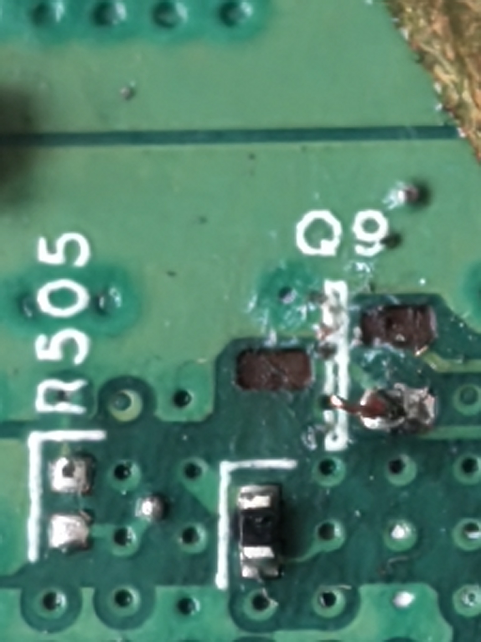

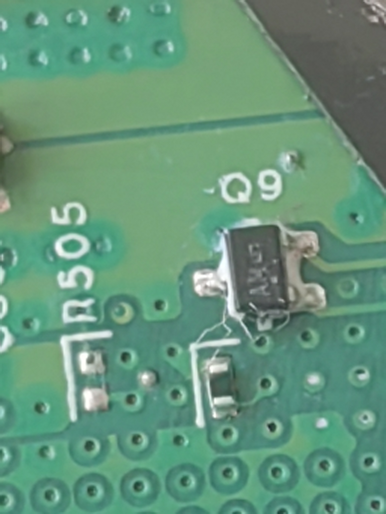

联想B470笔记本中Am5(mmBT3904K管子用风枪将线路板焊坏,如何恢复无图纸。请教

C极与哪里相联,有朋友可告之

有过孔,挖出来显微镜下补线完事,我经常补显存掉点
你这很简单的
