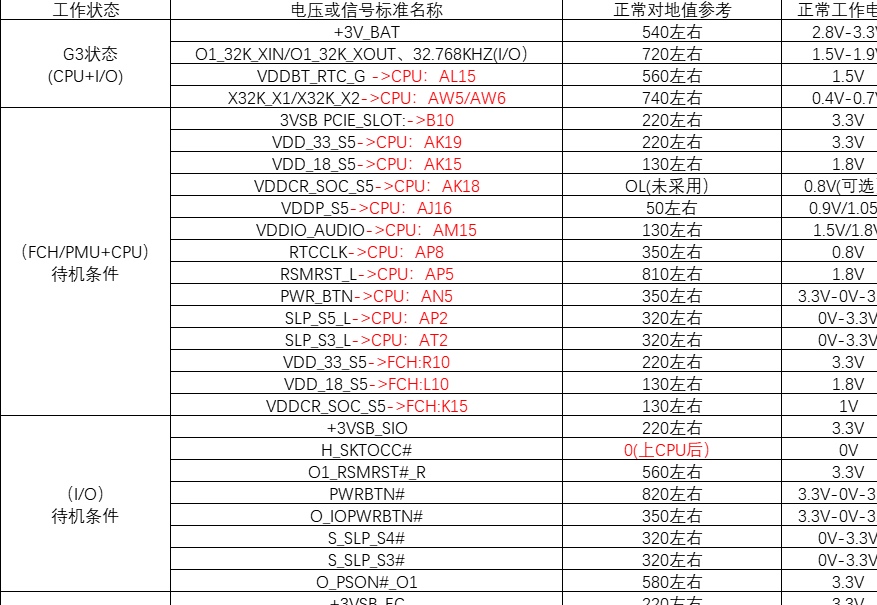

闲来没事研究一下给用户换下来的华硕A320M-K,故障现象   通上电不开机  主板上的迷你灯也不亮,开机脚位电压3.2v有按了开机没有任何反应,检查南桥附近电压1.8  2.5  以及内存条供电都没有,ATX电源插座与内存条中间从下往上数第三个原件控制脚处于高电位5v  另外两个脚没有电压并且感觉处于短路状态阻值40欧左右,拆了还是只有40欧左右说明是其他地方短路引起的。 由于没有点位图不知从何入手,还望大佬指点迷津,当然能够提供点位图感激不尽554734553@qq.com  谢谢。

发表于 2024-8-20 11:22:43 来自迅维网APP | 只看该作者 来自: 广东广州 来自 广东广州
自己参考一下咯
点评
为热心坛友点赞!提供了非常有用的帮助。  详情 回复 发表于 2024-8-22 16:54
非常感谢你的宝贵资料,谢谢。可以留个你的微信号吗?  详情 回复 发表于 2024-8-21 00:10
