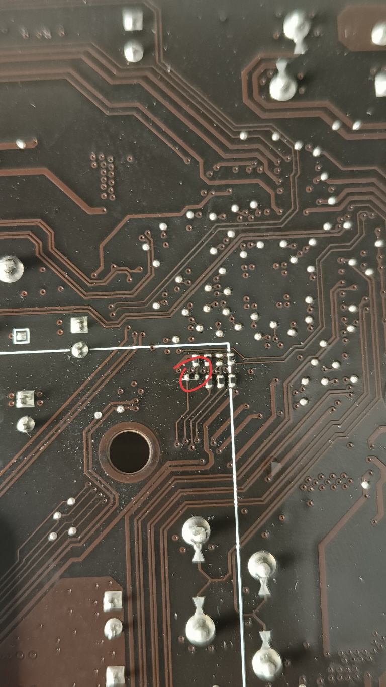

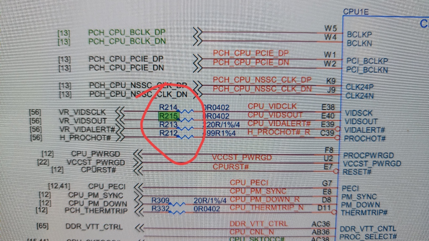

作者: u1528469    时间: 2024-8-11 18:25
标题: V星Z390-A PRO貌似通病,开机卡cpu灯,爱掉件的地方
估计是cpu底座的原因,导致这个地方容易掉,cpu收不到svid不产生核心供电,卡cpu灯,修七片为同一个故障
