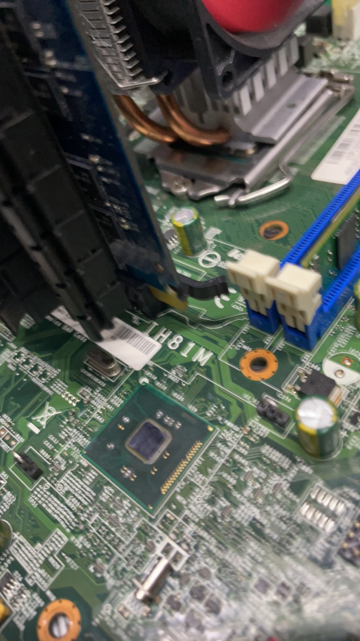

头次上电自动触发显示二十多分钟掉电,重新插电有时候不触发偶尔可以触发不亮机、无时钟无复位,南桥也不发热。断电休息一小时又正常亮机。这是什毛病呢?刷了bios无果,求大神指点一下非常感谢。
作者: chenyang31    时间: 2024-8-10 21:41
不好搞,有好几处地方可能会引起这样故障,我个人认为是U40这个芯片以及他相连的电阻、电容导致的。
