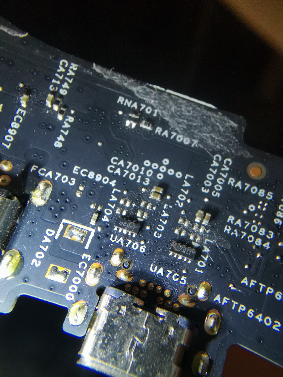

作者: 沁园工作室    时间: 2024-8-9 12:27
标题: 谁知道小米笔记本充电头这个ic什么型号
UA705 706,印丝1182R
作者: 长安长    时间: 2024-8-9 12:47
防静电管,打下值吧,有可能烧U
作者: 沁园工作室    时间: 2024-8-11 18:06
有型号吗, 烧的是TypeC的IC芯片和USB管理芯片 还有这个IC, 找不到型号
作者: 沁园工作室    时间: 2024-8-19 16:00
作者: 沁园工作室    时间: 2024-8-22 11:56
找了好几天了找到了.   AZ1043-04F.R7G
