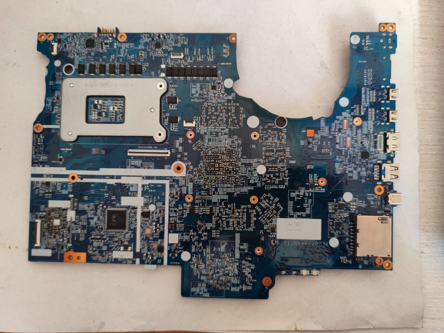

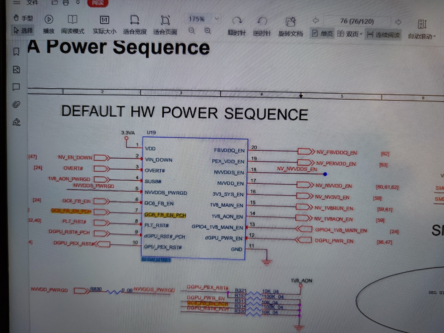

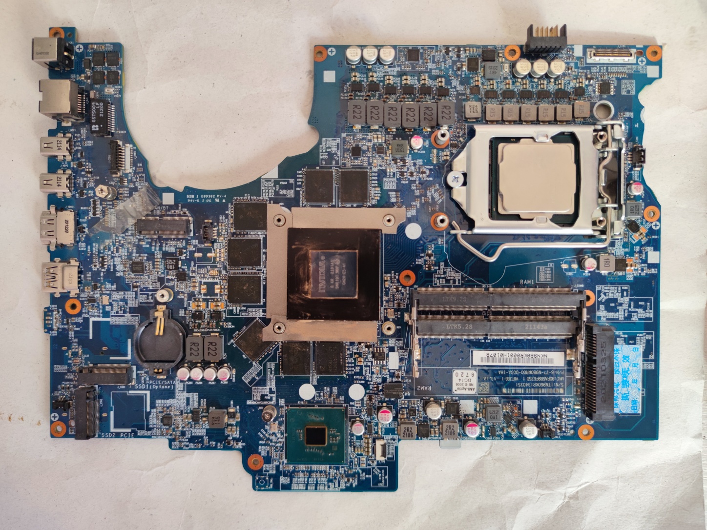

二月花 发表于 2024-08-10 20:10 这个芯片的数据手册论坛里面已经有了,你搜下就好了,另外你改的这个是用来改集显用的,如果想把独显修好还是要多查查,这个其实修到过几例,你先用示波器测测前端波形都出来了没,如果出来瞬间就关闭了那就是高温或过流保护关闭了,其实游戏本能修好独显还是修好为好,改集显没啥意思。
