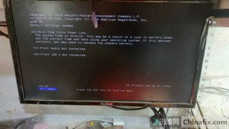

HP台式机PRODESK 480 G2 MT(TPM)主板MS-7932开机开机按F1才能进系统,如何取消F1
作者: JasonW    时间: 2024-8-7 14:52
看开机提示什么
作者: u1561244    时间: 2024-8-7 15:02
作者: u1561244    时间: 2024-8-7 15:03

作者: JasonW    时间: 2024-8-7 15:04
换个主板COMS电池

作者: lchllinely    时间: 2024-8-8 11:13
这是因为开机监测发现缺少配件前置音频和USB接口线,如果东西都在就直接启动了。

作者: u1528863    时间: 2024-8-14 12:31
没接原配 惠普480 G2 MT的USB3.0 +开关线按钮,某宝上15元。

作者: sqxy23    时间: 2024-9-10 09:27
改CMOS设置,忽略掉出错
