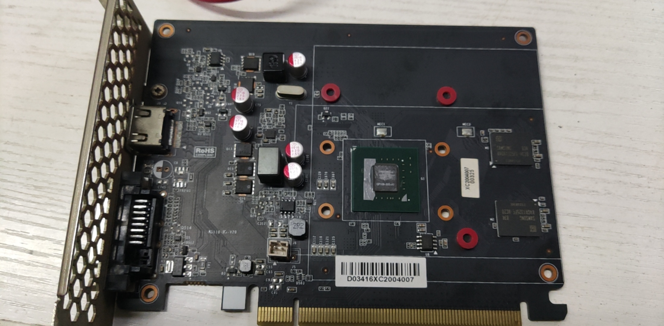

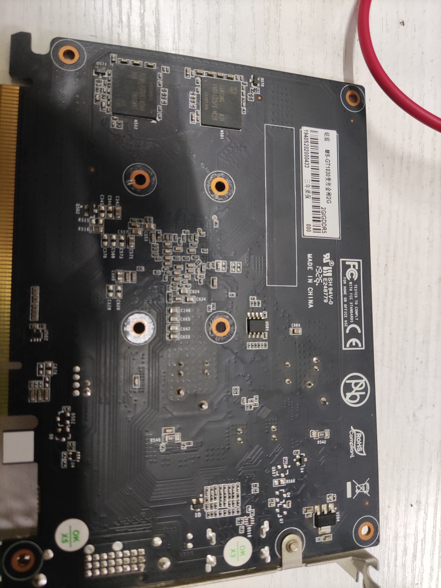

铭瑄gt1030变形金刚2G
哪位同行告知一下红圈里的电阻阻值是多少啊?
一头12V,另一头进入芯片td1484a 7脚.
作者: JasonW    时间: 2024-8-6 18:18
一头12V,另一头进入芯片td1484a 7脚.    TD14884A 7脚是EN脚 ,给个100K电阻就行
作者: 维客电脑    时间: 2024-8-7 07:26
JasonW 发表于 2024-08-06 18:18
感谢感谢。马上试试
作者: 自学修显卡    时间: 2024-10-23 22:57
问下湿胸们,这个,电阻,一边有12v  一边进入7角开启电压,   是不是这个电阻,两边都是12v,进入7角的那边没电压,是电阻坏了?还是这个芯片坏了?
