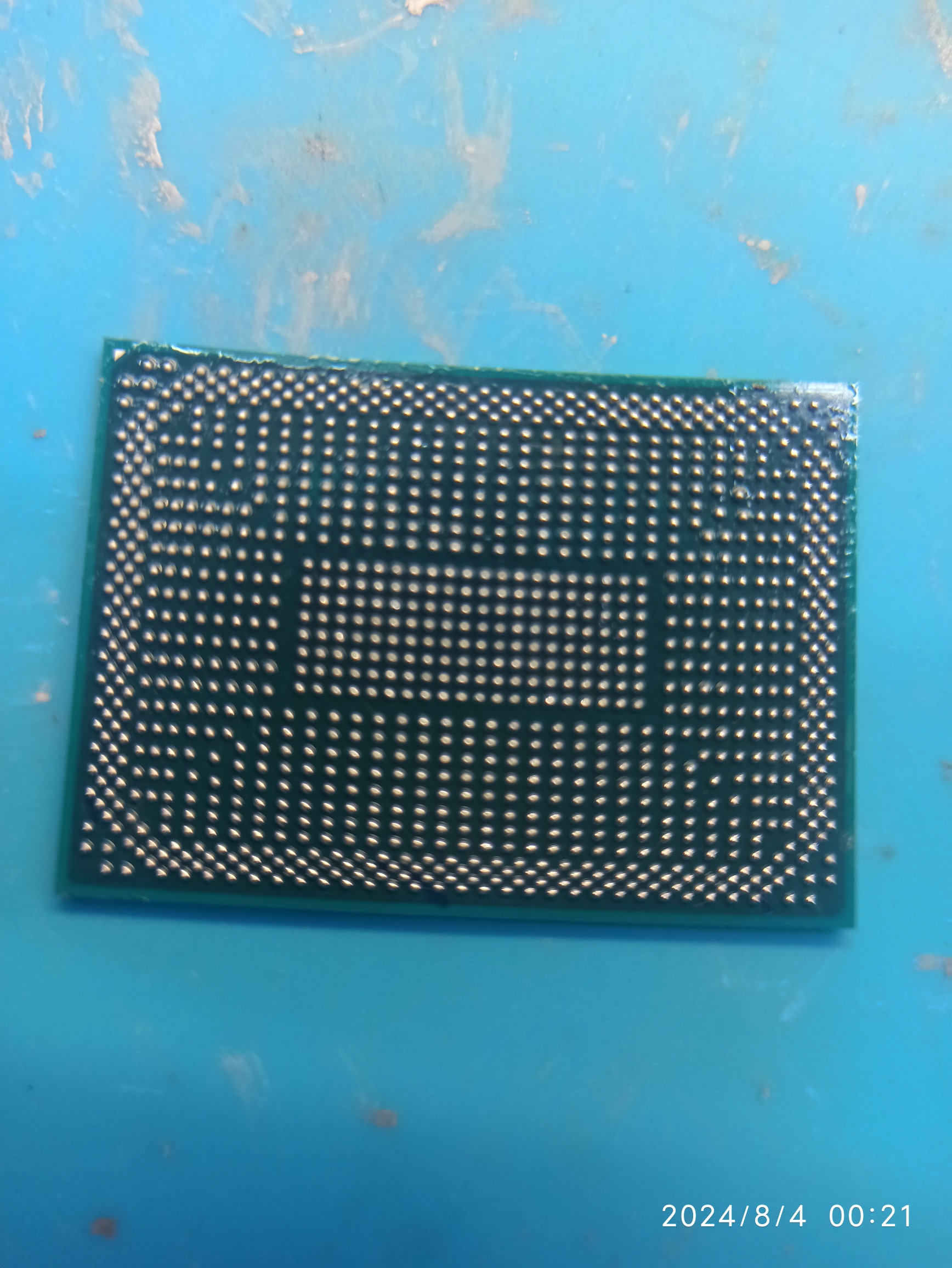

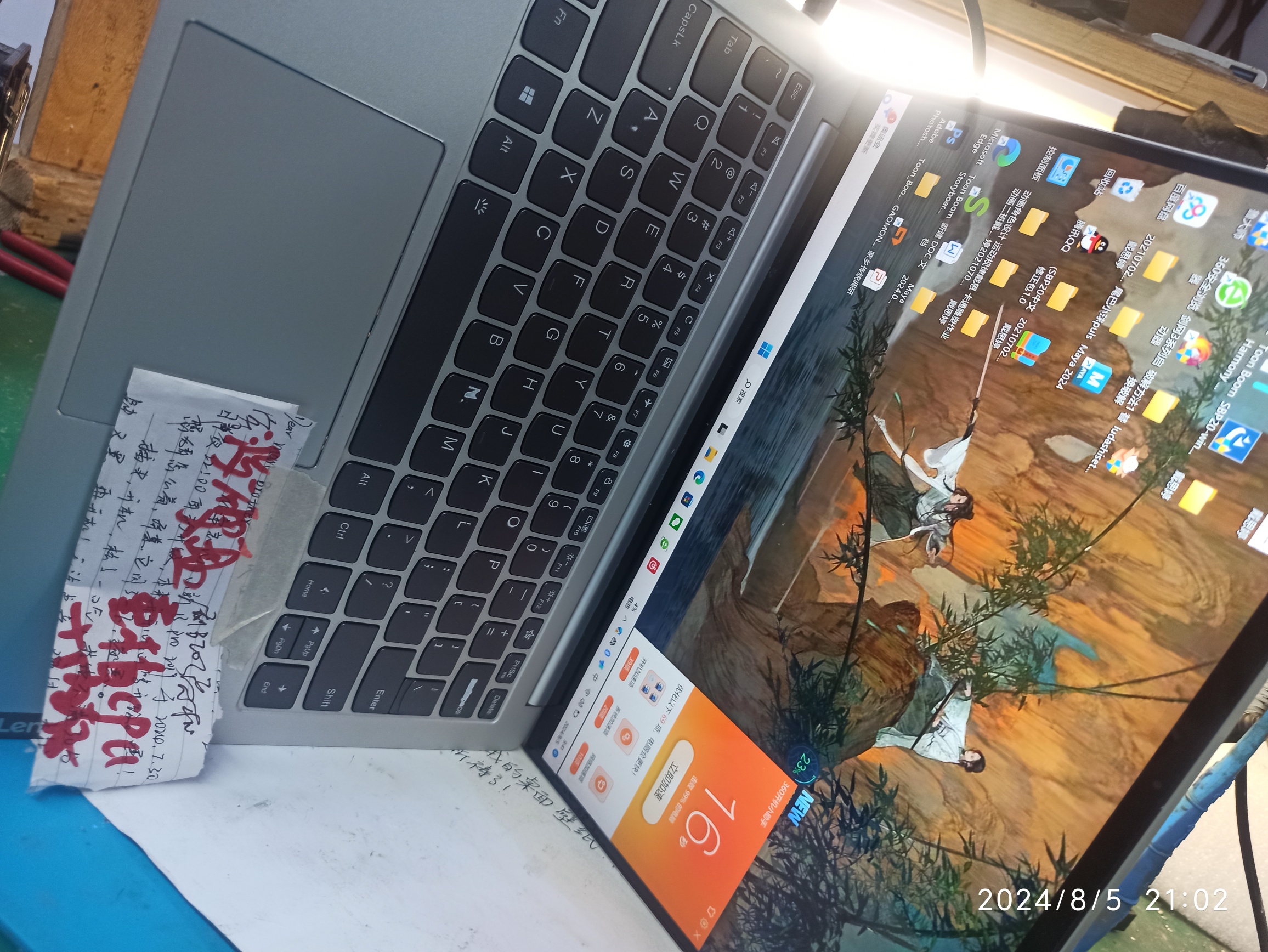

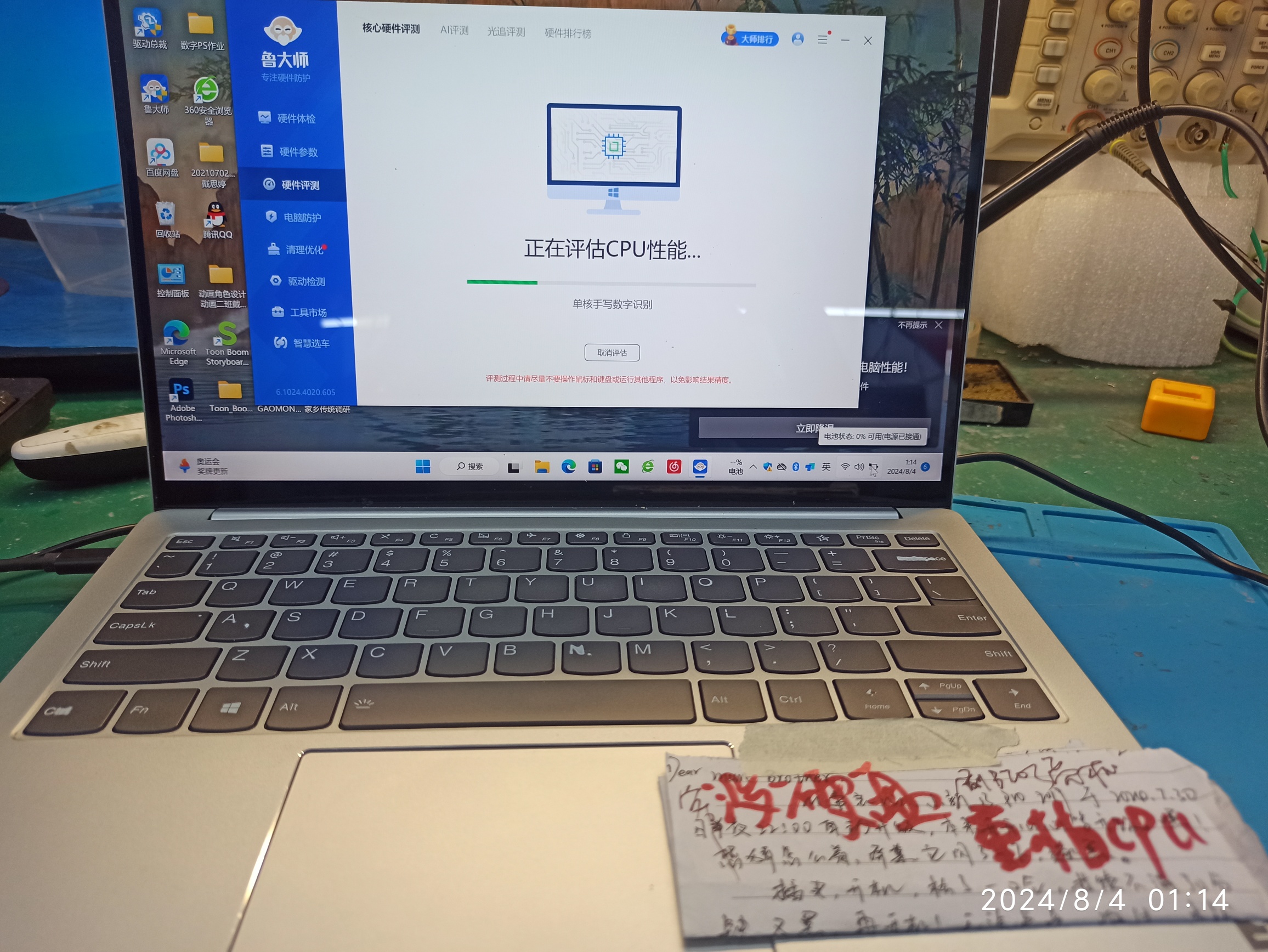

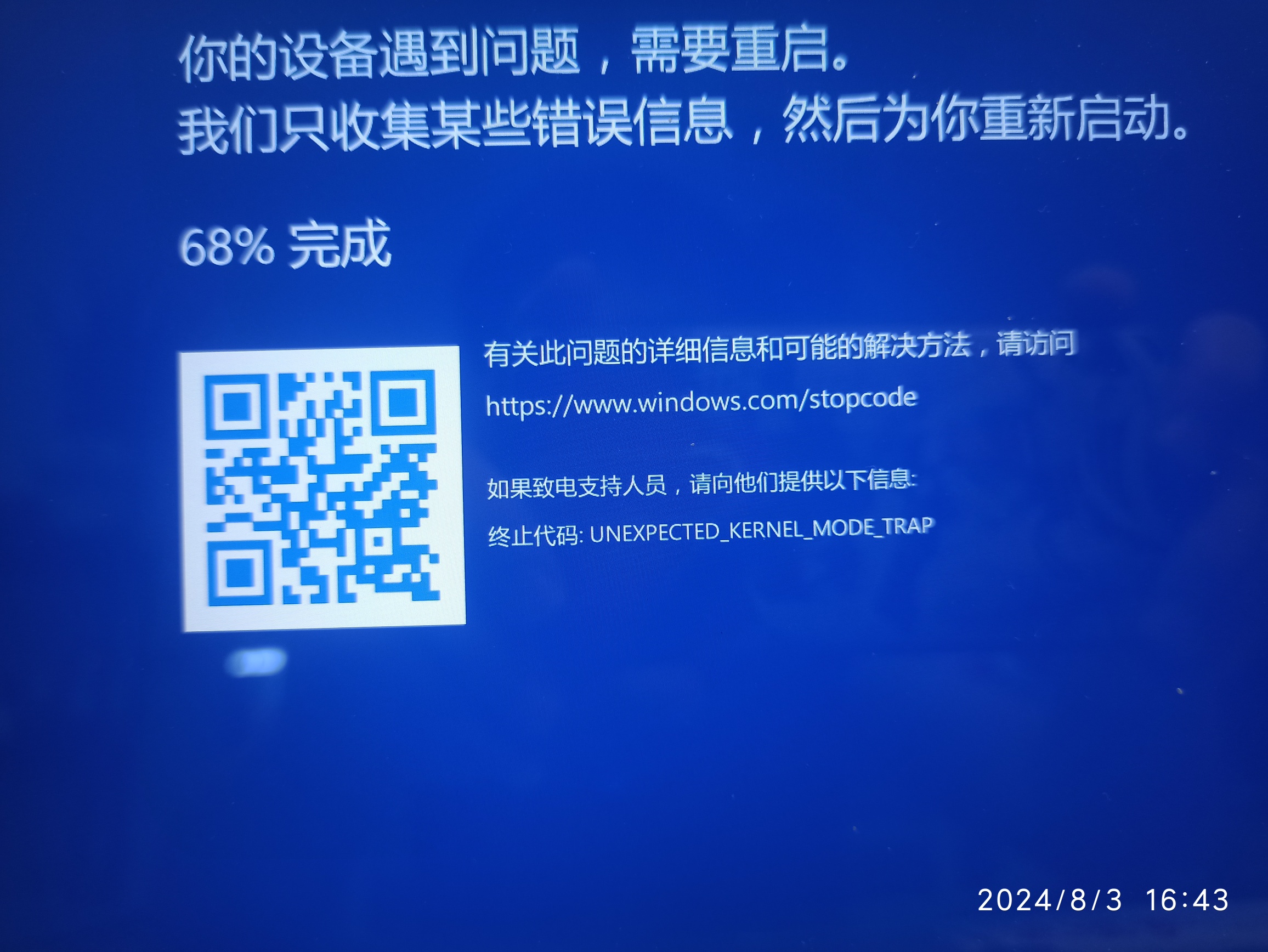

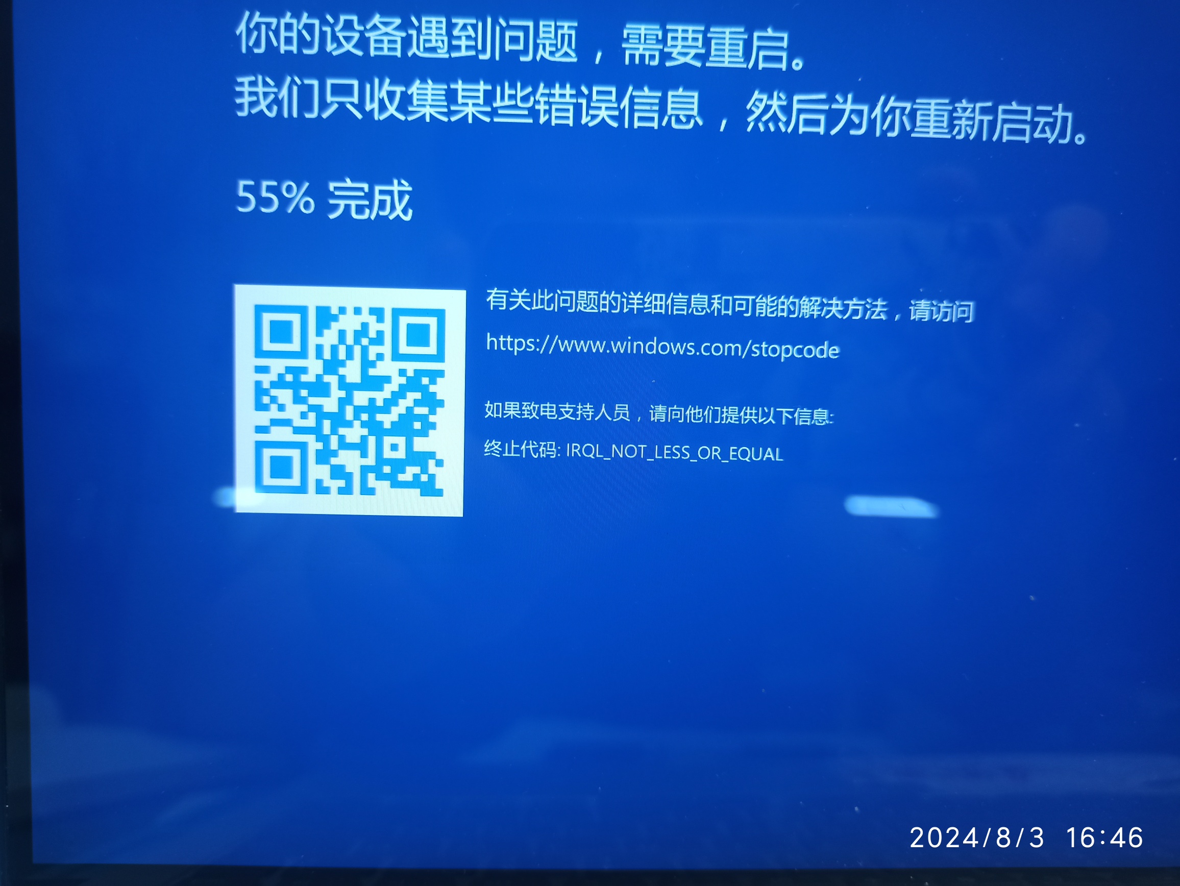

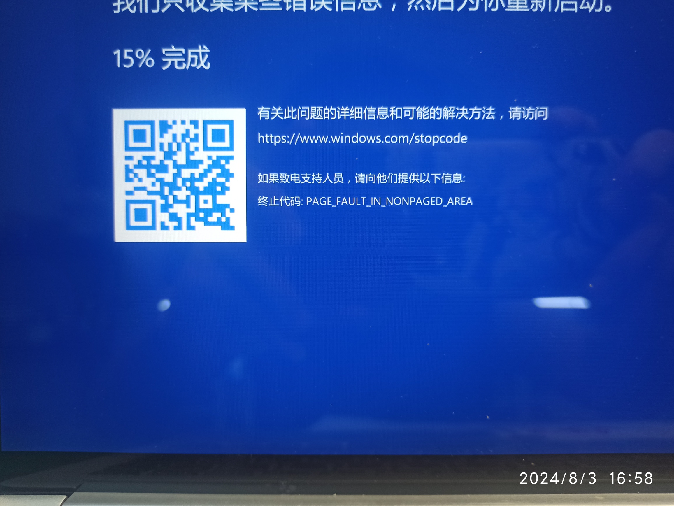

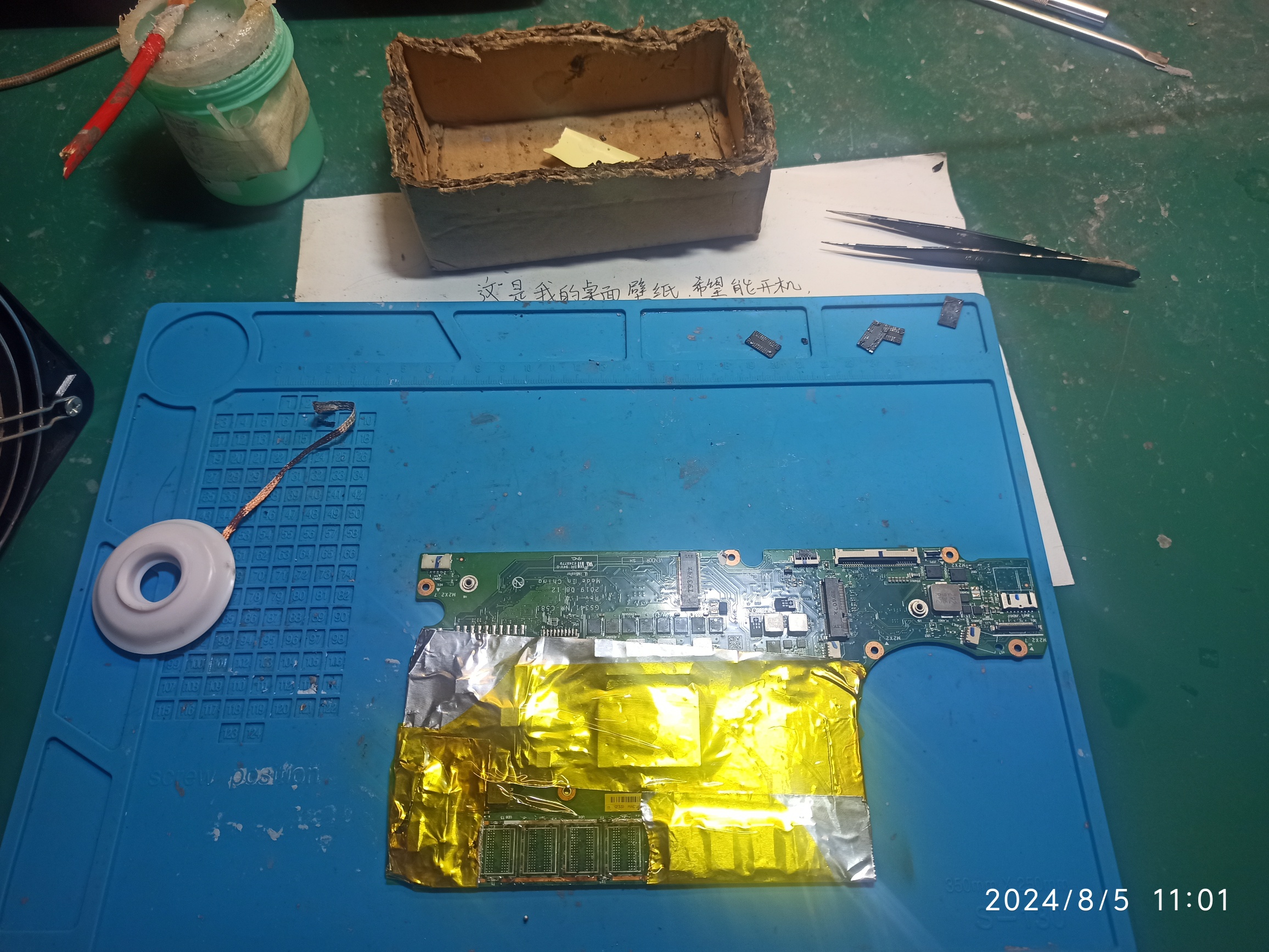

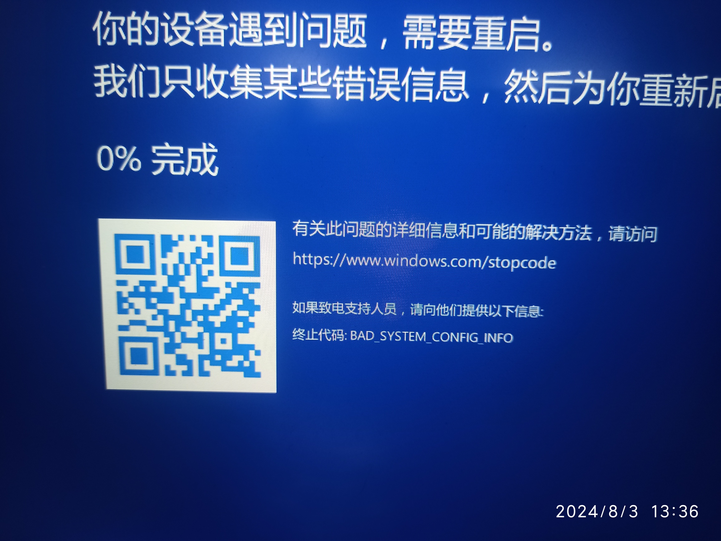

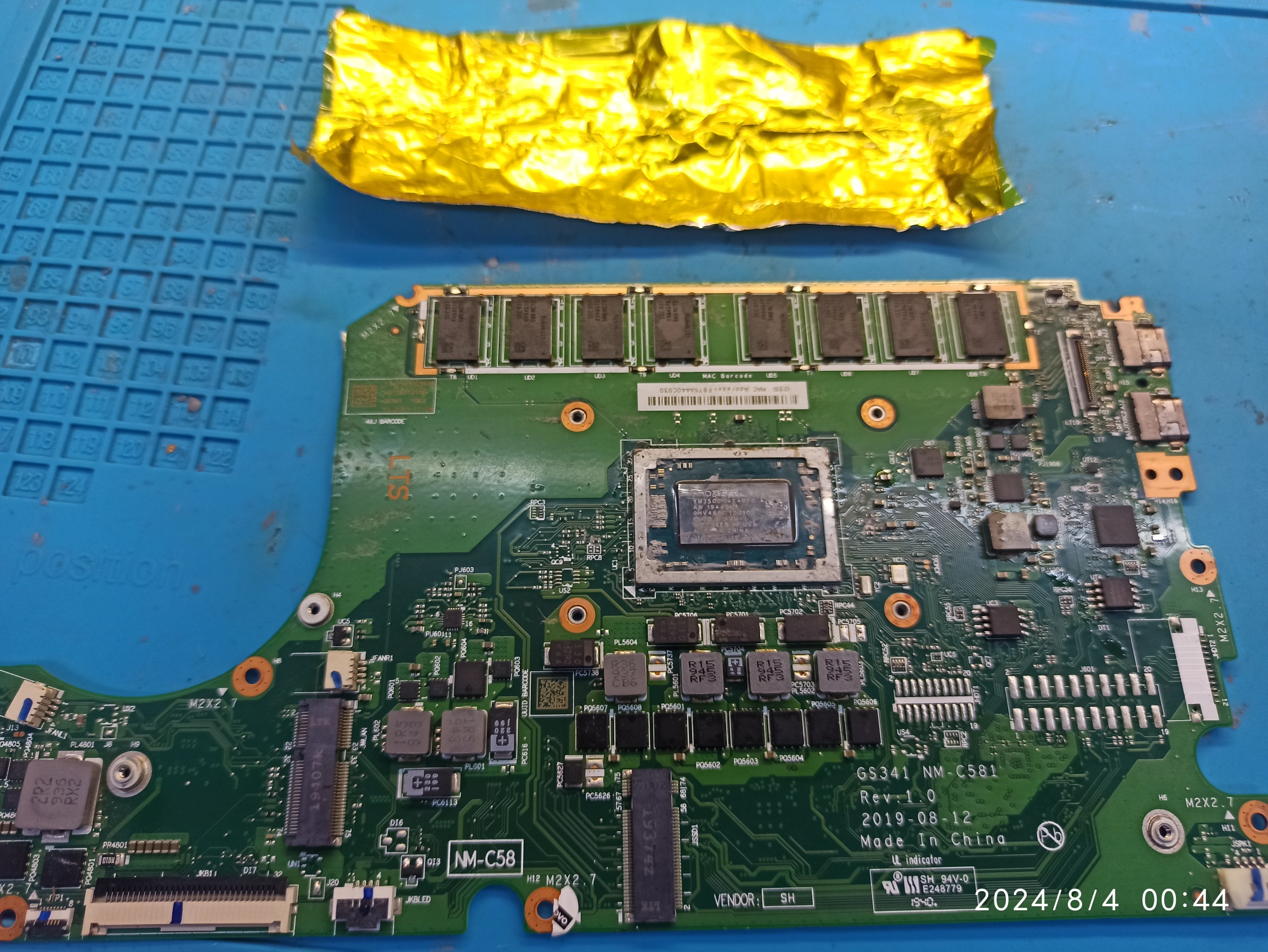

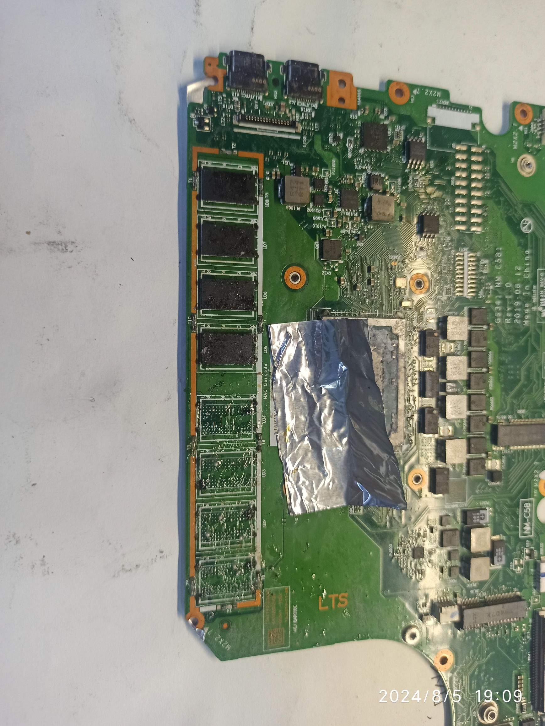

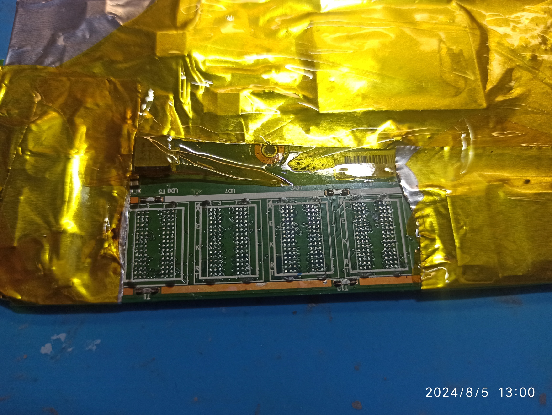

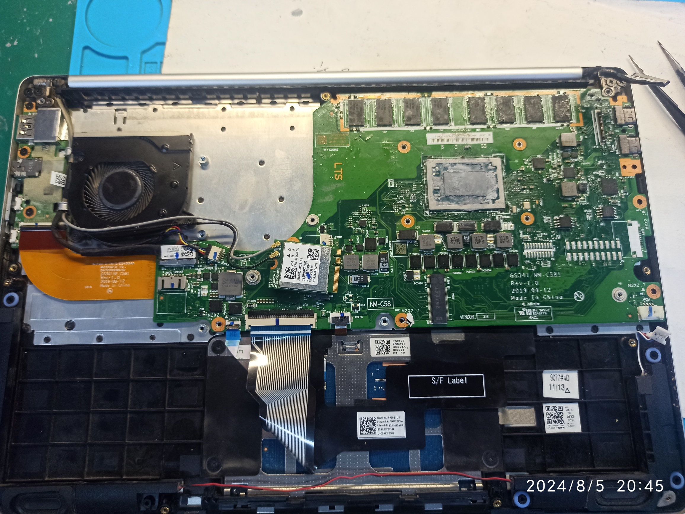

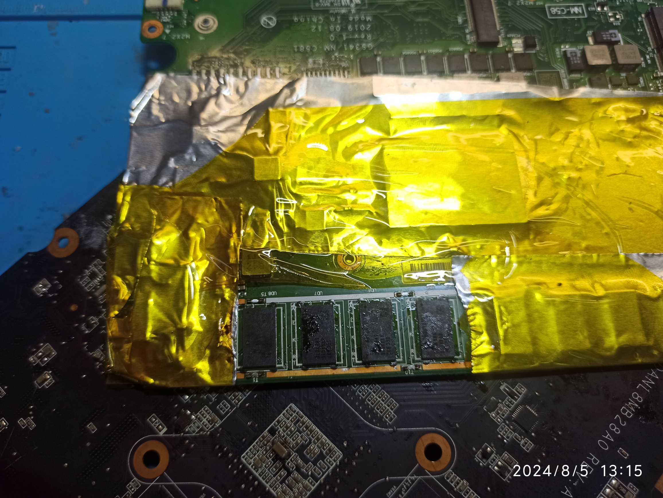

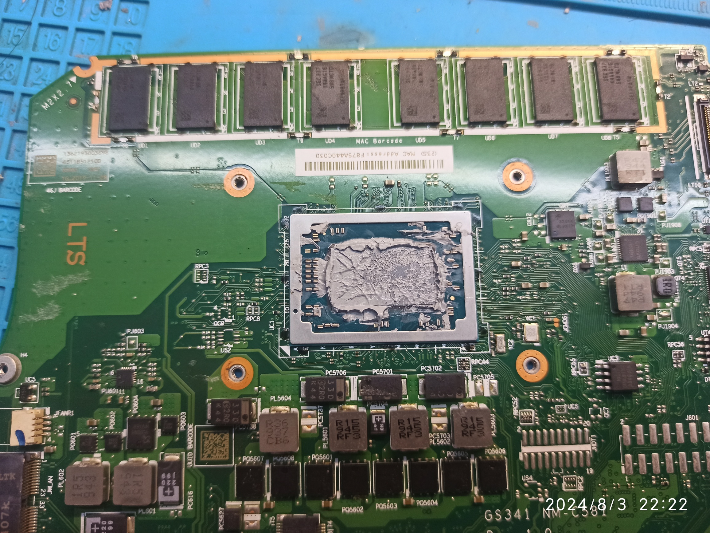

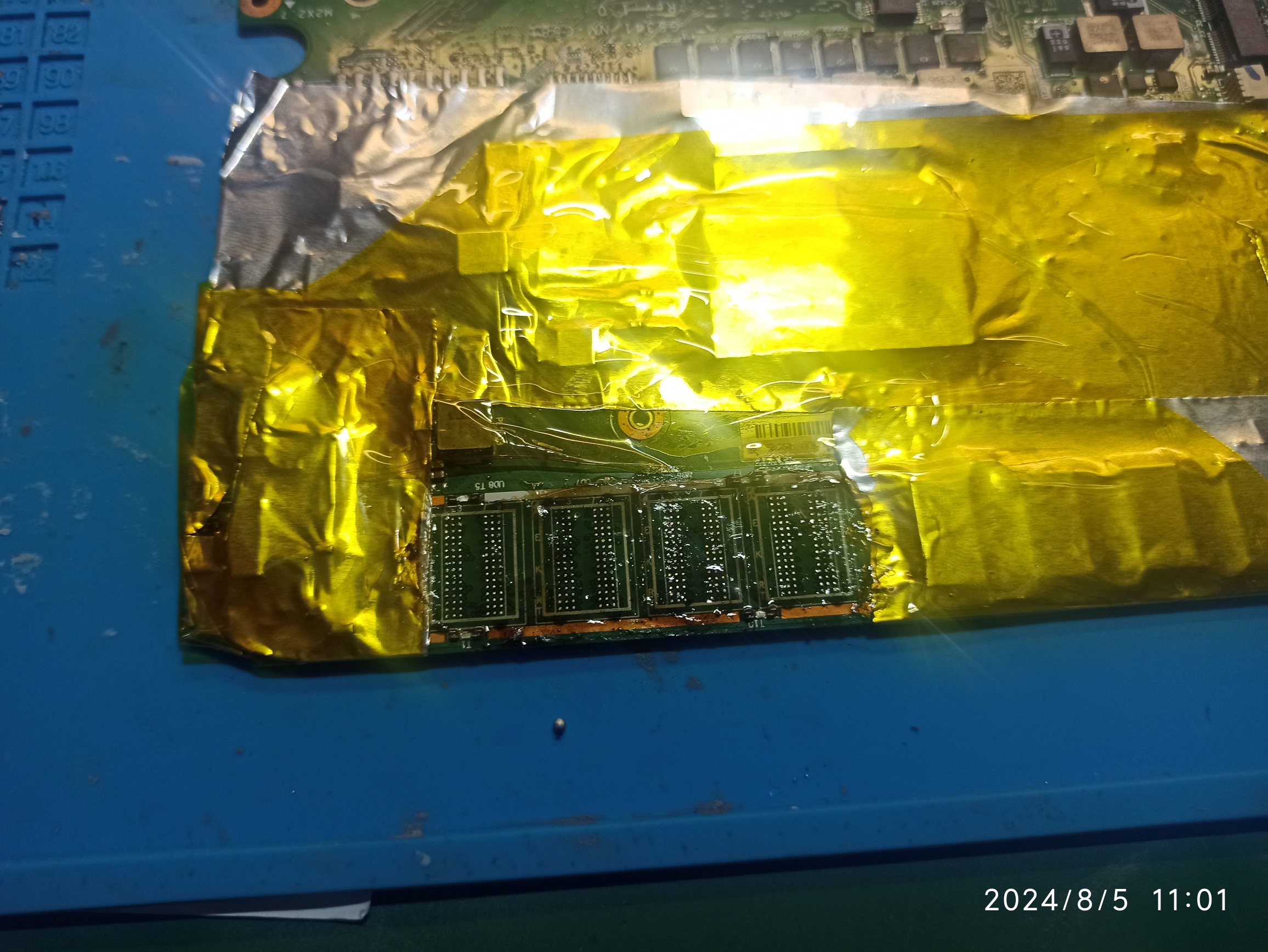

一开始上电不显示。以为能捡个好漏,果然刷婊子好了,能亮机了,暗喜,心中念叨千万别有其它情况了。就在测试几分钟以后出现各种代码蓝屏。 哎!还的干u.

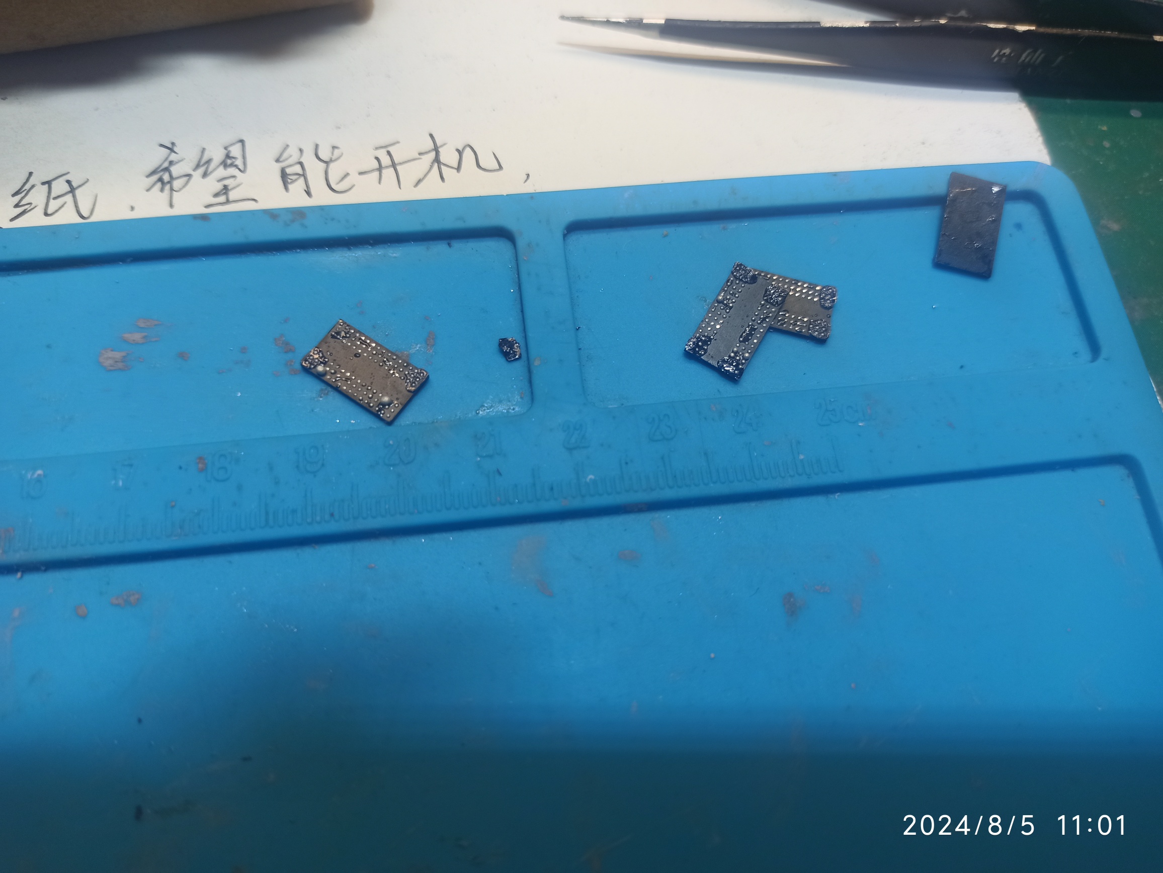

来开干吧,别墨迹。果然干了u试机不再蓝屏,系统很流畅!以防内存再被弄虚了,干脆一干到底的把内存也干了。内存也有黑胶,不太好取下,因为风枪温度高了或者时间长了,颗粒容易报废,干的时间短了,容易焊盘掉点的。不过,这些还不是太大问题,过程有点曲折,但结果还算一气呵成了。

作者: 联想笔记本维修    时间: 2024-8-6 07:09
。。。。。我都没包过 你这太夸张了
作者: u1545703    时间: 2024-8-6 08:57
动手能力强,判断精准!收徒吗?
作者: cheapdemon04    时间: 2024-8-6 14:20
包的太夸张了吧
作者: 杜俊岩    时间: 2024-8-6 15:17
低温锡,哈哈
作者: t252970629    时间: 2024-8-6 16:55
全干完了,厉害了,我觉得你是加热了板子能开机的,而不是BIOS

作者: wugaoshang    时间: 2024-8-7 20:28
你这得多浪费隔热胶带啊,我做低温锡CPU都不包,没爆过内存

上次看帖子有一个楼主做的不错,用餐巾纸加上水,贴在内存上,CPU取下来餐巾纸还没有完全干
作者: liux945    时间: 2024-8-8 15:11
现在CPU搞得不多的话。容易亏钱
这方法太秒了啊。
作者: chxj    时间: 2024-8-8 17:54
AMD的这些机器都容易出问题

低温锡就是容易虚
作者: zskenge    时间: 2024-8-9 00:03
联想低温锡通病

作者: 天津天越科技    时间: 2024-8-10 02:10
这机随便干,几乎干不死。内存只要是不摘盖子,BGA215度直接拆,没得爆

作者: 小余电脑维修    时间: 2024-8-24 22:03
我干这个cpu老是把内存干爆锡
