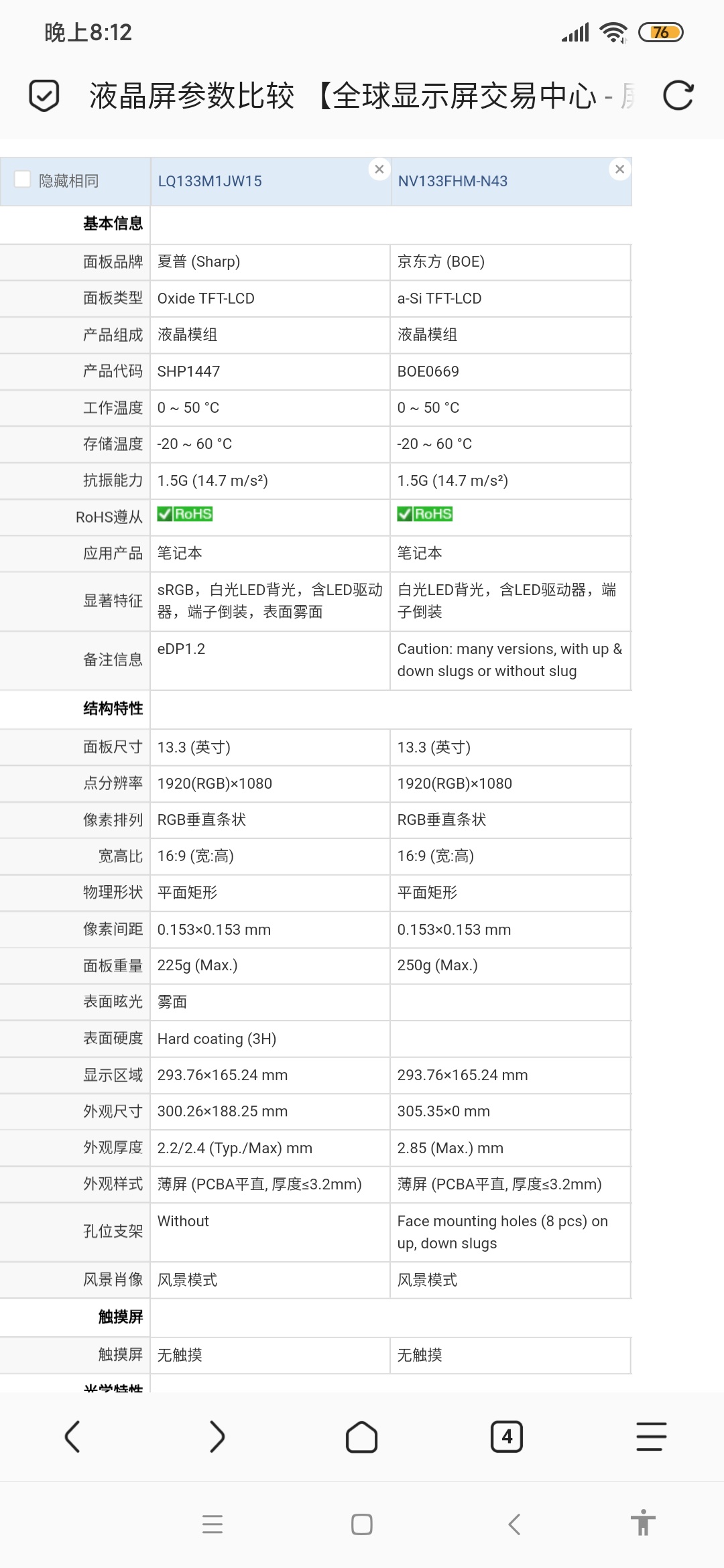

neti1 发表于 2024-08-05 11:30
夏普的屏幕和京东方屏显示效果差异大不大?
