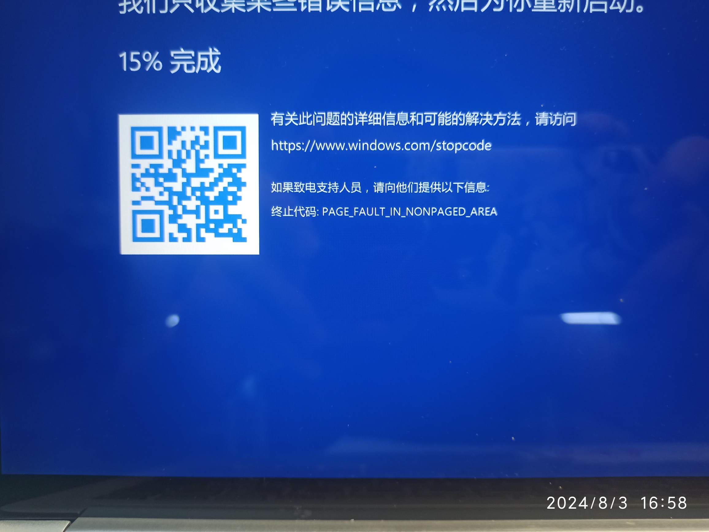

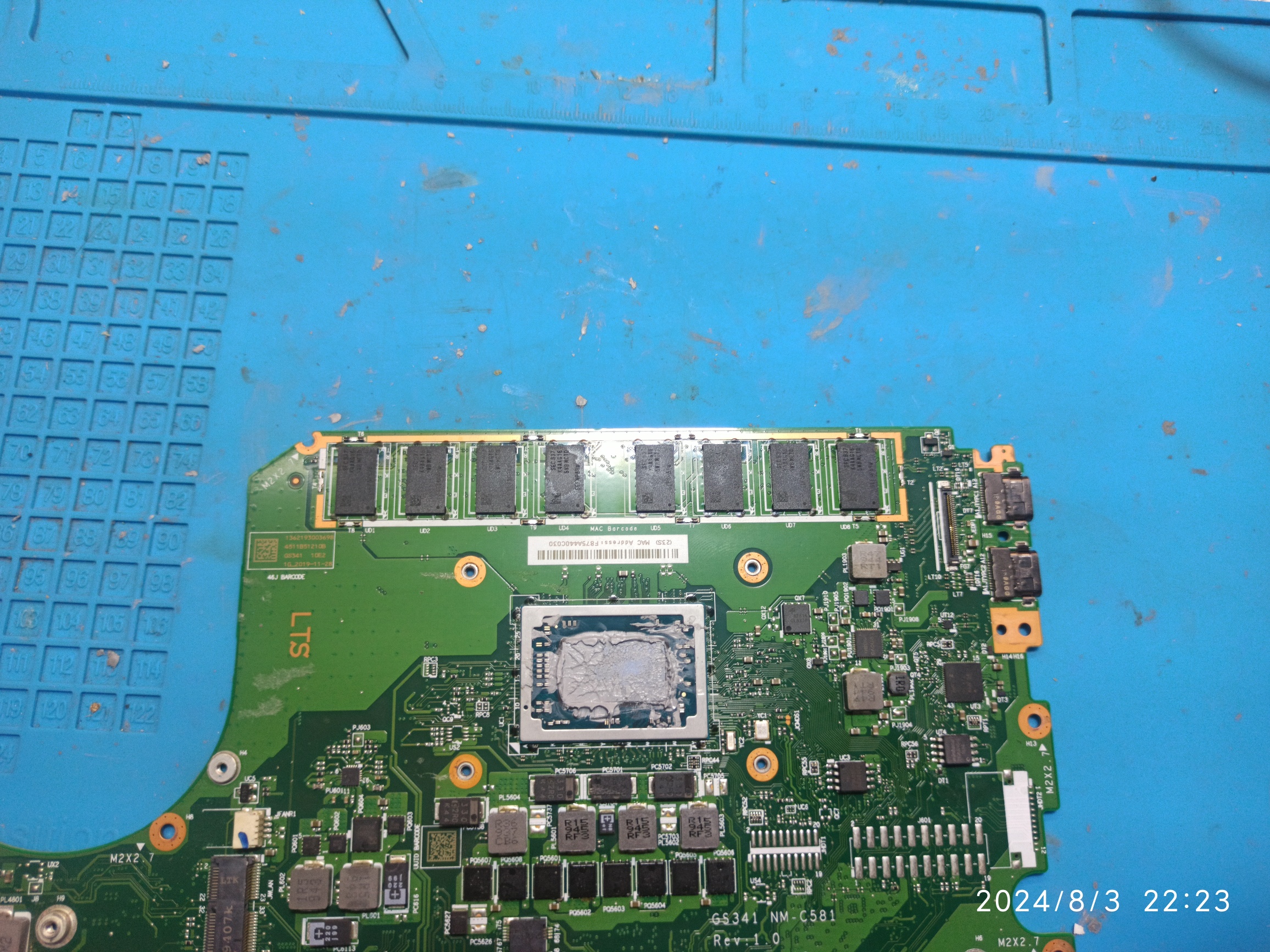

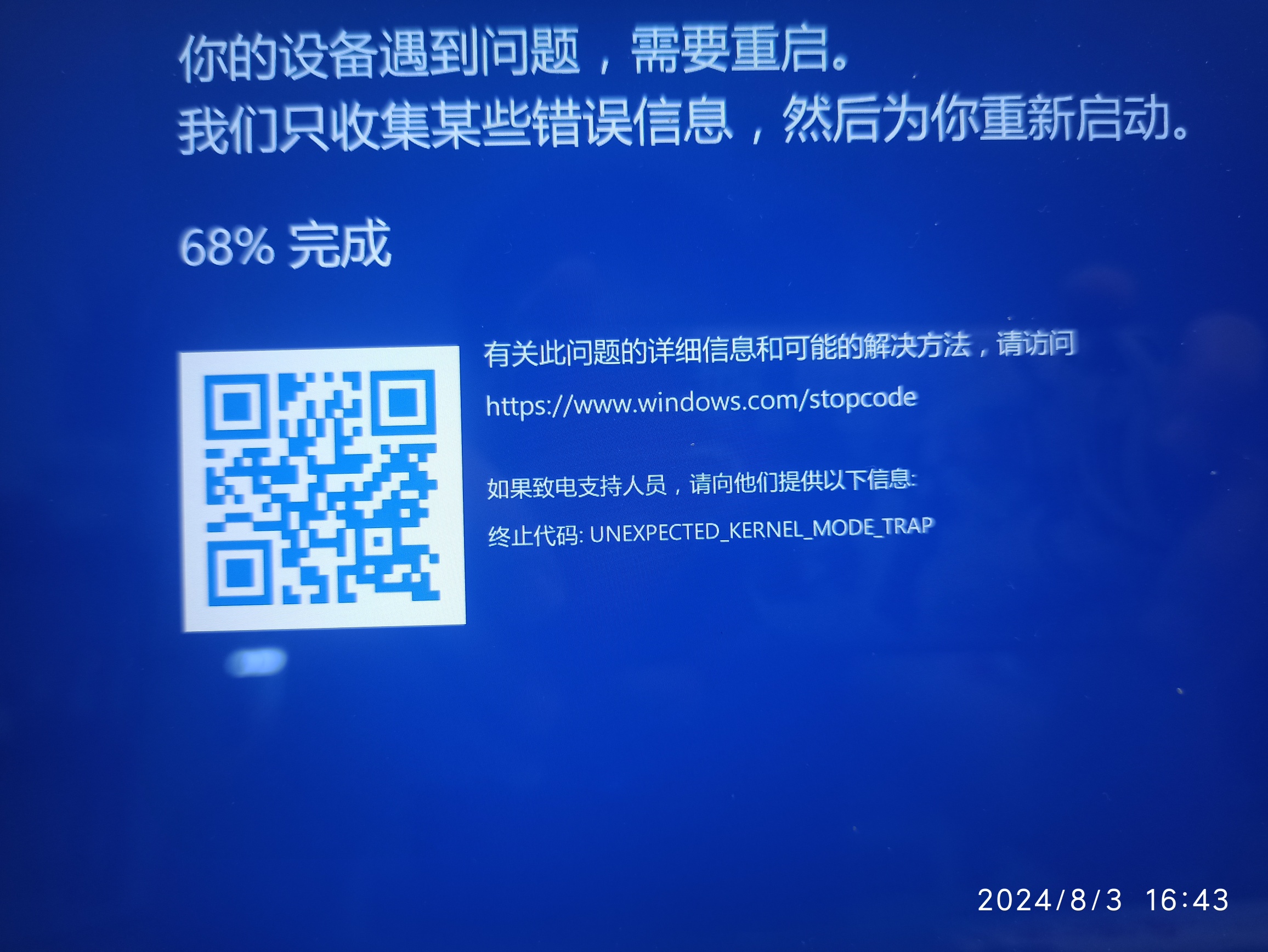

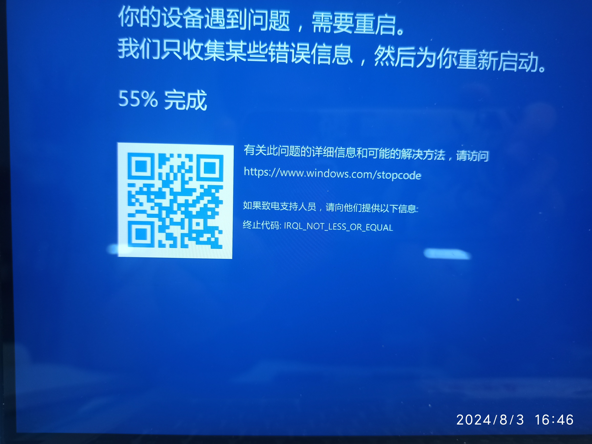

低温锡小新pro 13.

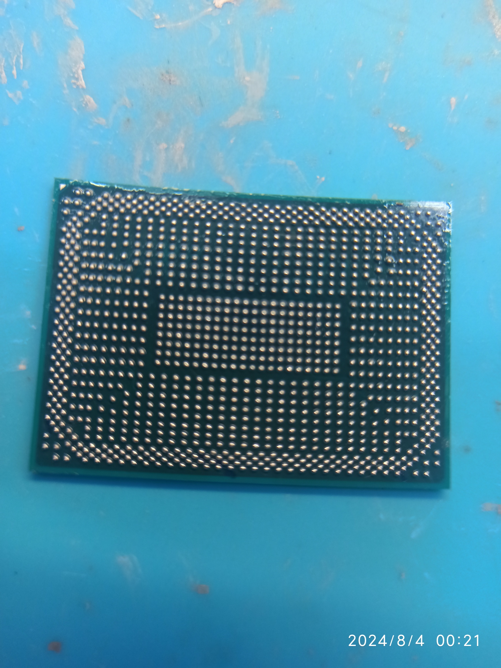

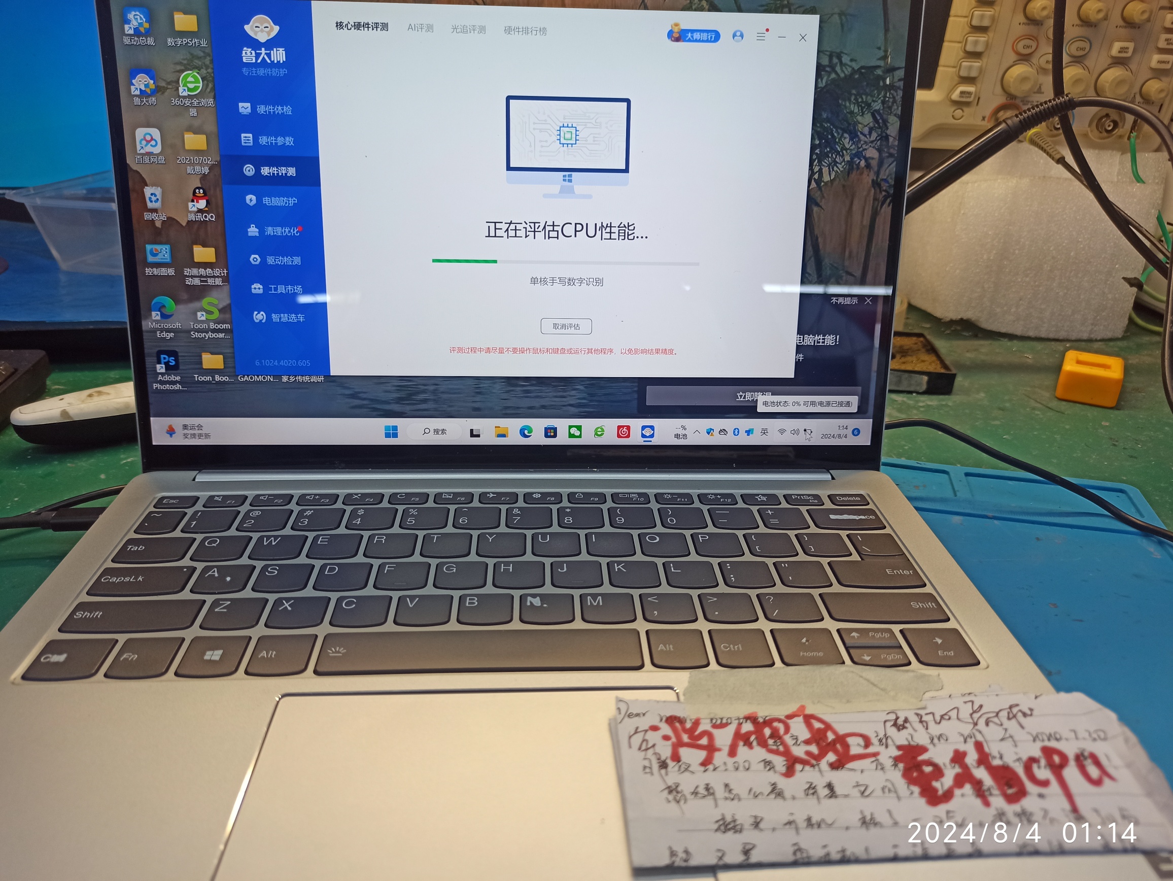

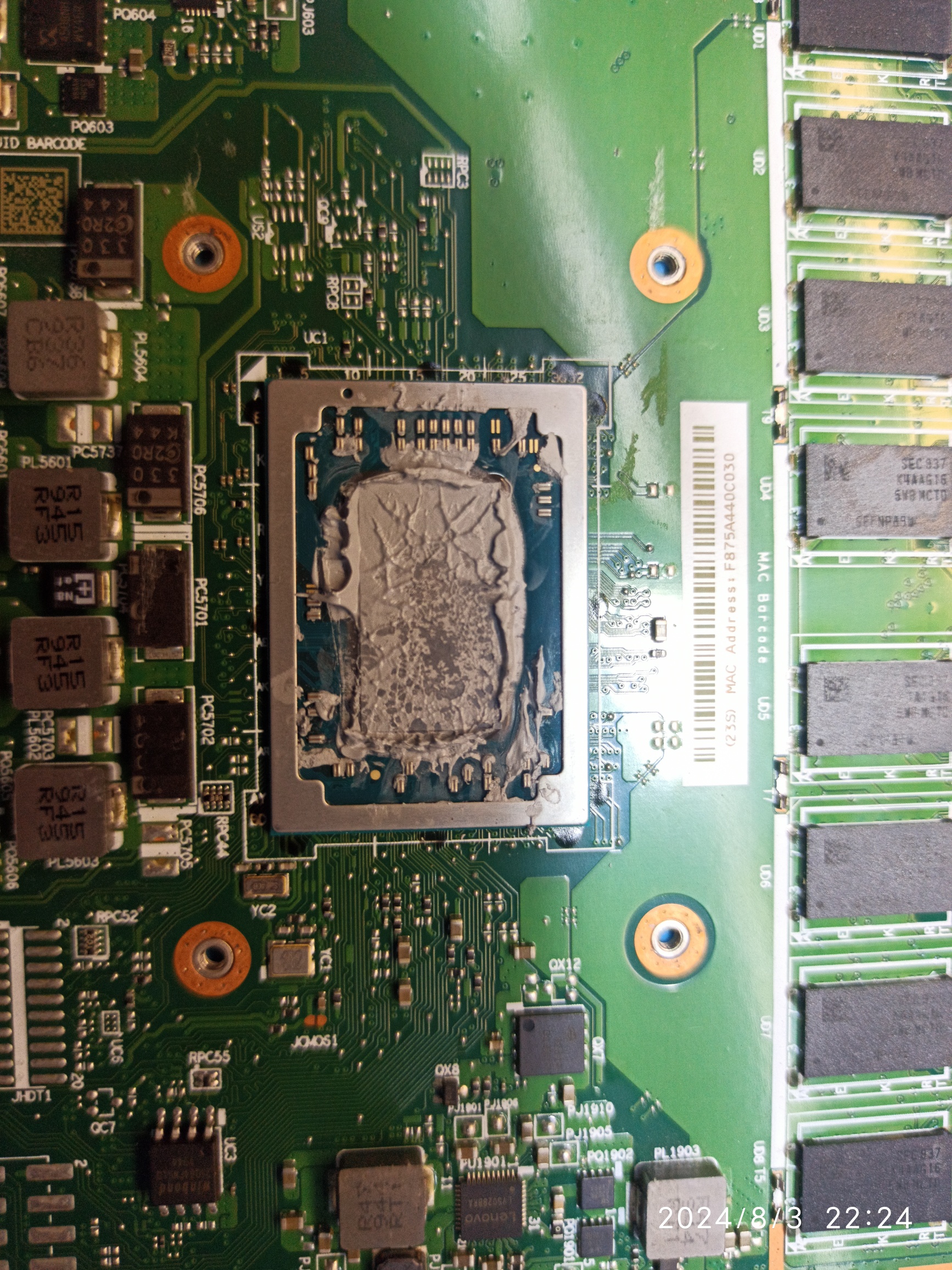

涮碗bios亮机,后来 多次蓝屏且代码还次次不一样。换硬盘也一样故障,干脆重植cpu。最后亮机测试,如果还会有同样故障,再重植内存。
作者: u1509148    时间: 2024-8-5 16:39
重植内存好了么?
