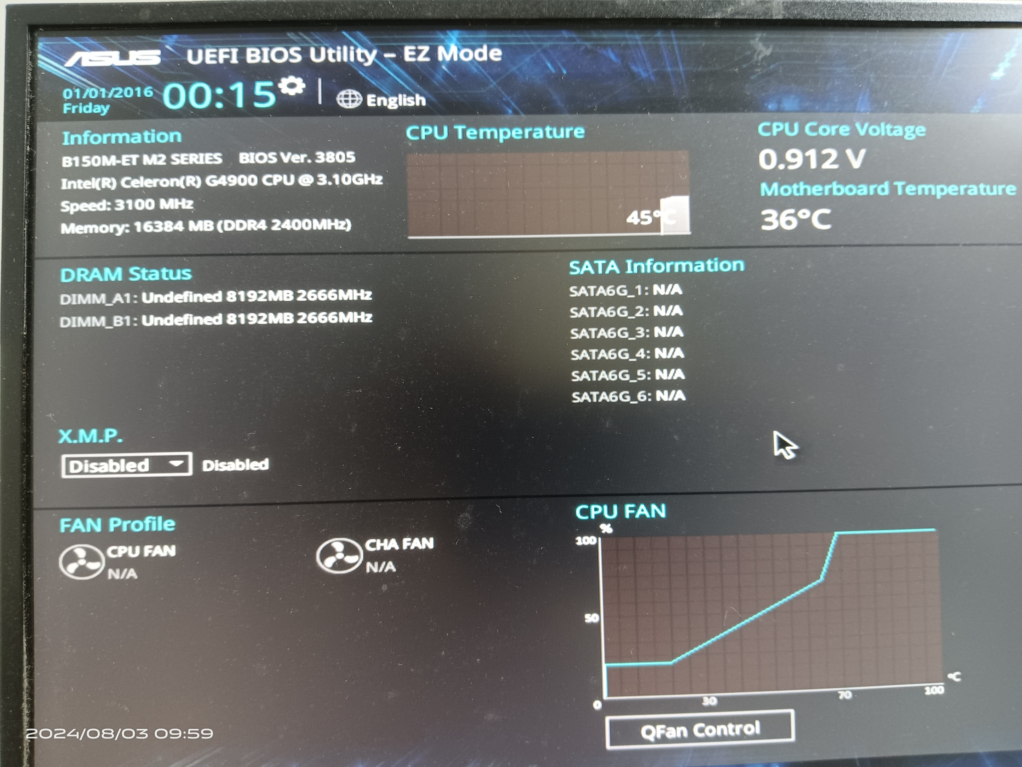

开局打值,发现atx 3v才30欧,OK,故障找到,开拆,拆了一路,都拆完了,发现不对劲。看了下图,干,好家伙,-12v下拉开启。服了这种设计。
那就装上去看是不是别的故障吧。
一切就绪,开机没反应,干待机吧,干一圈下来,全部正常,服了。那就装cpu试试吧,真的就触发了。
上电无内存1.2v,查到2.5没有,开启只有0.6,找开启条件,又是一切正常,换rt7276,开启正常了。
开机,无CPU供电,刷了几个BIOS,故障依旧,把asp1401b,查一圈吧,供电开启,svid,全部正常,那就换一个吧。
换上去故障依旧,麻了,人麻了,搞了一整晚,没招了,扣电池,睡觉。
醒了准备继续干,结果亮了,放了一整晚,神奇的开机了。服了
作者: 1367975863    时间: 2024-8-3 10:37
不触发是因为最后量了下skt发现有2.8v没有被拉低。刷的6-8代魔改bios,论坛搜的
