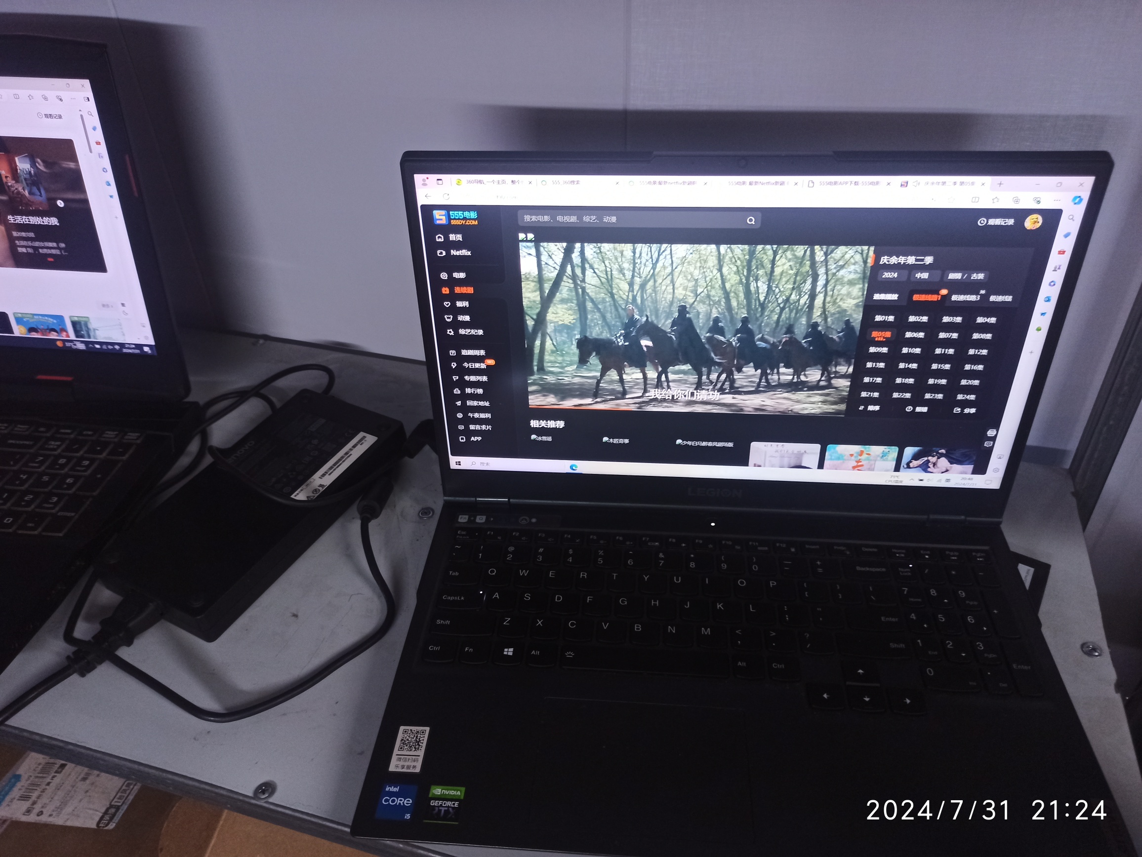

cpu跑马过程中掉核心电压。
测量发现cpusvid信号已经发出给供电芯片,但是供电芯片就是不出核心供电。后来更换主控芯片不再掉核心电压,也可大小写切换,装机试机可亮机!!#笔记本电脑维修#

作者: chxj    时间: 2024-8-1 16:25
跑马过程中怎么测试核心电压的,请教
作者: u1545703    时间: 2024-8-6 19:27
跑马过程中怎么测试核心电压的?同问。
作者: u1542965    时间: 2024-8-10 10:31
chxj 发表于 2024-08-01 16:25
跑马过程中怎么测试核心电压的,请教
从波形当中读取它的二进制代码,对照参考电压表。@黄鑫船
