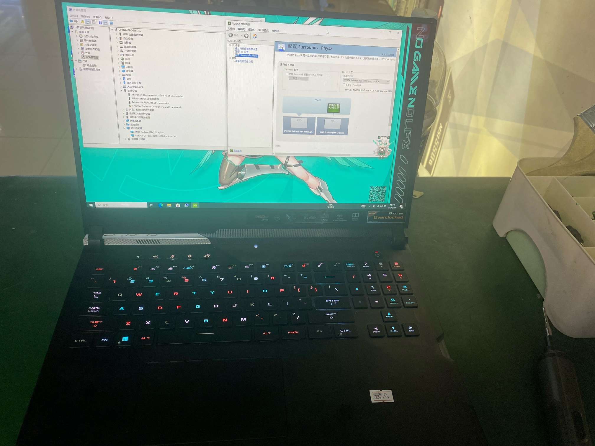

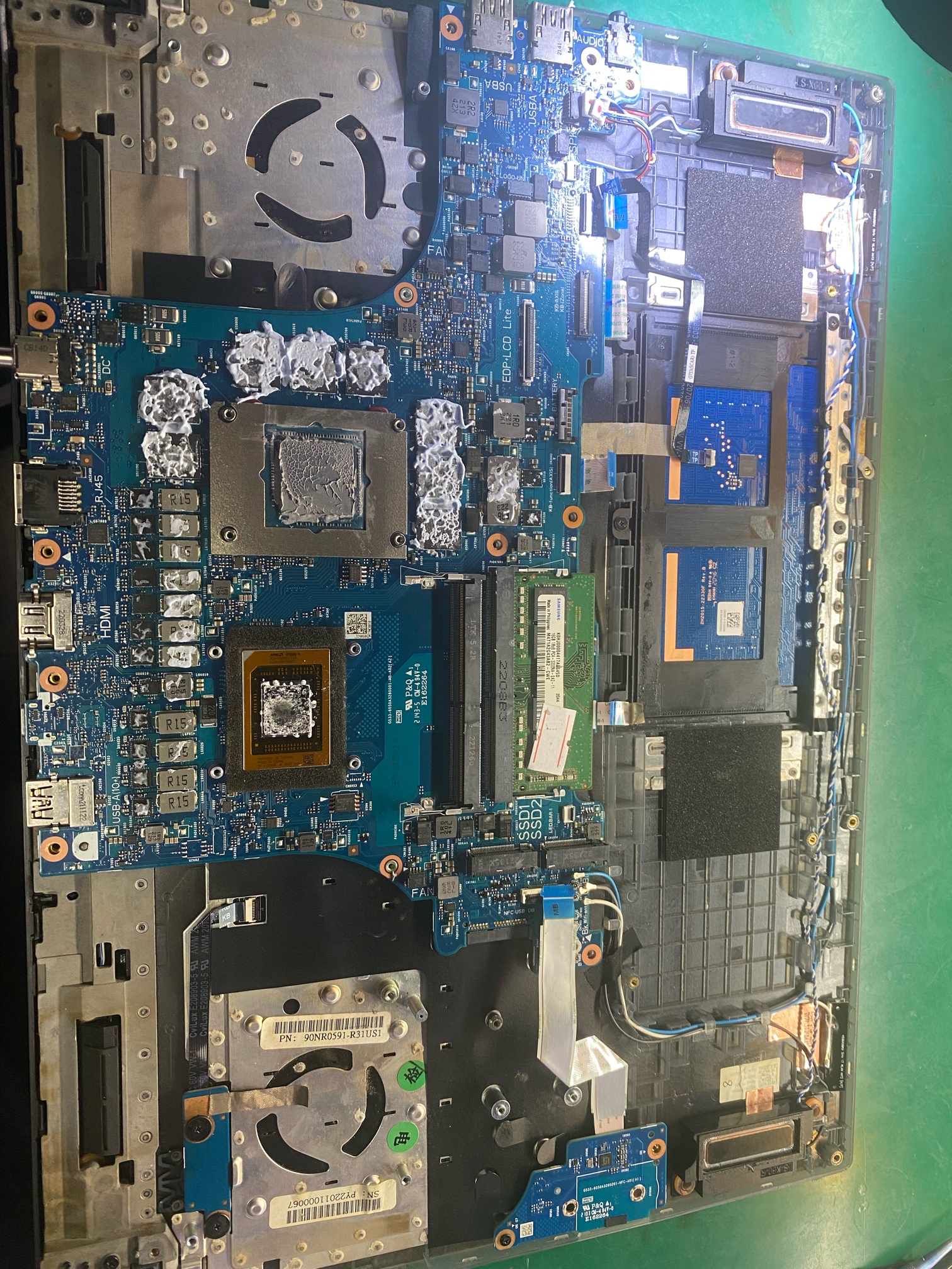

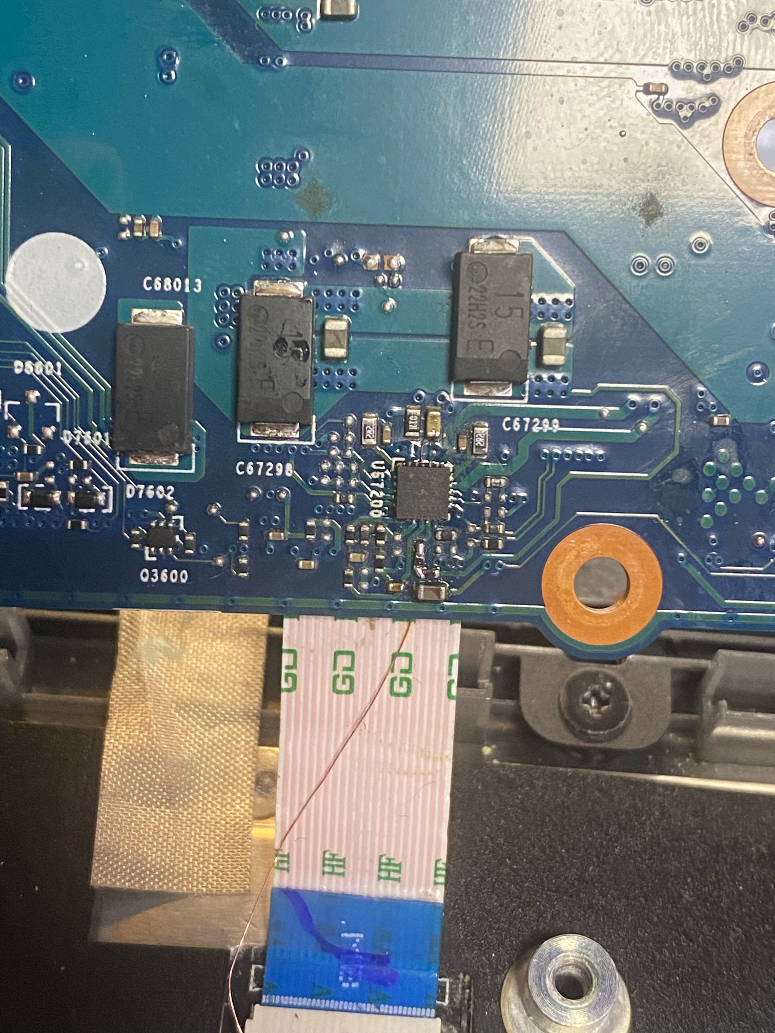

感情不修接手D壳都在流菜汤,处理一下加电显卡叹号,显存供电0.3换了个芯片1.2,进系统直接认到,最后换个键盘,无返修。
