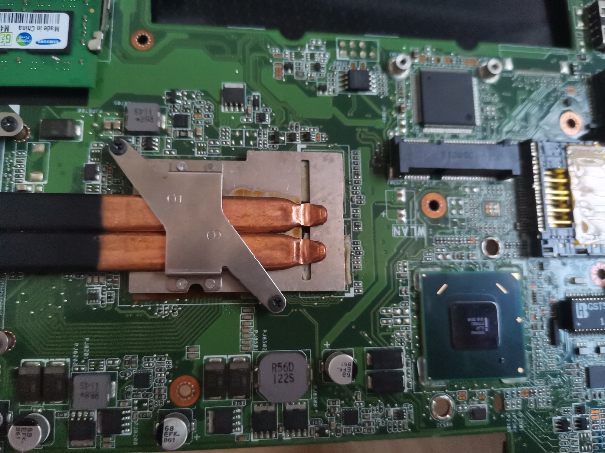

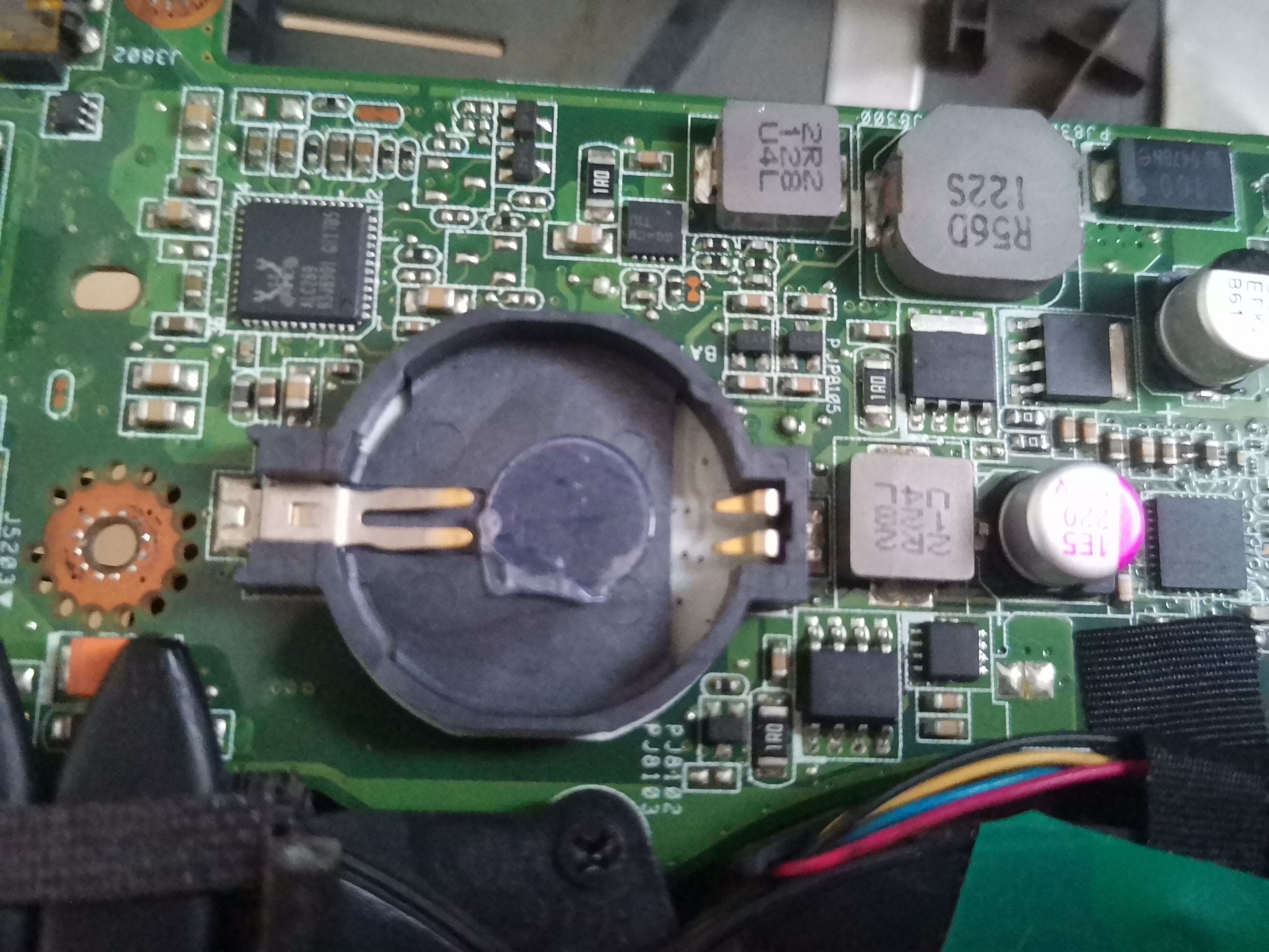

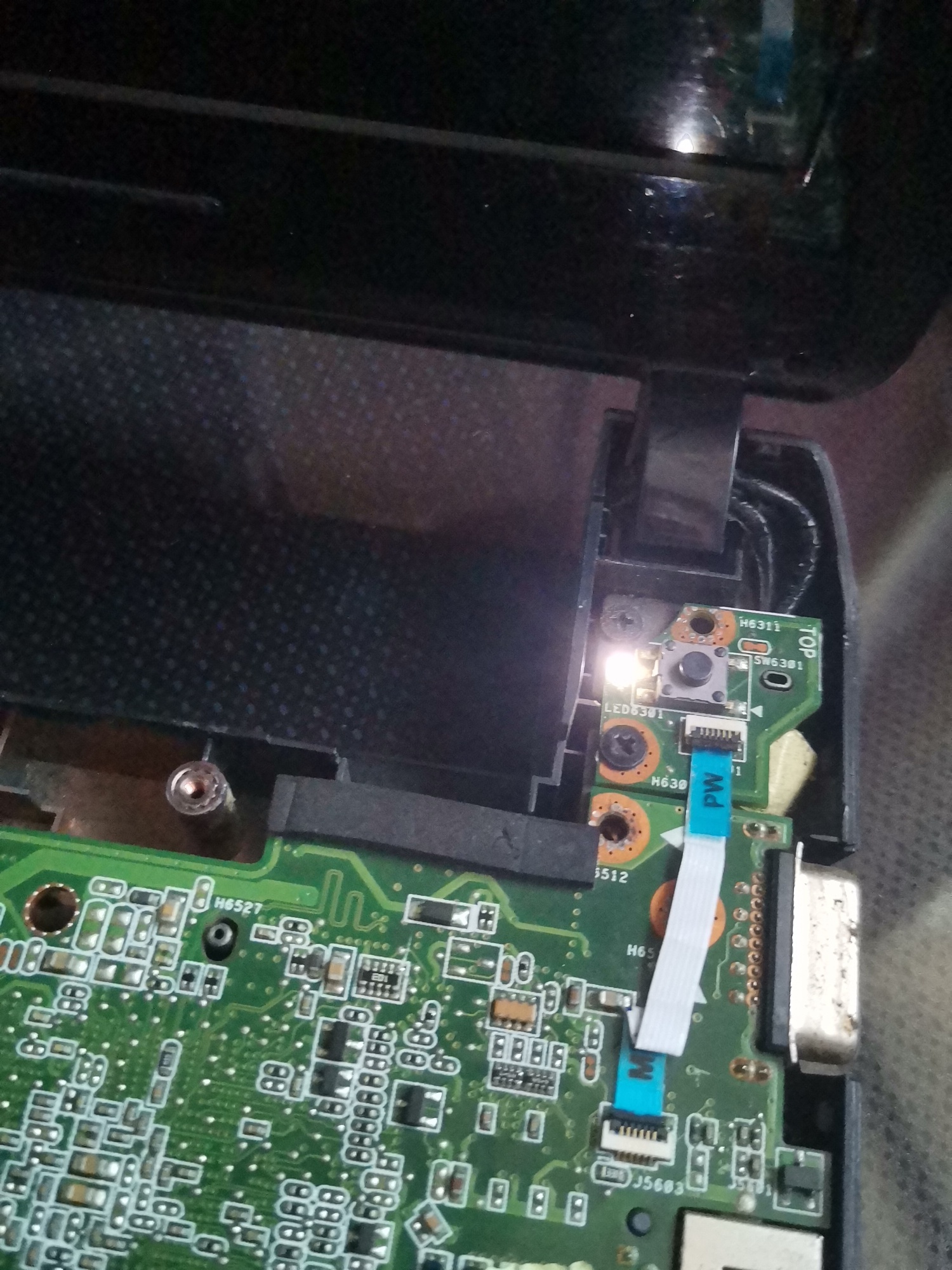

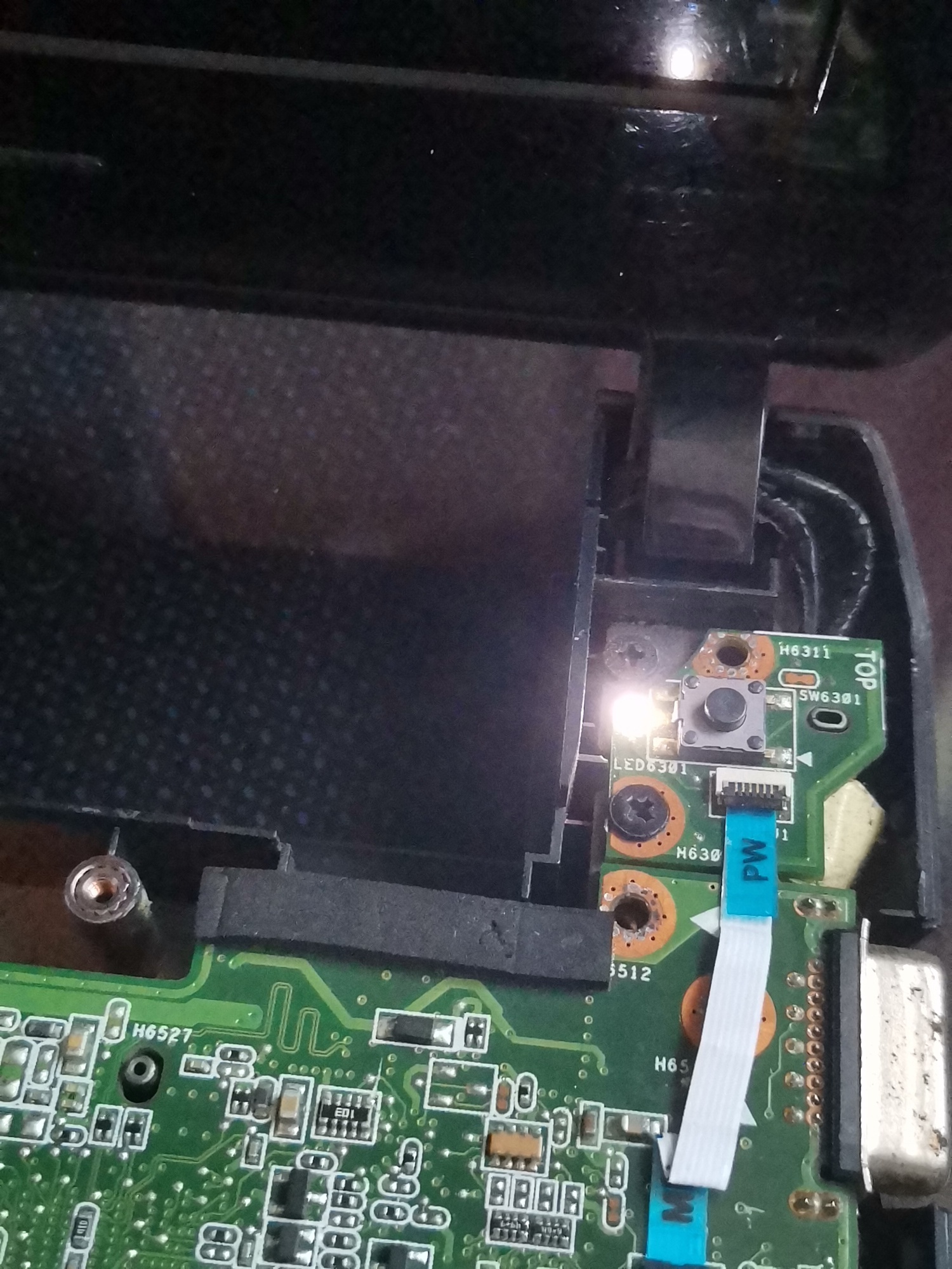

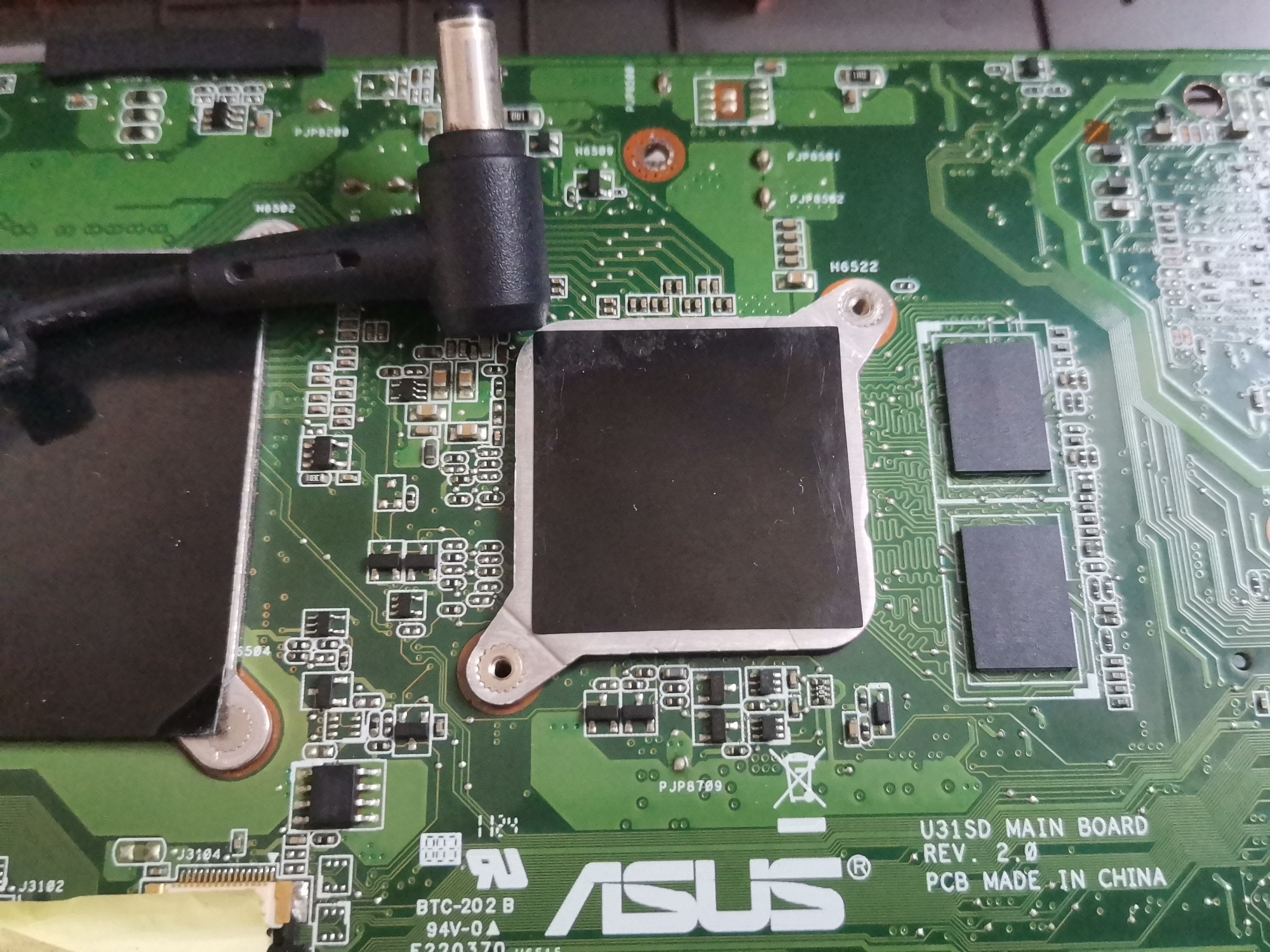

华硕笔记本cpuB960好像,玩玩QQ游戏看看电影还行,笔记本好好的,拆下来清尘,放了几天没装回去就不触发了,直接接电源指示灯亮,就是不触发,风扇过很长一段时间也会转,因为比较发热以为有灰尘,灰尘也不多,南桥感觉有点烫;没拆之前一直好好的正常使用,那个扣电池的不小心被我压坏了,电池无法固定了,会不会有妨碍?
作者: FY1234FY    时间: 2024-7-30 22:26
建议焊接到主板上一个Come电池,再试试看。
作者: 廖哲明    时间: 2024-7-30 22:59
电源指示灯亮,就是触发了吧?
作者: WX526361692    时间: 2024-7-31 09:42
廖哲明 发表于 2024-07-30 22:59
电源指示灯亮,就是触发了吧?
是直接插电亮的,不是按按钮开关亮的

作者: FY1234FY    时间: 2024-7-31 15:12
WX526361692 发表于 2024-7-31 09:46
用热熔枪好像没用
买一个这样的电池,去掉前面的接头,用万能表测量好主板的正负极与电池的正负极,对应好以后用烙铁焊接。

作者: sainie2013    时间: 2024-8-1 00:11
这款机没电子RTC没复位的吧
作者: hanjia    时间: 2024-8-1 02:51
焊一个钮扣电他(带线的),试一下。

好像没,不小心把电池座卡压坏了……哎

作者: FY1234FY    时间: 2024-8-1 18:32
在不确定是不coms电池的问题时,安装上去coms电池,也不费劲。

之前用热熔枪胶固定了,好像不行黏住又掉了,只能用接线电池试试看了
作者: u1553664    时间: 2024-8-2 18:08
小镊子把电池座的壁弄两个小孔,把线头穿进去,装入电池,将线收紧,利用线把电池固定住……(稳妥点的搞法:把你扣掉的部分找到,用油性原胶粘回去……热熔胶不行油性原胶、502好使)

谢谢师傅,我把他原有的那片黑色扔了,我以为粘不住了就扔了,失策了

很感谢你们每一位师傅的指点,照这样看应该确实是bios电池问题,大家都这样说,太感谢你们了

作者: neti1    时间: 2024-8-4 11:10
可以粘个别的塑料片到电池卡座上,试试能不能卡住电池

作者: neti1    时间: 2024-8-7 12:46
WX526361692 发表于 2024-8-6 19:31
用手按住电池尝试触发可以吗???暂时按住没用吧?
手按哪行,万一不留神电池蹦到主板搞短路就完了。
电池座子粘牢靠再装电池
作者: WX526361692    时间: 2024-9-19 23:33
感谢各位师兄、师傅指点,笔记本已经搞好了
