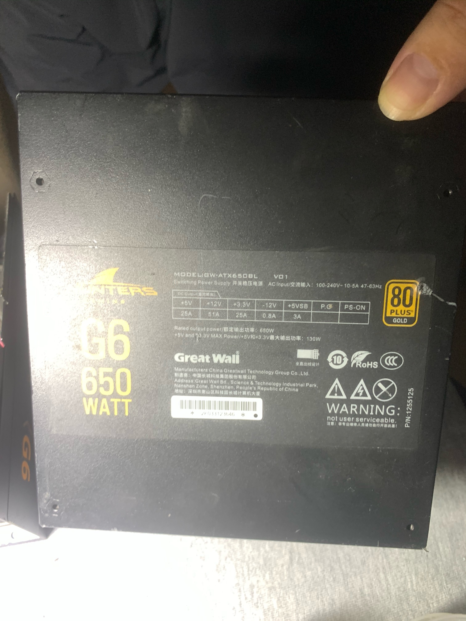

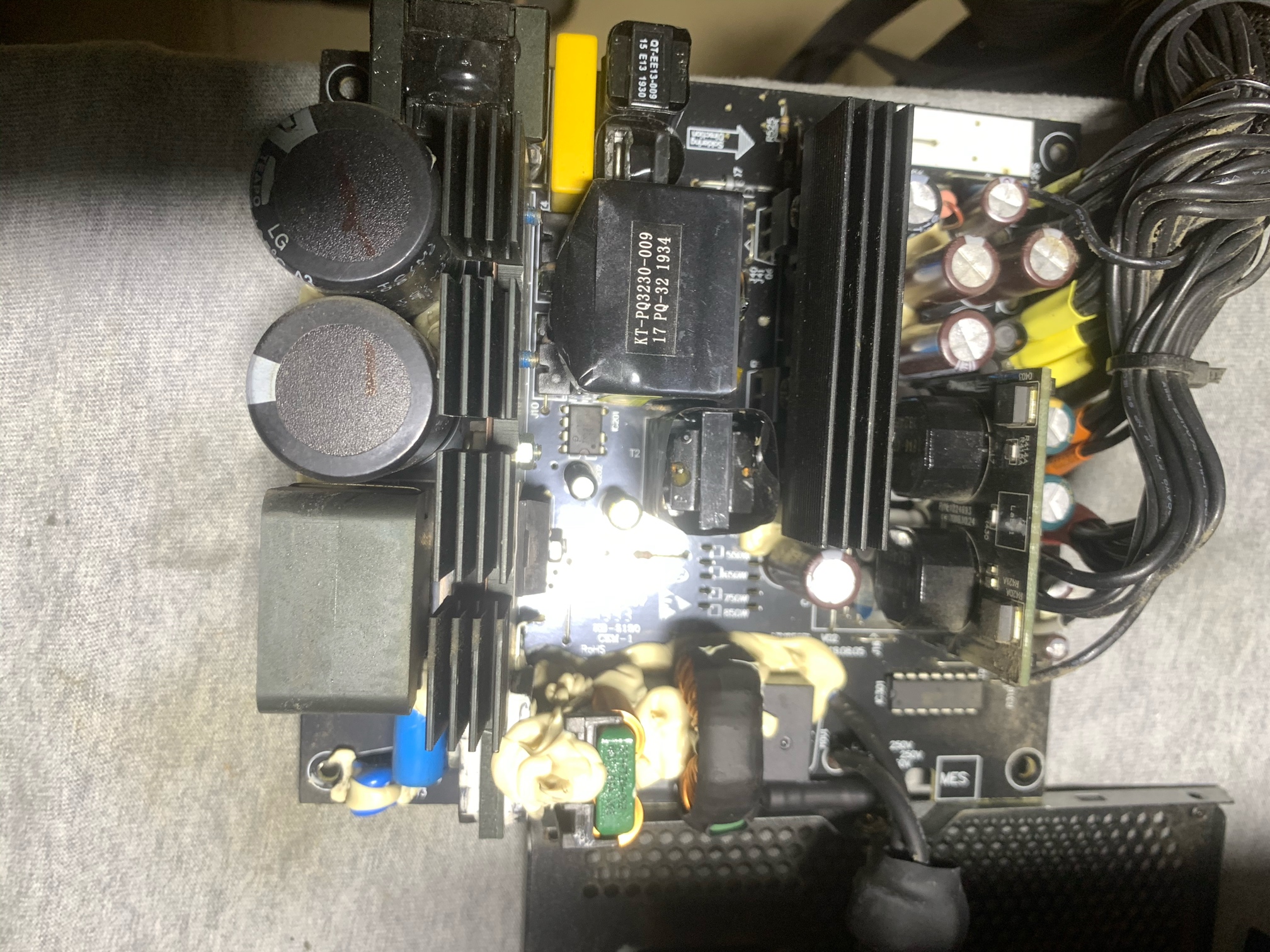

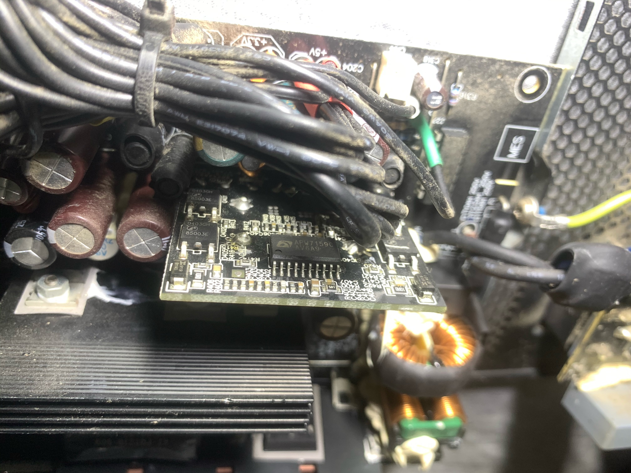

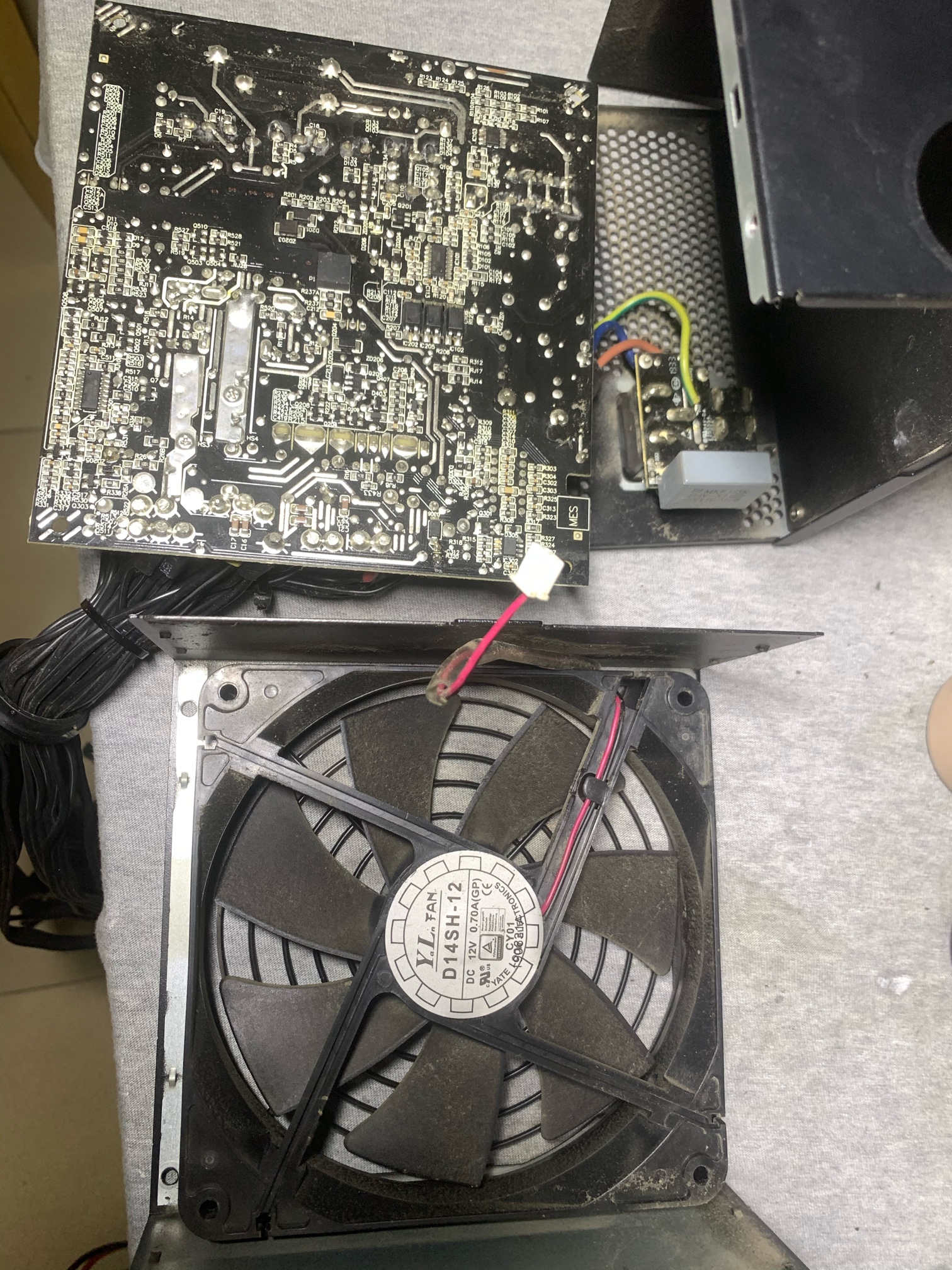

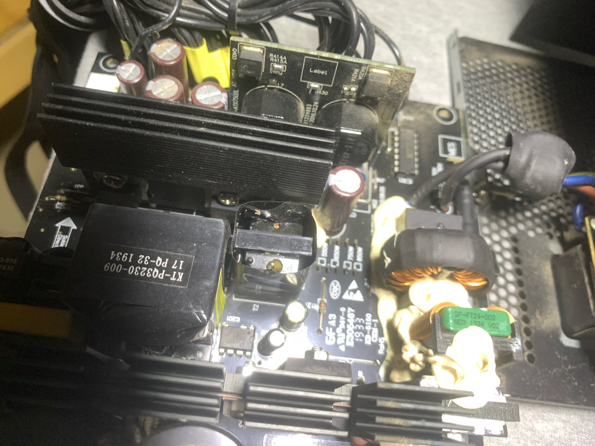

开机不启动,测试仪显示没有3.3V,5V12V都量了下灯,故障锁定DC小板问题,开整

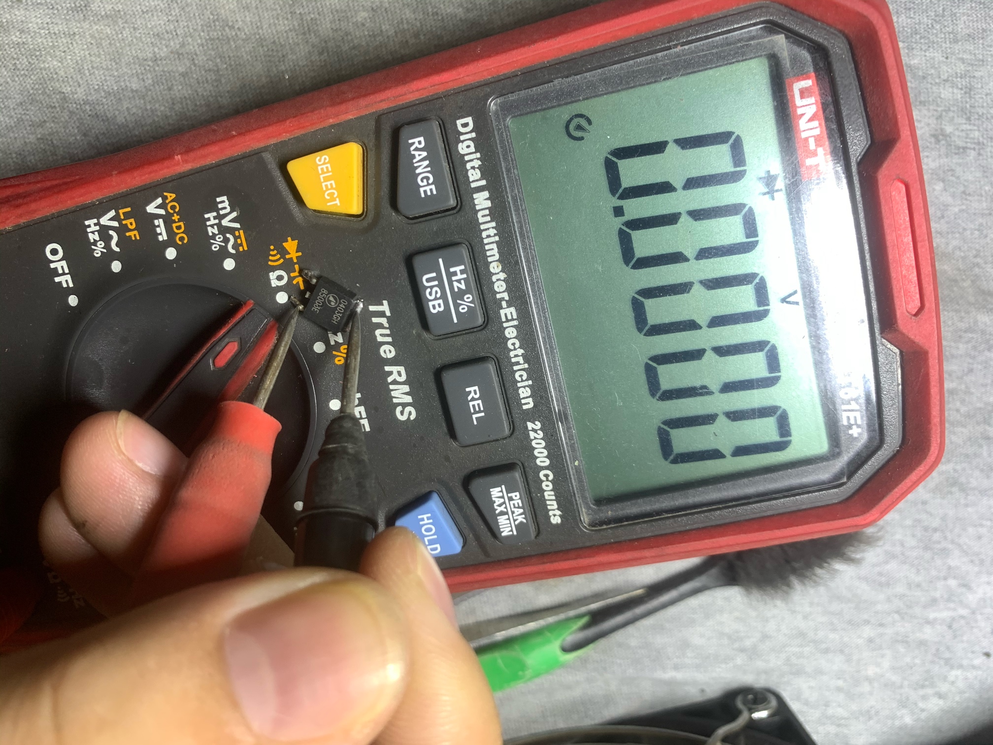

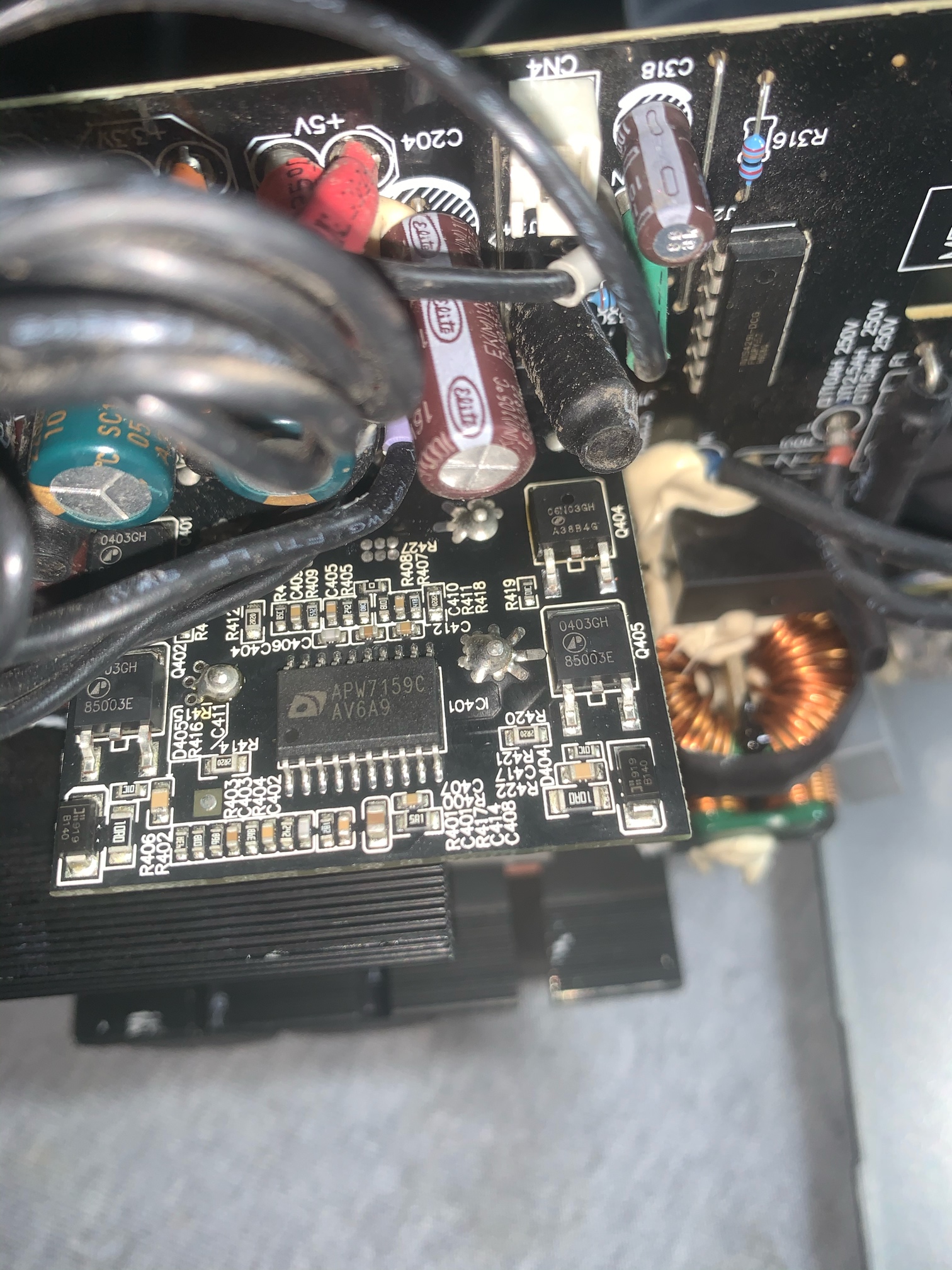

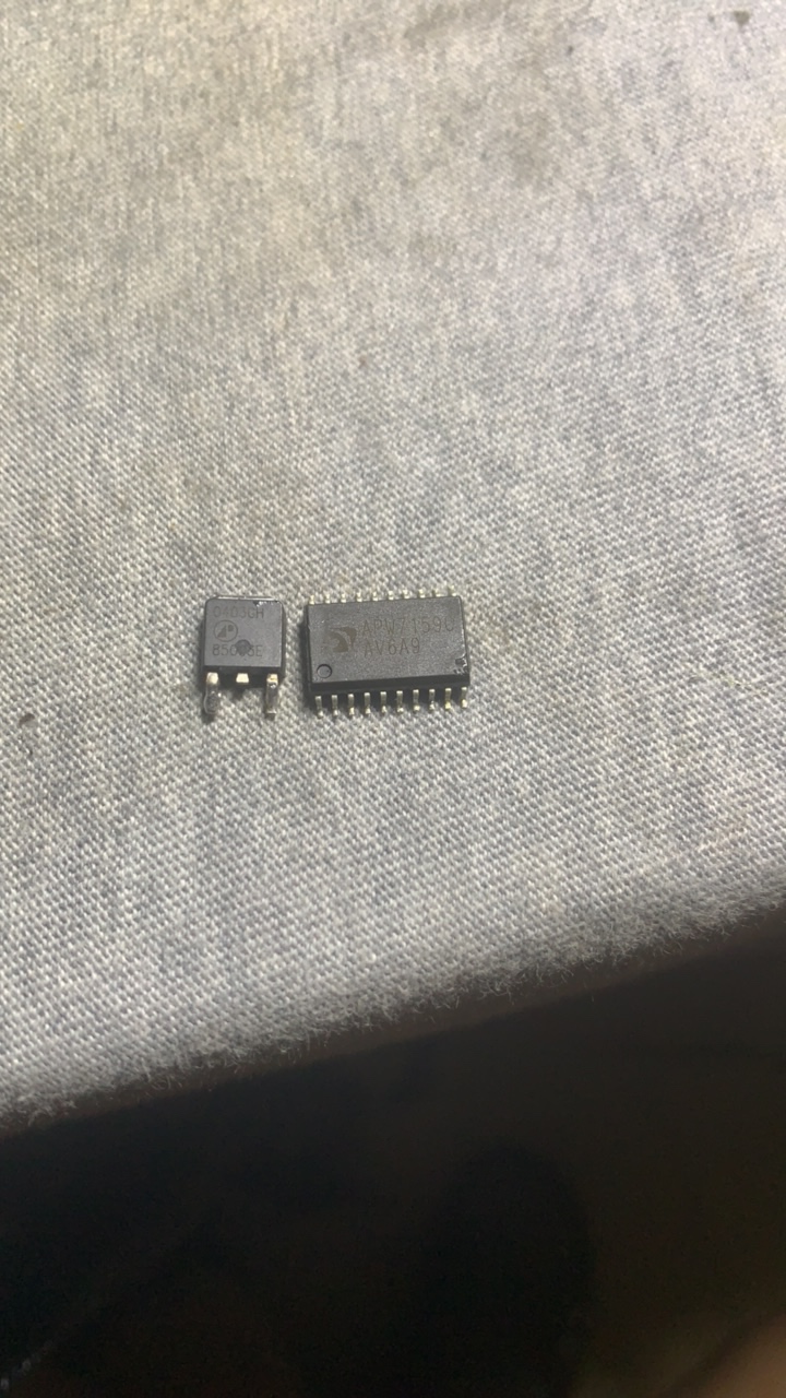

测试DC小板上的一个mos换击穿短路,换了一个后上电,时而启动,时尔不启动,启动后还没有PG信号
怀疑芯片APW7159C内部出问题了,换了一个芯片

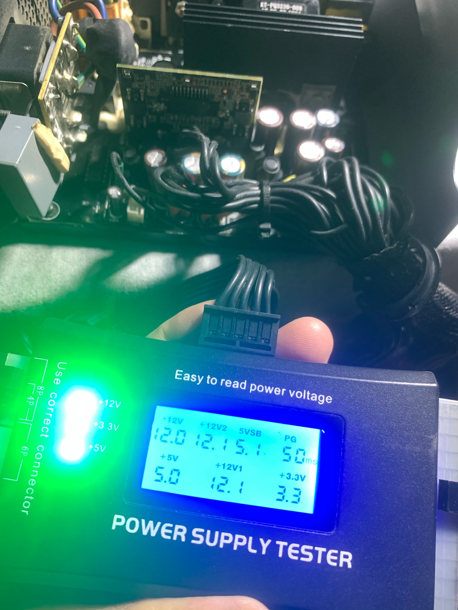

完美启动,这个电源的PG就是50毫秒,之前有一个正常的G7 750W也是50毫秒,故障修复
损坏的mos0403GH和APW7159C芯片,长时间工作DC电路出问题的比较多,巨龙也是DC出问题的多,以上内容仅供参考
