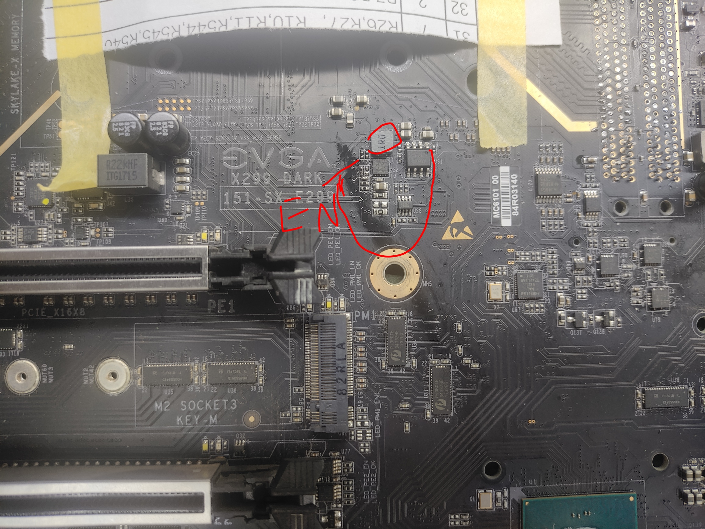

请教一下,X299主板
evga  x299主板
板号151-sx-E299
有师傅有这个图纸没,能帮分析到解决问题的有红包也可以

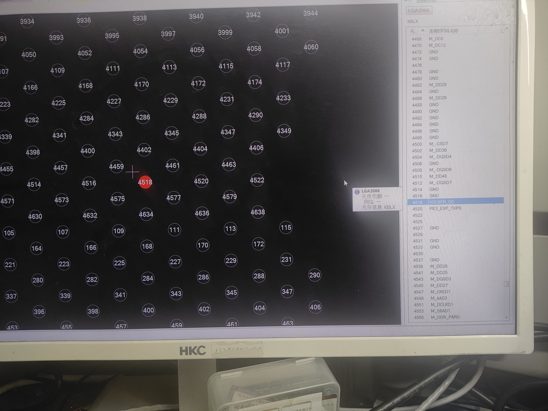

之前客户内存槽进液金,开始能点亮,后来我清洗一下内存槽就不跑码了,cpu主供电正常,有PG产生,没有时钟
现查明图中的VCCSFR_OC没有供电,en信号没有,有知道这个通到哪里的吗,给个思路也行
作者: liuhailin    时间: 2024-7-28 22:22
边上VCCSFR供电也是没有的,en引脚跟这个是接在一块的,还是说这个供电用不到呢
