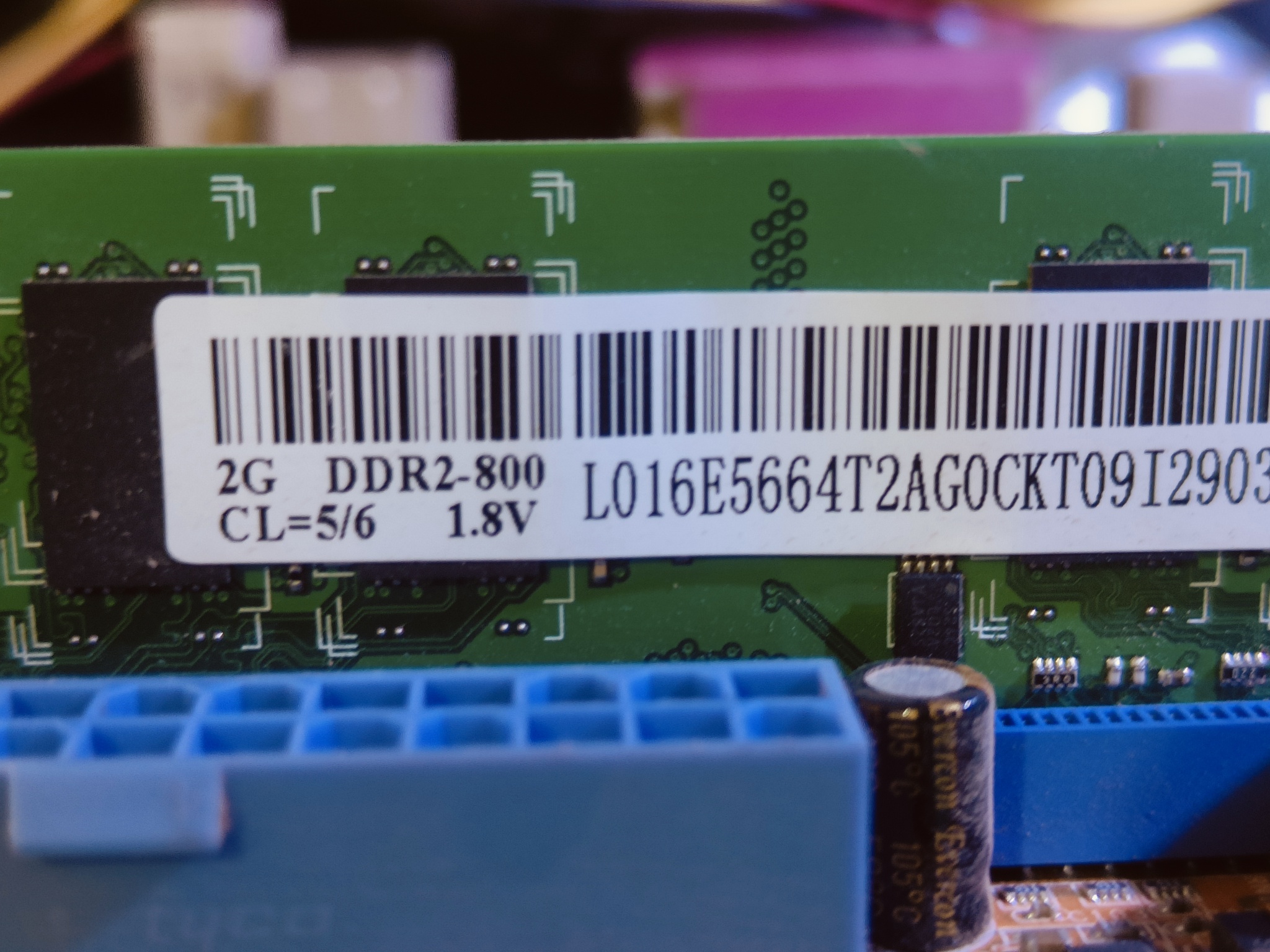

一个客户搬来一台主机,我一看,哟。
老师,你这个机器有点年份了哦,,g31/2g/e1500/320西数机械
老师说14年了……
本着开门做生意的原则。还是测试一下,插电开机无动作。拔掉ATX连接主板插头,短接绿线,电源正常。拔掉主板所有跳线,镊子短接pwrsw.无动作。电源怵一声。应该是保护了,拔掉4pinCPU供电,重新插电,能触发。基本判断Cpu供电部分有短路。
问客户修不修,这么大的年龄的机器。修好可能要几十块钱。客户说修嘛,用来下下歌曲。
拆出主板
来个全家福,说实话这个配置,连几年前的手机估计都搞不赢。
着重检查Cpu供电,上管对地6,肯定保护
在顺便扫一下大概其他供电对地,这个对地25.应该北桥供电吧。忘了正不正常,就算他正常。很多年不修了,
这个是内存,南桥。都几百。正常。
接下来就是拆,先把上管的12v滤波电容搬掉,免的被炸。然后就是拆了。
3路供电。不出意外。拆到最后一路后恢复正常200多,接下来就是手工操作,把拆下来的补回去。裸板触发,cpu供电1.4v已经出来了。装回去。不出意外,XP系统
