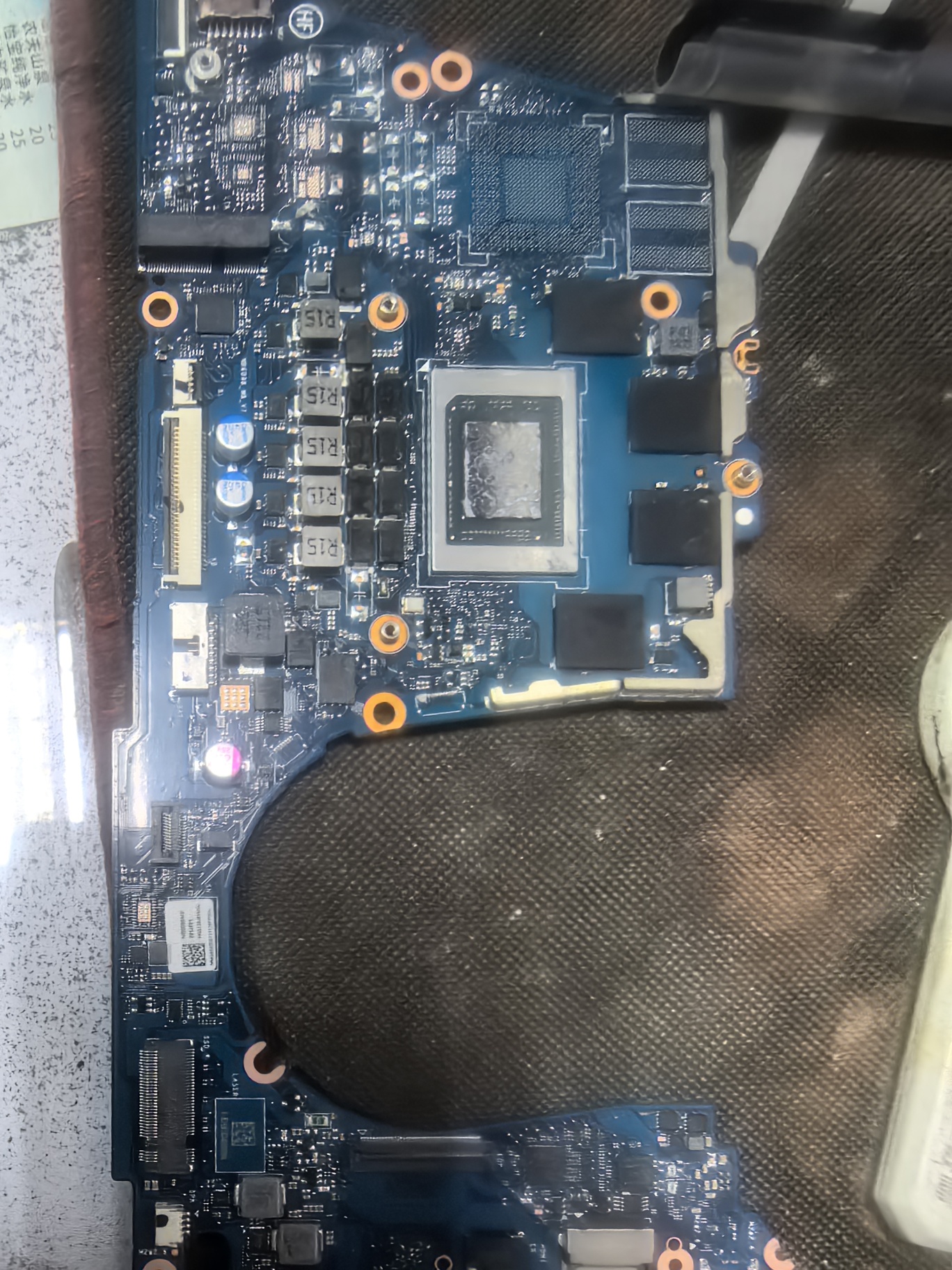

红米版号NB6100的型号跟6098是一样的,AMD6600H的U,开机外接屏可以显示,笔记本屏没显示,量屏16V供电正常。没3.3V,现在是这个EDP的哪个是3.3供电找不到,有谁知道的或者有图纸。盒盖测试过正常的

作者: JasonW    时间: 2024-7-28 08:46
从屏接口后推就能找到

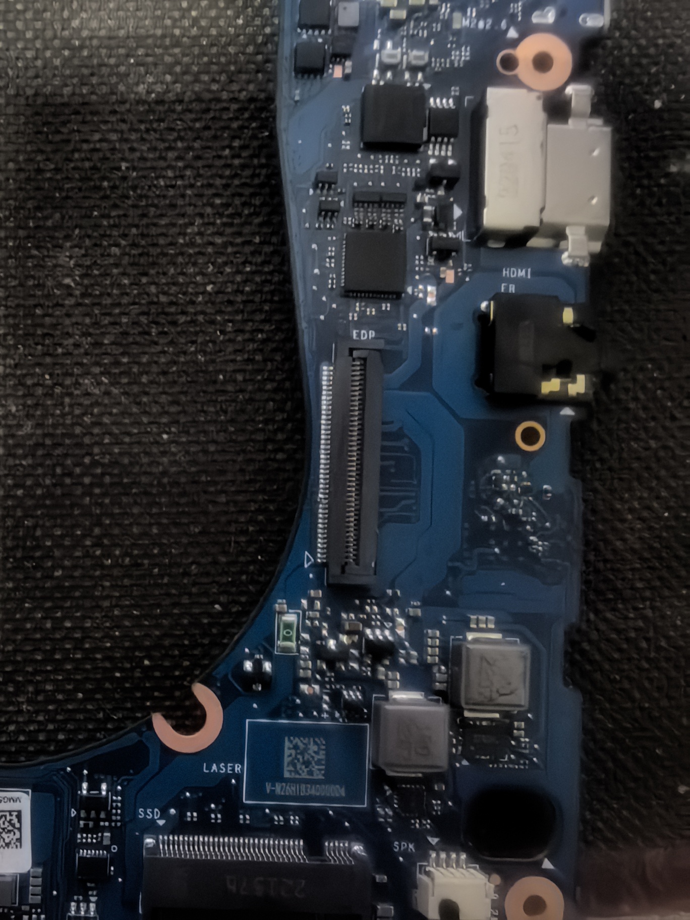

作者: APM9746    时间: 2024-7-29 10:32
供电找到了。怎么只有1.8V输出。输入3.3,开启电压也是1.8,请问这个ADM是1.8V的吗 IN的是3.3
作者: APM9746    时间: 2024-7-29 11:45
这个屏跟MB5124的是不是通用的。5124屏接口3.3供电是在15.16脚。而这个AMD的3.3供电在33.34.35脚上。

作者: APM9746    时间: 2024-9-28 19:07
换了根屏线就好了
