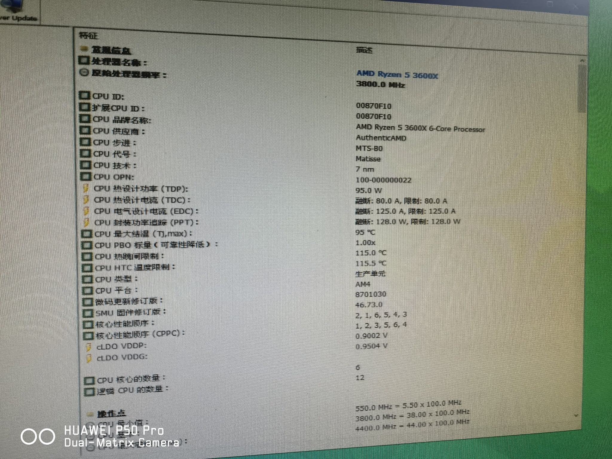

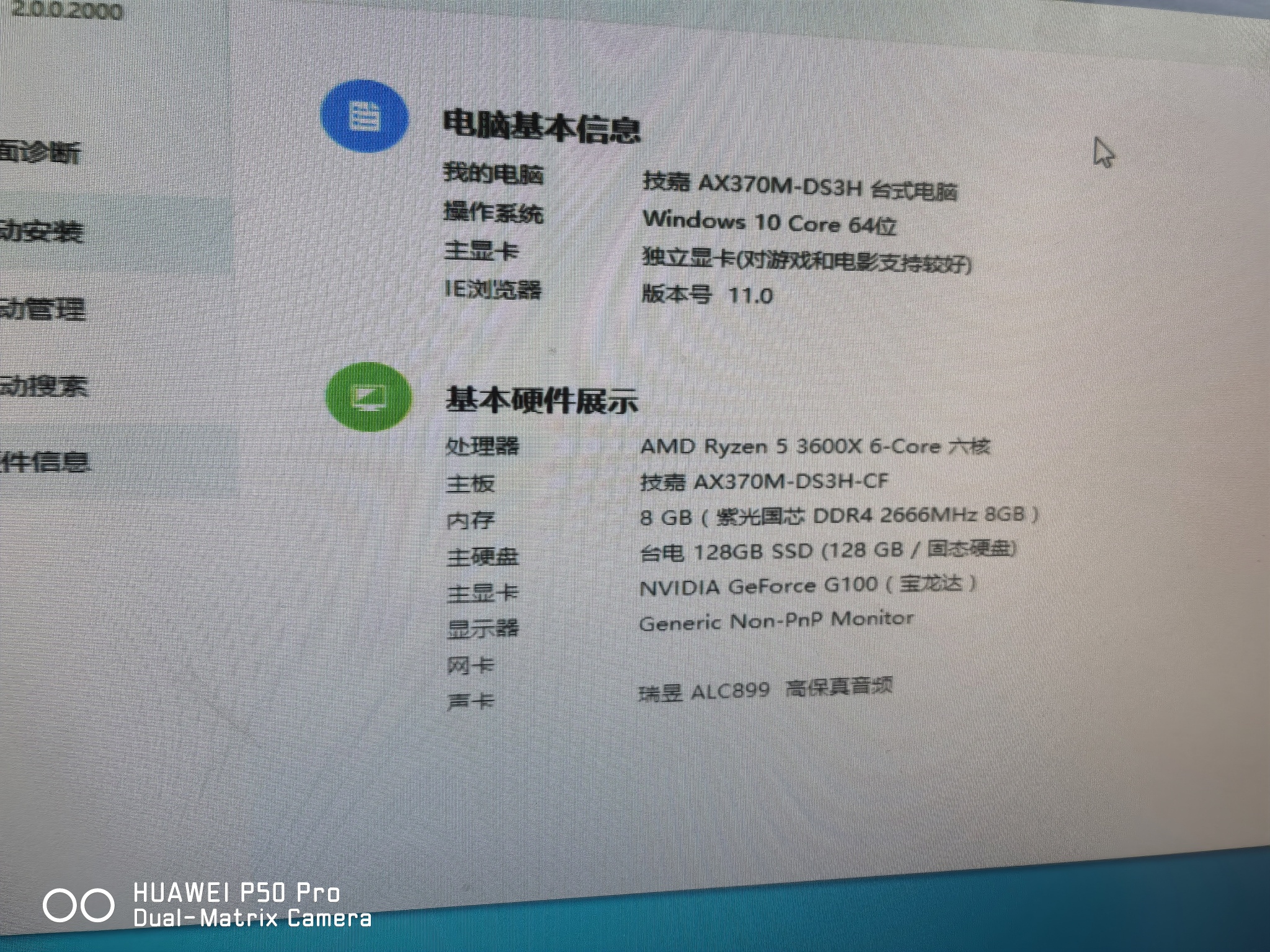

戴尔灵越5675/5676 支持1-5代锐龙的方法

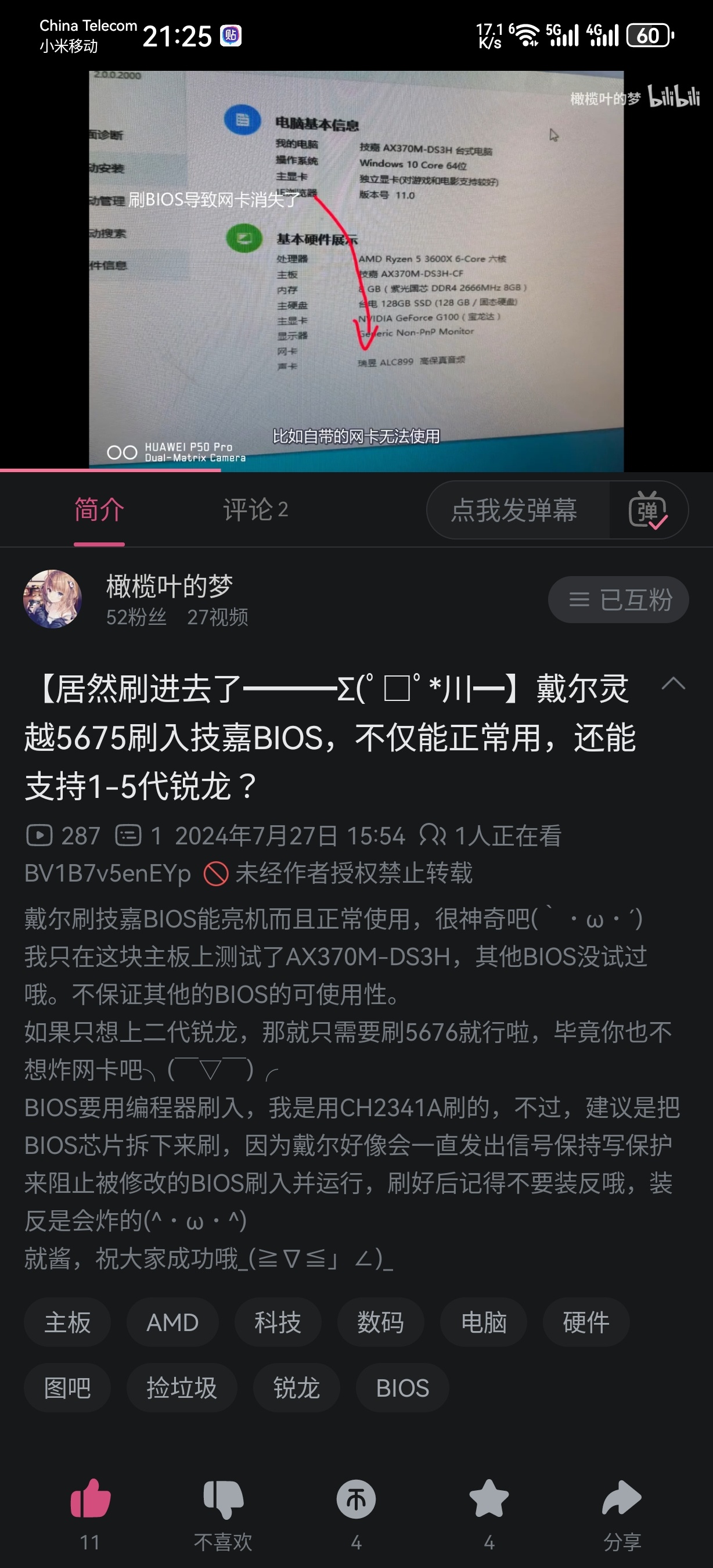

灵越5675支持一代,5676支持二代,但是3-5代都不支持,可以刷技嘉AX370M-DS3H的BIOS,官网下就行。
此前有一位朋友在本站上传过以5676BIOS为基础制作的支持1-5代的BIOS,我试了,刷不进。
详见b站视频
