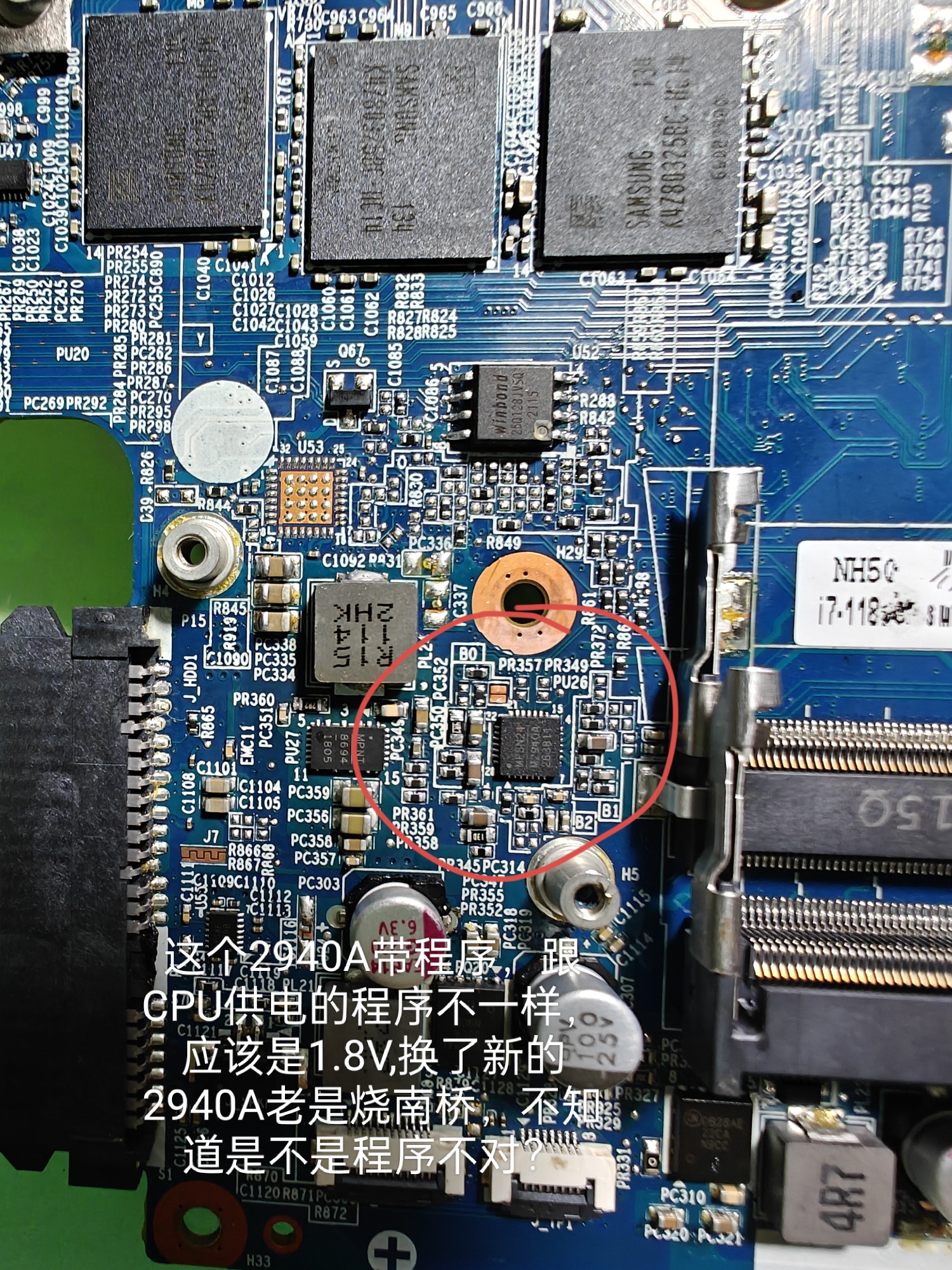

标题: 关于神舟蓝天主板M2940A程序问题
板号为6 71 N5HP0 D04,这个主板1.8V供电短路烧了南桥跟CPU,换了新的南桥,换了新的2940A跟86941,触发后还是烧南桥,这个南桥供电的2940A是带程序的,不知道为什么换了新的还是烧南桥

你把u打上去就没事了    之前遇到过   拆u  vccin电压不对   就烧桥

这路供电不装U就会烧南桥吗?我就怕装上U了把CPU也烧了。有时候就在想就算这个2940A的程序不对,也不会触发就烧南桥啊,难道真的跟CPU没装有关系吗?
作者: 小阳电脑维修    时间: 2024-7-31 16:52
zpf251424437 发表于 2024-7-31 16:48
这路供电不装U就会烧南桥吗?我就怕装上U了把CPU也烧了。有时候就在想就算这个2940A的程序不对,也不会触 ...
不 装U 会烧桥,之前测试过。
作者: zpf251424437    时间: 2024-7-31 20:17
小阳电脑维修 发表于 2024-7-31 16:52
不 装U 会烧桥,之前测试过。
起初以为2940A的程序不对导致的烧南桥,后来用同板号拆机的2940A也是烧南桥,这两种情况上电的时候都是没装CPU,现在你这么一说我还真怀疑跟CPU是否安装有关系了,毕竟就算是2940A的程序不对应该也不会导致上电烧南桥啊
作者: 小阳电脑维修    时间: 2024-7-31 23:10
zpf251424437 发表于 2024-7-31 20:17
起初以为2940A的程序不对导致的烧南桥,后来用同板号拆机的2940A也是烧南桥,这两种情况上电的时候都是没 ...
2940a 的电压反馈在芯片的底部,我去年就烧了一个桥。
谢谢,这下终于找到问题了,另外问一下这款主板好像南桥跟CPU容易一起坏,根本原因是这一路1.8V供电的问题还是别的地方的问题?

作者: 18377571335    时间: 2024-8-11 22:12
我手上就有这块板不装 CPU, 不会烧桥
作者: zpf251424437    时间: 2024-8-12 00:29
那就奇怪了,有两个人都说这款主板不装CPU上电会烧南桥
