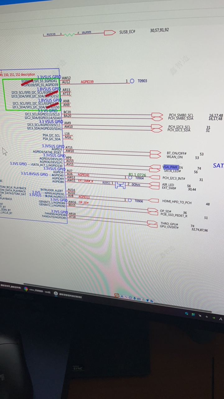

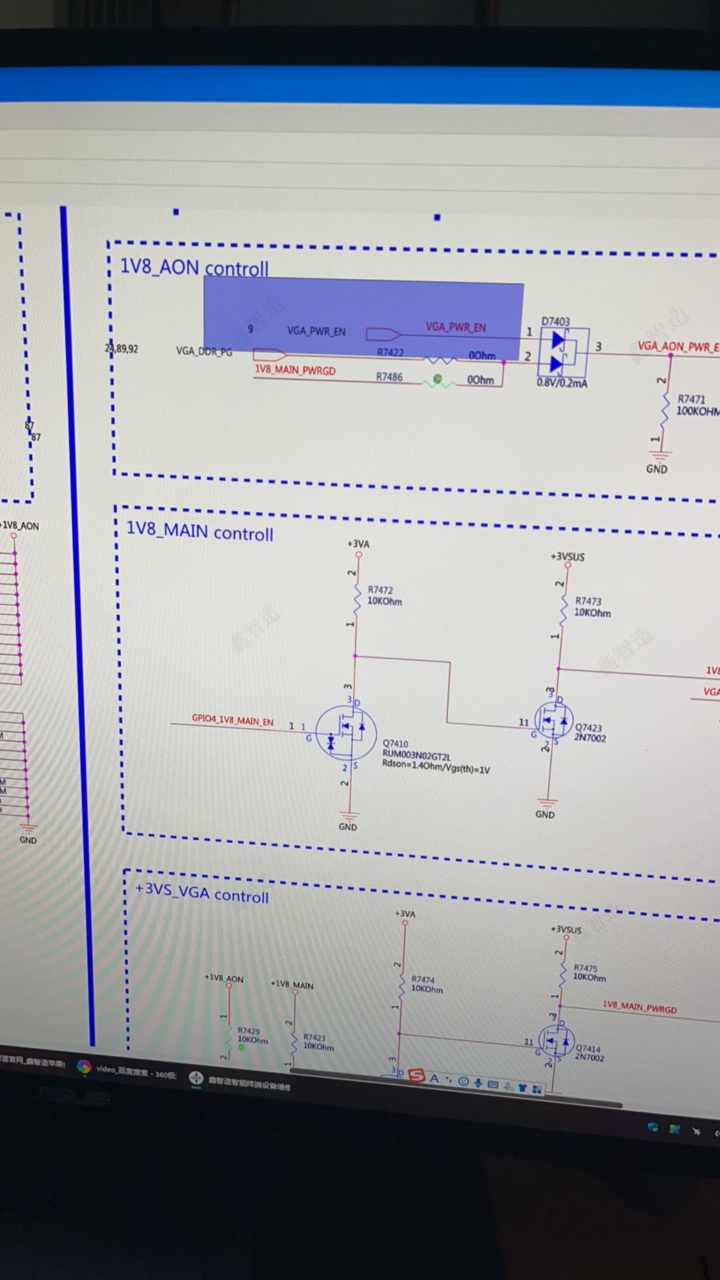

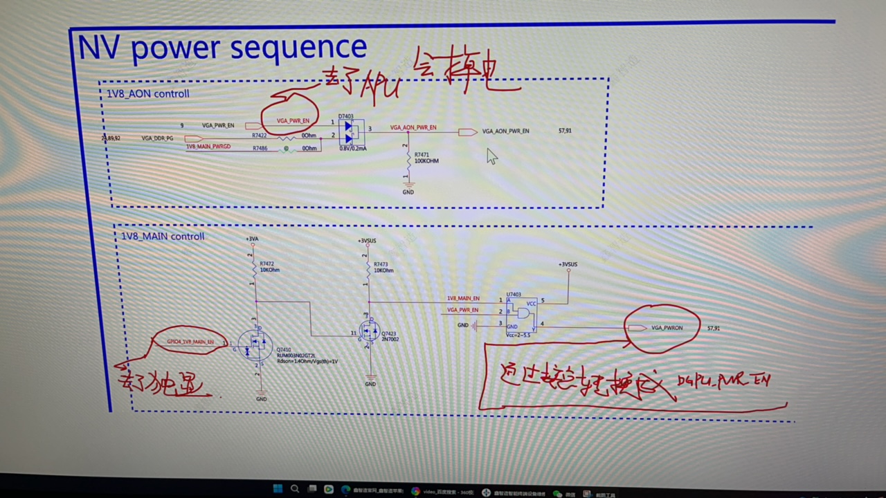

标题: 华硕fx95du3750 显卡蓝屏奇葩故障- [打印本页]
作者: kfc88kfc    时间: 2024-7-26 21:25
标题: 华硕fx95du3750 显卡蓝屏奇葩故障-
兄弟们遇到过这种故障没 华硕fx505du 3700+1660ti。显卡没有负载的时候
1.8vAion开启信号vga_pwr_end跟核心开启信号gpu pwr_en就会掉 然后 显卡供电全部就没了 蓝屏报video**那种显卡错  蓝屏的时候dgupwr en又会出来 显卡所有供电也出来  - 只要插上hdmi 或者 烤鸡甜甜圈 只要独显在工作vga_pwr_en和dgupwr en就不会掉 也不蓝屏-   设备管理器禁用独显也不会蓝屏(显卡+显存+cpu +屏 +gpu核心供电主控 -bios-都换了 -故障依旧-)  -求大佬制定迷津-
