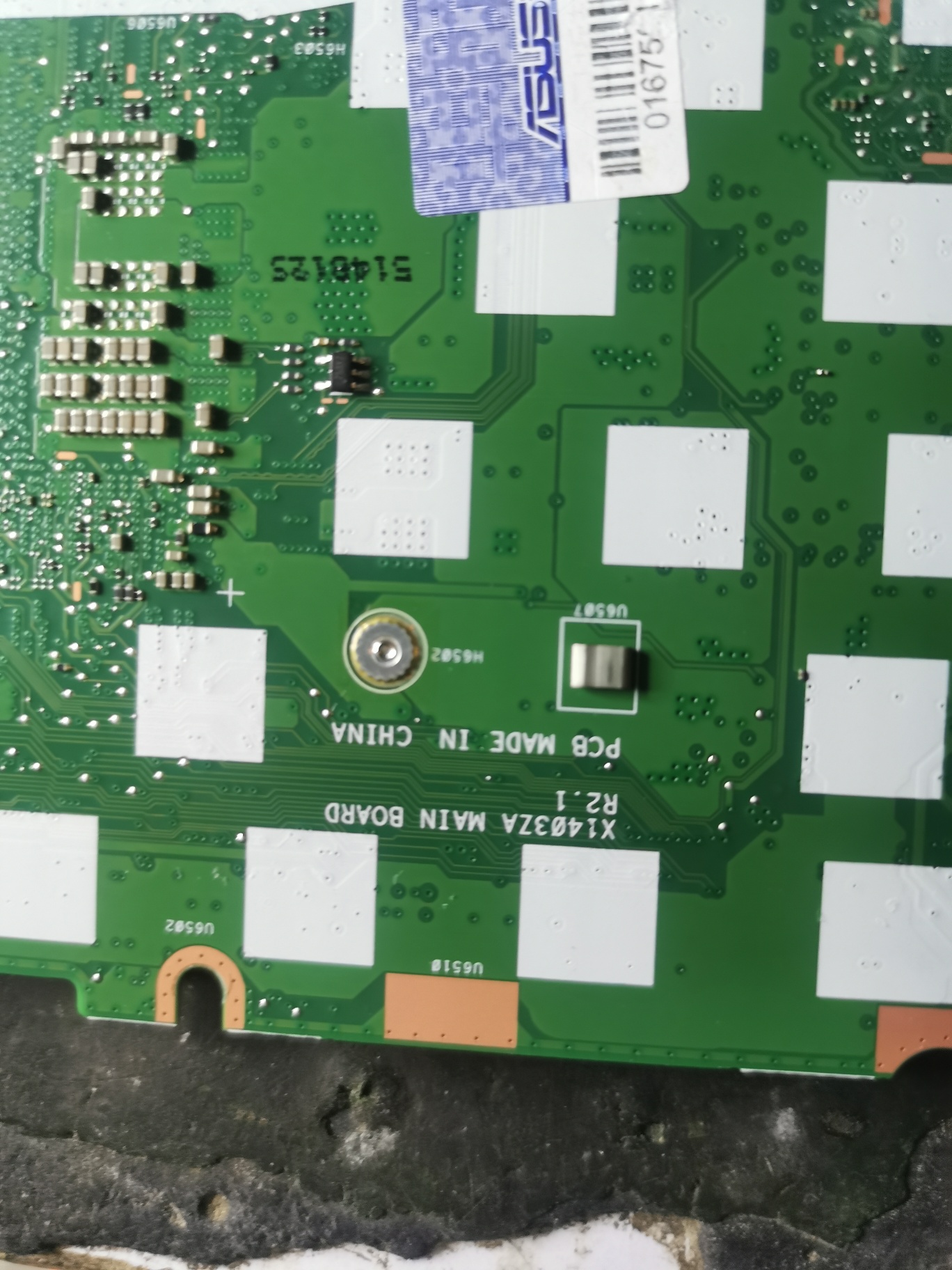

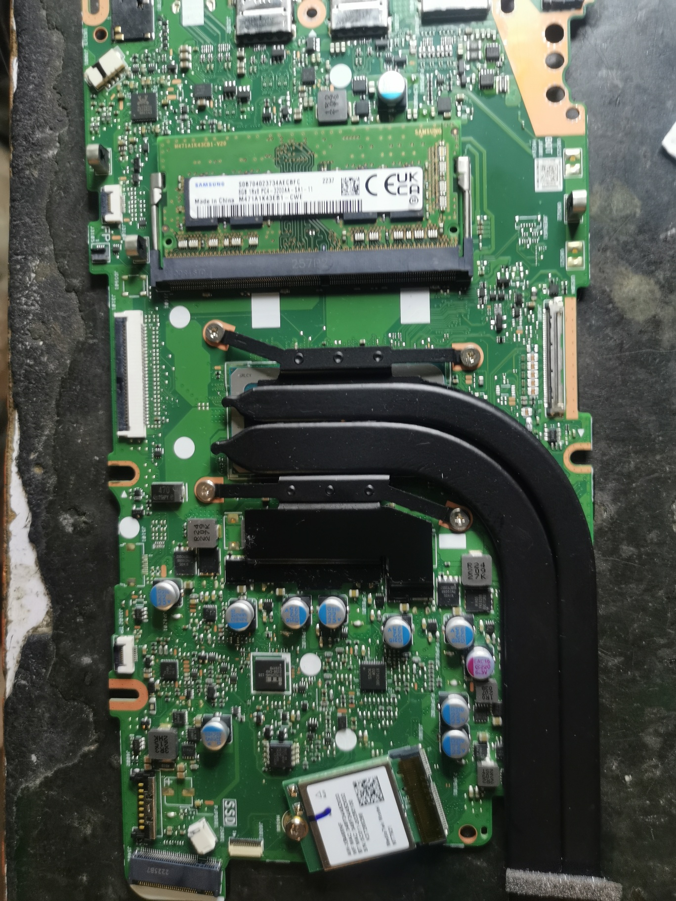

作者: liupinganxinkej    时间: 2024-10-25 22:03
X1403ZA 点位
X1403ZA 2.1.cad
813.62 KB, 下载次数: 16, 下载积分: 下载分 -2 分, 下载 1 次
