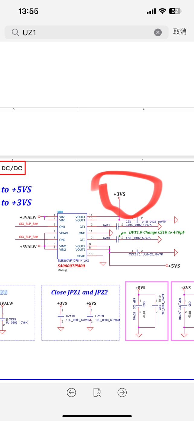

按理来说应该可以亮机了,但是掉电了,是不是8409这个HDMI芯片和3204芯片没装的原因?因为之前这2芯片短路烧毁了,就没装看这个电流应该和南桥和EC没有关系了吧?大神给指导一下,还有就是插电源自动开机上电正常吗.

装电池是1.7安,不装电池是0.85安,装上了8409还是一样的症状,+3vs只有9欧阻值,是不是不正常,但是电压会出来,我用烧机大法,电流0.5安多,摸不出来哪里热
作者: JasonW    时间: 2024-7-21 14:41
9欧肯定不正常,有微短,过流会掉电的
作者: qliuan    时间: 2024-7-21 15:26
JasonW 发表于 2024-07-21 14:41
9欧肯定不正常,有微短,过流会掉电的
短路已经处理好,现在是50欧姆了,还是一样掉电,不知道怎么回事了
作者: qliuan    时间: 2024-7-21 17:00
CPU供电阻值1.5欧正常吗,上电那一下CPU烫手,不能摸,然后掉电了
作者: qliuan    时间: 2024-7-21 21:04
现在是非原装电源不插电池不装风扇(装风扇1.5安狂转掉电)可以1.2安掉电,插电池0.85安掉电,不会亮充电灯,老款戴尔电源插上也是掉电,看不到电流,可以亮充电灯,我全部装好后.老电源还是掉电一次,风扇狂转,第二次开机风扇不转或没狂转,还是掉电,键盘的大小写灯亮,没思路了,裸板测试也是掉电,测CPU供电1v其他CPU供电1.0几v,显卡供电0.8 显存1.5v(应该是1.35v才对,不知道怎么会是1.5v)戴尔和V星一样难修,以后少接
