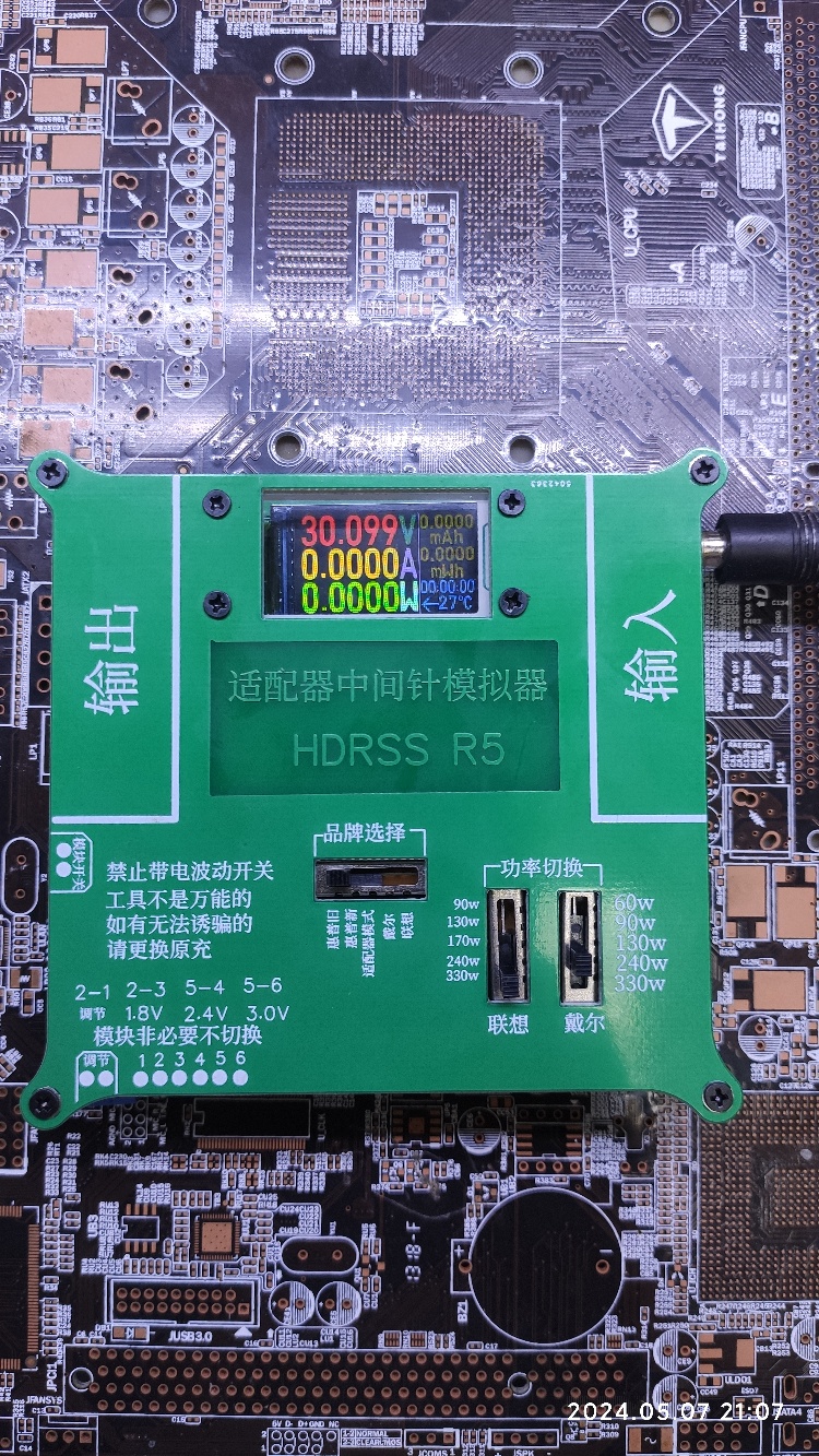

接到机子插电没反应,客户说进水了一点水不行了。
拆开一看,IO边上全是水,氧化了。
换下来的EC
买了全新刷好资料的。换好EC后还是不触发。查EC条件,74脚3.3V正常,
接下来查 [size=2.67907pt]WRST#信号14脚,发现是0V。看点位图。RE8电阻不见了,应该是氧化掉了。两边脚氧化容掉了。[size=3.57209px]
[size=3.57209px]
然后在RE3,1脚飞线到DE1的2脚。
插电电流刷刷的上去了,第一次拿了一条淘宝买的专用条装上机,电流跑到0.9不动,以为没有好,看了一下是专用条。在换一条原装条,电流刷刷的上去。亮机,搞定了。问题很简单。就是进水机掉元件不好修,辛好这个机子有点位和图纸,要不然没心情去修他。进水机的问题多。

专用条不支持AMD的,要兼容条才行
