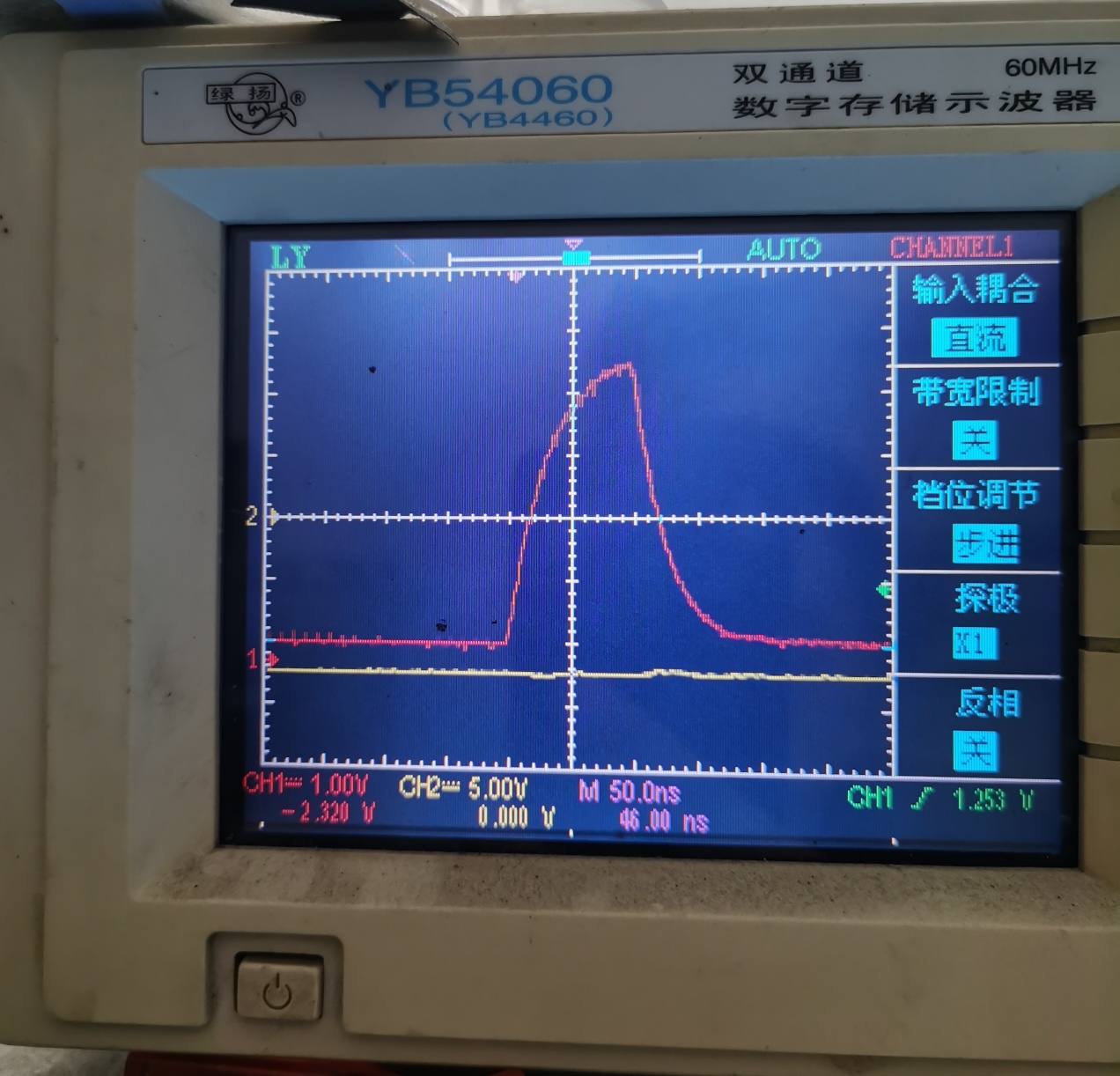

作者: u1524117    时间: 2024-7-19 13:18
这两个波形分别是tps51631输出的pwm波形和电感上1.6V的波形,不知道有没有什么问题?
作者: kingabc    时间: 2024-7-19 13:34
发烫说明 P N 组合有问题,
作者: u1524117    时间: 2024-7-19 14:20
我分析的是,现在是电感温升明显,97374M则无明显升温,感觉是电感在这种工作频率下产生了严重的损耗,毕竟这个电流还达不到正常CPU的工作电流,或者有大量的高频谐波跑到直流端产生了电流,但是我已经给1.7V端加了电容,另外换了电感,感抗不一样,上电一样发烫,只是电流偏小一点。

作者: u1524117    时间: 2024-7-24 16:44
故障原因就是CPU的功率电路没有负载的缘故,检测了前后级都是正常,换上好的CPU后电压电流和温度一切正常。

作者: xiaocao1021    时间: 2024-12-12 10:24
有 CPU 才有SVID 调节 输出需要的电压   空载默认BOOT电压 是这样的好像
