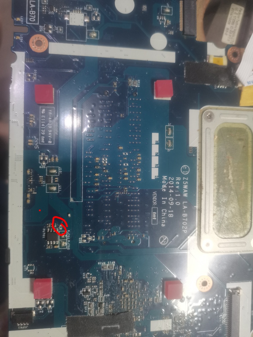

接到一台宏碁e5-572G-528R,现象是按开机键指示灯闪一下就灭了,再按没反应,取下适配器重插又可以闪一下,估计有短路,拆开主板,有35v待机,触发后就没了35v,最后发现3v后继有短路,一颗小电容去掉故障排除
