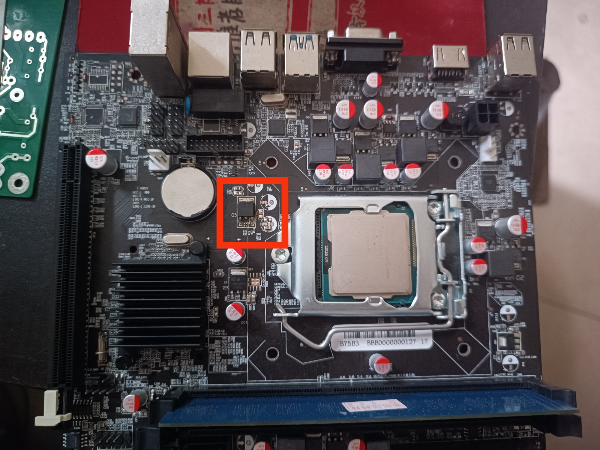

各位维修界的大佬,这个b75是什么型号的主板,不上4pincpu供电,atx正常工作,插4pinatx不能开机,图中方框内mos管D极对地短路,换了一个还是短路,不知道是主板什么地方短路了,大佬可以指教一下吗?
作者: JasonW    时间: 2024-7-17 16:27
是不是把CPU拿下来测的?
作者: 高兴学习    时间: 2024-7-17 16:59
JasonW 发表于 2024-07-17 16:27
是不是把CPU拿下来测的?
是的,不上cpu症状一样
作者: u1537593    时间: 2024-7-18 00:56
这块板子看着有点眼熟,卖家是广东的吗?这个故障你不应该先排查CPU供电MOS管是否短路?
作者: 铁琵琶    时间: 2024-7-18 01:04
估计是CPU供电协控芯片坏
作者: 铁琵琶    时间: 2024-7-18 01:11
可能是CPU供电协控芯片短路
作者: 高兴学习    时间: 2024-7-18 07:45
cpu供电mos查了没有问题
作者: 高兴学习    时间: 2024-7-18 11:24
铁琵琶 发表于 2024-07-18 01:11
可能是CPU供电协控芯片短路
好的,我检查一下供电控制芯片
作者: 高兴学习    时间: 2024-7-19 19:54
谢谢大佬们的意见,搞定亮机了
作者: gingerluo    时间: 2024-7-19 22:31
这个位置应该不是vcore了,应该是vccsa之类的吧
