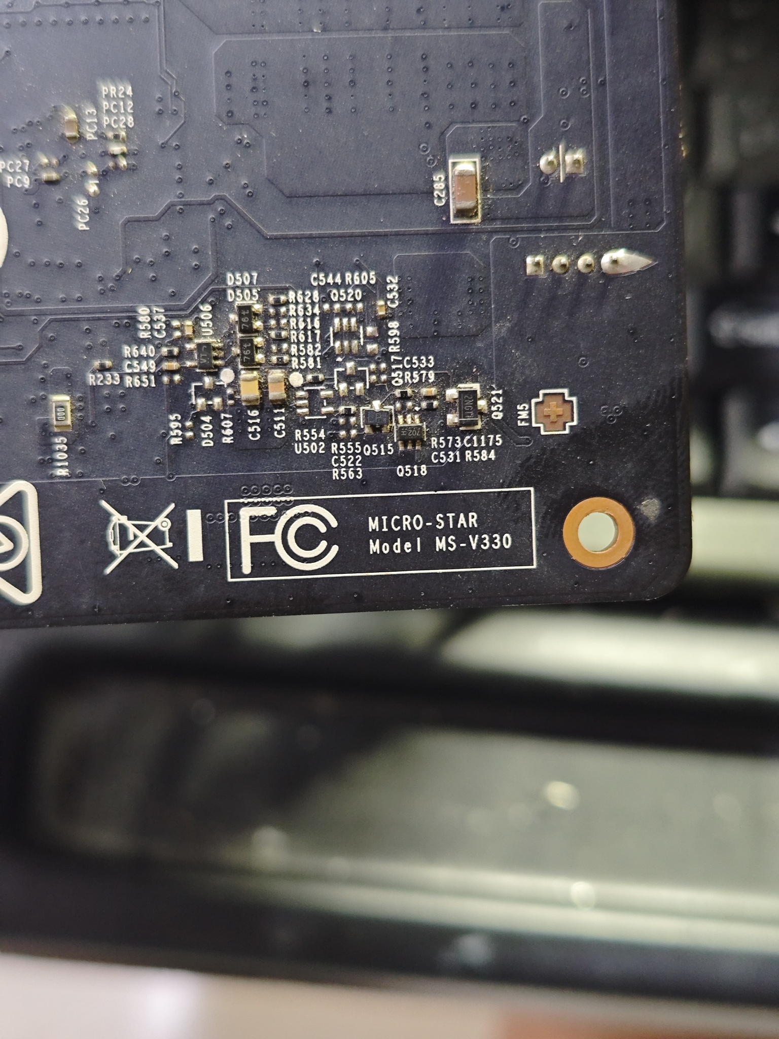

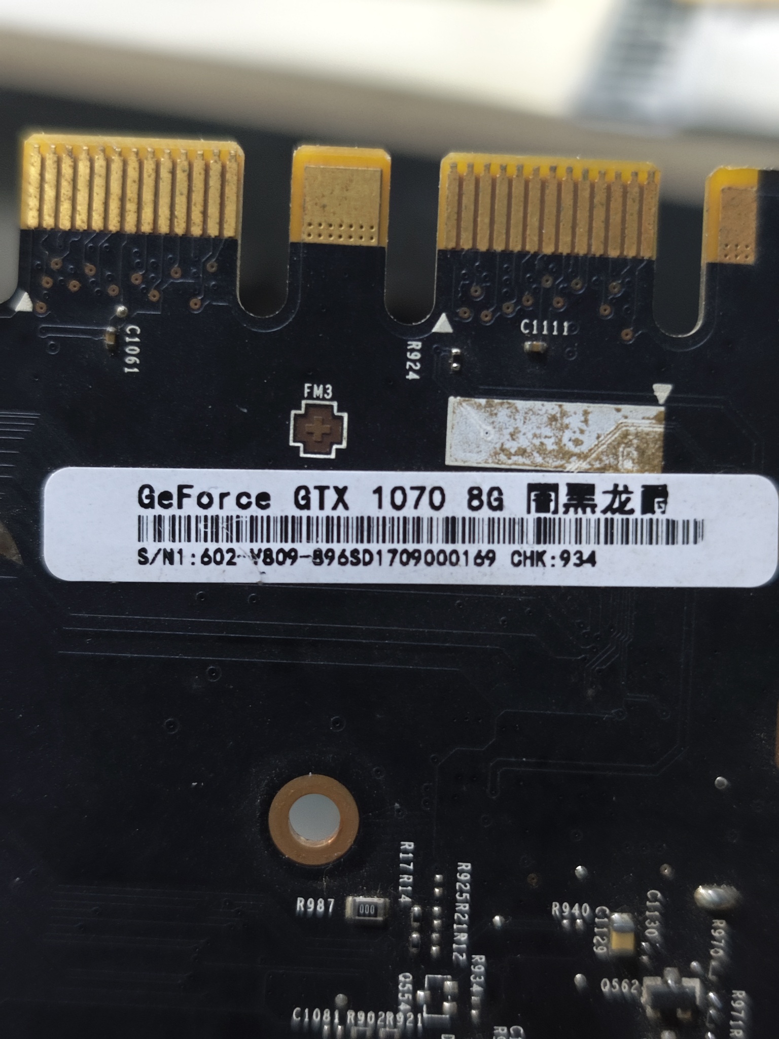

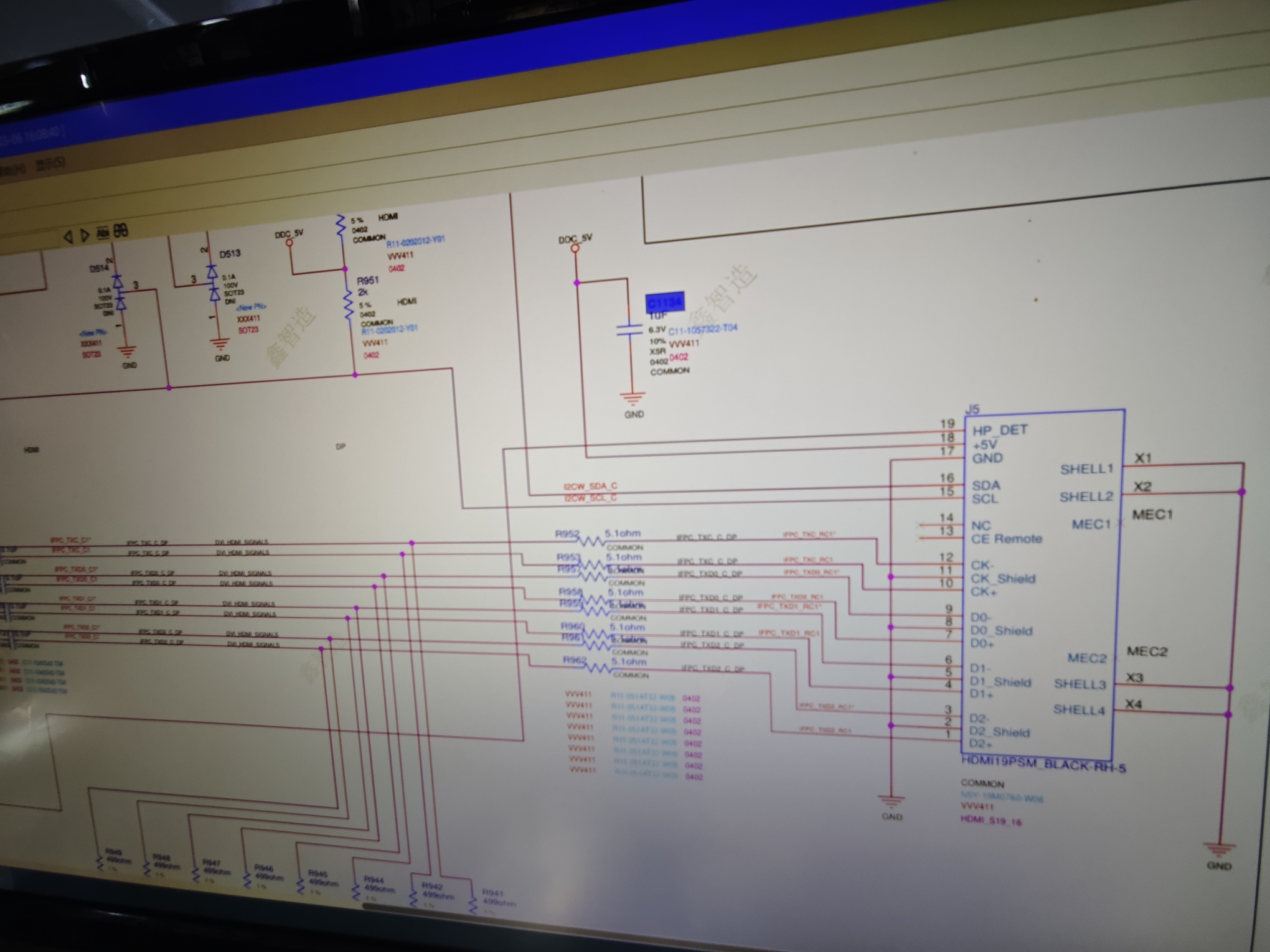

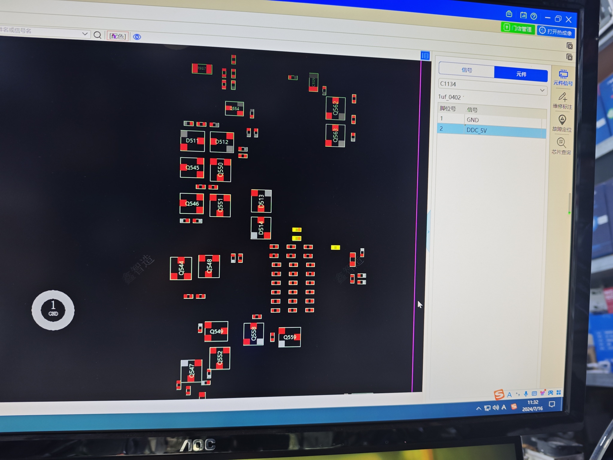

V星显卡1070全板电压正常不显示
发表于 2024-7-16 19:01:35 | 只看该作者 回帖奖励 |倒序浏览 |阅读模式 来自: 广西防城港 来自 广西防城港
翘掉一颗电容搞定。

怎么确定这个电容的 我也有一个黑屏的 开机正常
