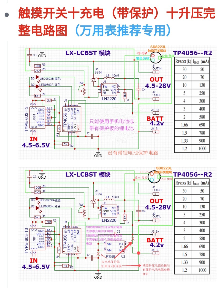

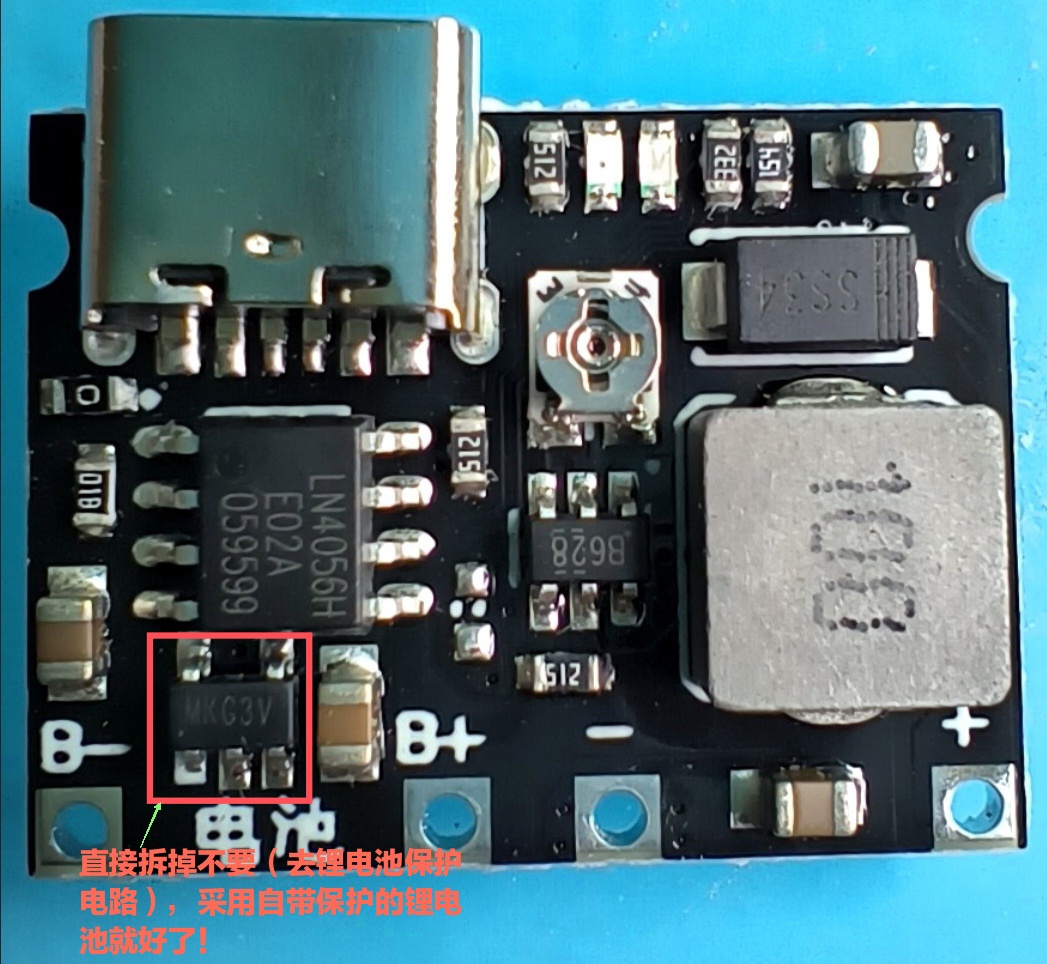

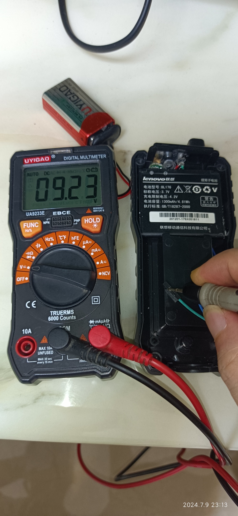

万用表通用的魔改方法:
我自己改触摸开关(电子开关)控制9V升压电路通电来驱动万用表,支持边充边用(注:充电升压电路地与锂电池公共地需要稍微改动)。万用表整机待机只有7ua而已相当于锂电池自放电电流那么小,就算你长期不用表时,它能待机1年这么久还有电,也不会跑电耗光电池电量!也不用经常换电池,只需没电充满电就好了
附上充电升压电路图和触摸开关电路图:

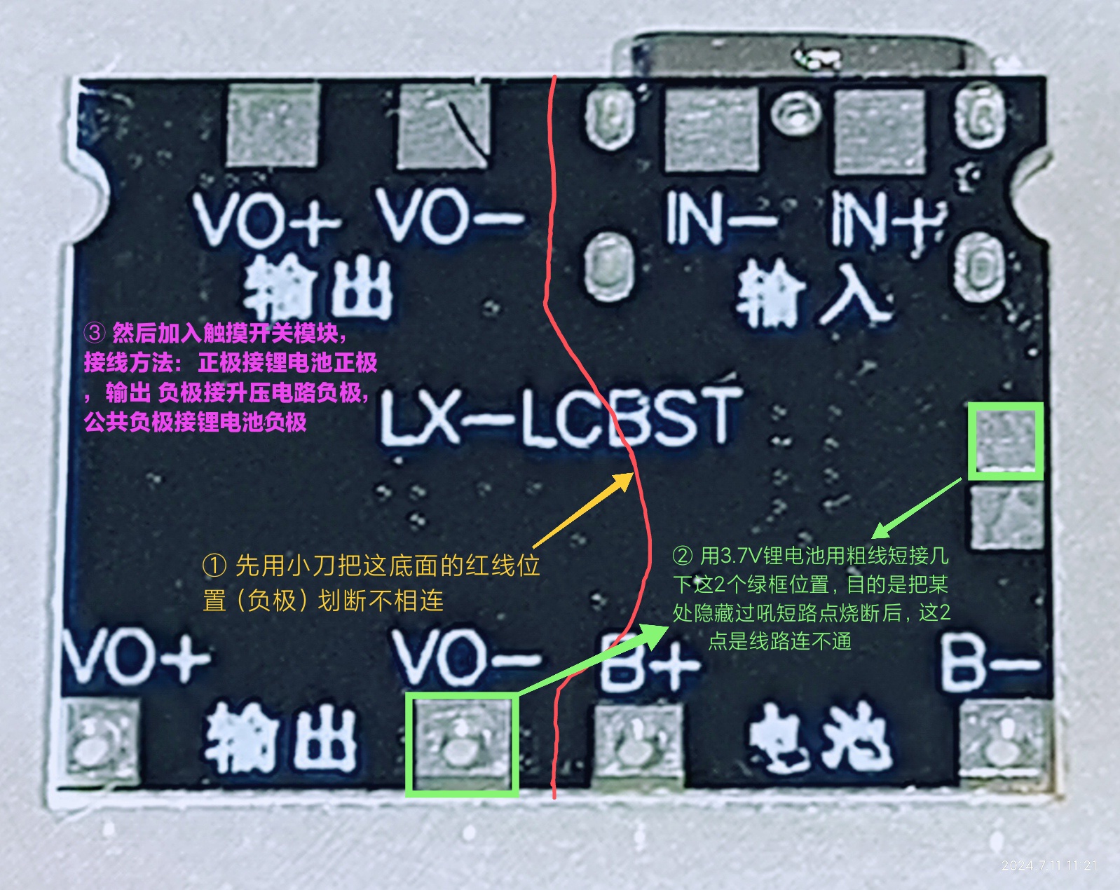

附上充电升压小板实物图改法和正确接法方法:

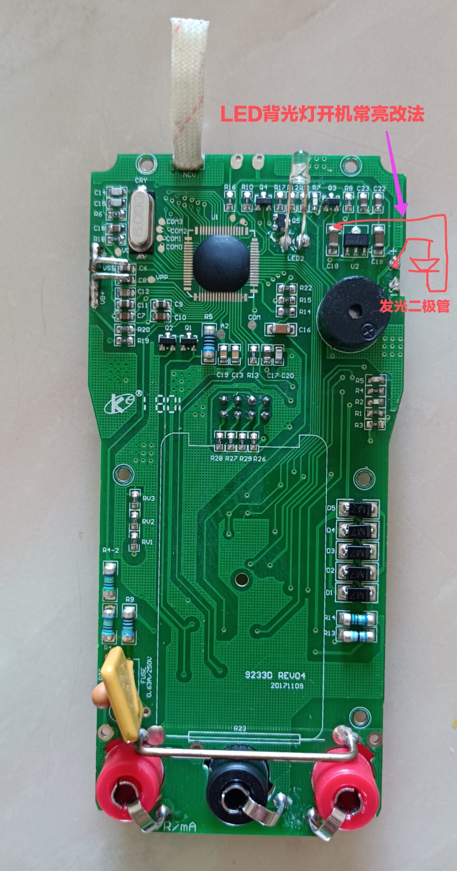

附上改背光灯开机常亮方法:

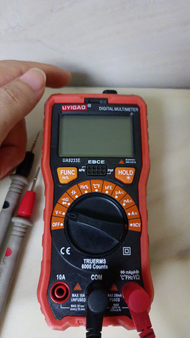

触摸开机效果

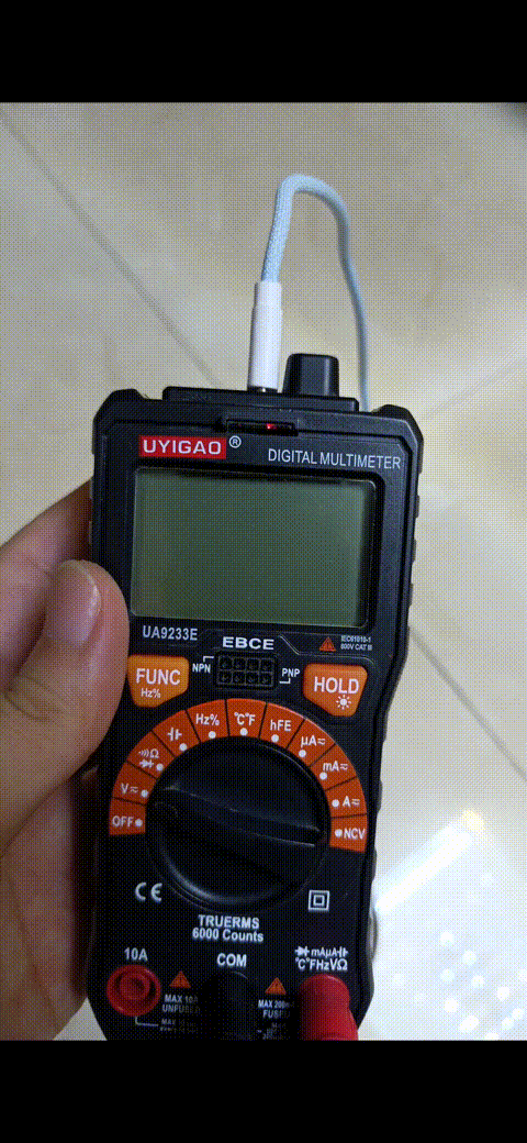

改背光常亮效果

高温也没事的(可自行加散热片),这温度是正常的,4056充电芯片最大是1A电流就是设置1K电阻。上面电路图有配表指定用多大电流设置多大电阻

只用3V?如果只用9V万用表上使用各档精度会不准的,一定要9V电压才行,5V也可以用老显示欠压标志不好看不如调9V好一点,另外有个别万用表只用3V电池供电(2节1.5V电池),别搞错电压接上9V会烧表,这个3V万用表不适合9V供电的(不用改直接上3.2V锂电池就好了加一个充电小板就可以了)

不会,万用表空间这需要你打开自己的表看看有多少空间可以利用来决定使用锂电池尺寸大小和充电板子的尺寸大小来定,我的表刚刚装下去没问题,万用表壳子什么都没改,只开一个type充电吼而己的,如果你的表确实没空间只能挂外边了

我只用一节1300ma手机锂电池

可以加大容量的贴片电容滤波减少升压电源杂波干扰,没问题!还有你可以看看上面我的万用表改背光灯常亮那个位置的实物图供电电路构成稳压电路(原理图)基本排除电源杂波干扰影响高精度!也不排除对于别的万用表是否带稳压电路构成抗干扰!

补充改进万用表进入休眠状态自动关灯思考原理,只需按一下量程切换键或照明键会进入待机状态自动开启背光灯!主芯片工作时(待机)电源会消耗电流有3V(压降),当主芯片进入休眠节能电源会恢复3.3V,原理就是利用电压比较器的同相反相进比较供电电源压降来判断电平高低输出,9.5V是升压电路调定电压输出得来(此原理可供参考)

升压小板默认设计是接了电池长期给升压电路长期供电的(耗电),我的方案是把小板的电池负极和升压电路负极划断不连通再加入触摸开关(电子开关)专门控制升压电路供电,所以万用表不用时候耗电基本只有触摸开关待机消耗7ua而已!相当于锂电池自我放电差不多不费电!
