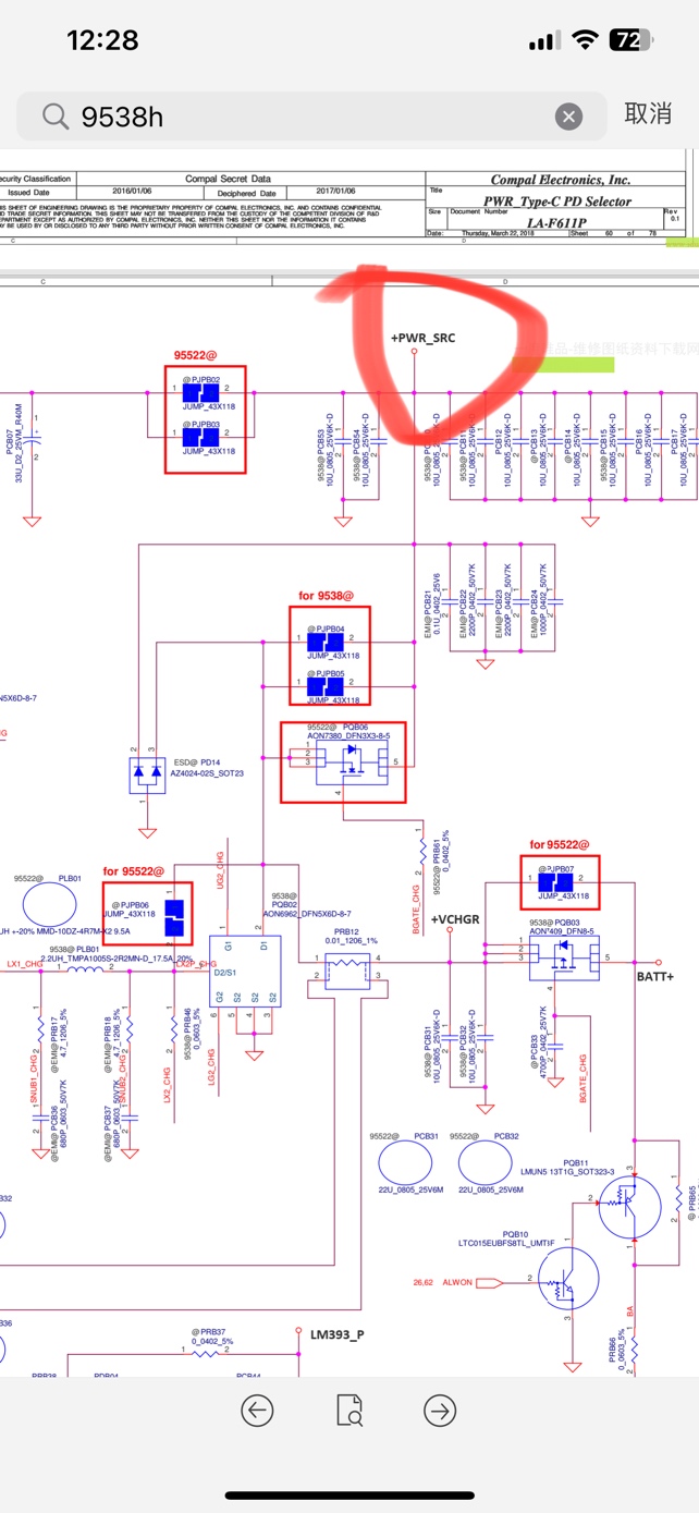

小阳电脑维修 发表于 2024-07-14 13:21 本帖最后由 小阳电脑维修 于 2024-7-14 13:35 编辑 这个充电电路是19 V 经过pwm 先转换电池的电压,就是公共点的电压和电池的电压差不多。保护隔离是没问题的。直接短接过来,有可能会烧芯片的。 参考电路如图
