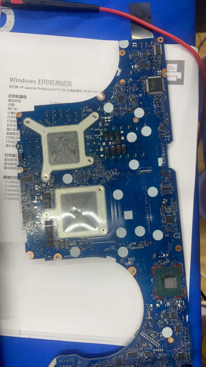

TPN-Q266 机器进水 清理吹干后,按键盘开机键待机0.01不触发,哪位师傅知道不通过键盘如何触发?(键盘进水估计损坏)

键盘排线脚一个个试

拿个镊子在键盘座子上拖过去
