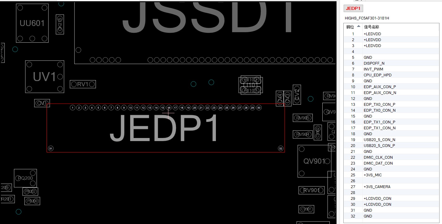

求助!哪个针脚是背光开启,谢谢!
发表于 2024-7-13 11:24:43 | 只看该作者 回帖奖励 |倒序浏览 |阅读模式 �
求助!哪个针脚是背光开启,谢谢!
2#
发表于 2024-7-13 11:39:18 | 只看该作者 �
6PIN  背光开启
7PIN 亮度调节
点评
正确答案。大佬厉害  详情 回复 发表于 2024-7-13 23:47

发表于 2024-7-13 11:59:05 来自迅维网APP | 只看该作者 �
多谢了,我再查查。
回复 支持 反对
4#
发表于 2024-7-13 13:49:54 | 只看该作者 �
厉害啊,这个怎么看的。
回复 支持 反对
5#
发表于 2024-7-13 23:47:50 来自迅维网APP | 只看该作者 �
偶遇 发表于 2024-07-13 11:39
6PIN  背光开启
7PIN 亮度调节
正确答案。大佬厉害
