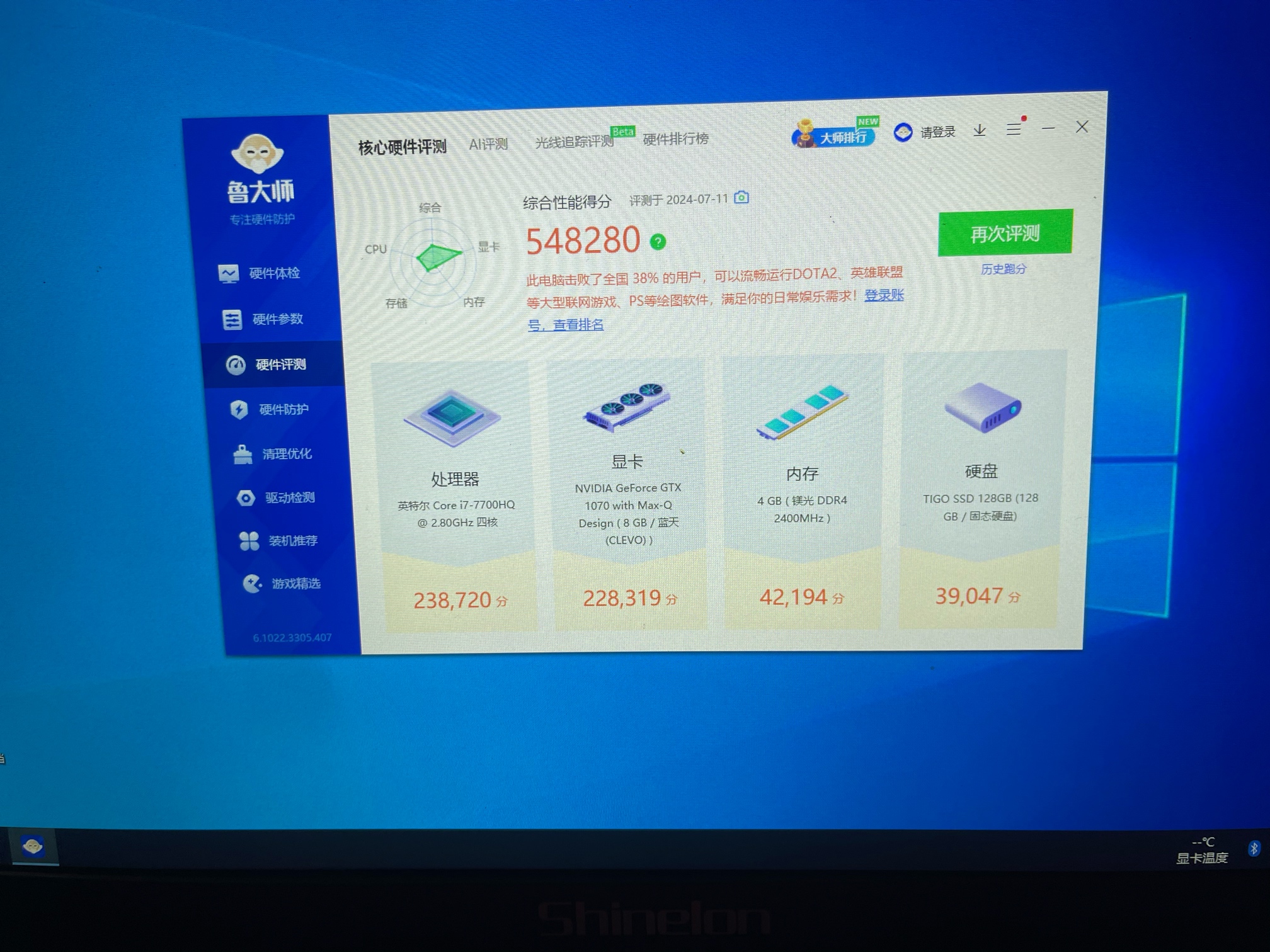

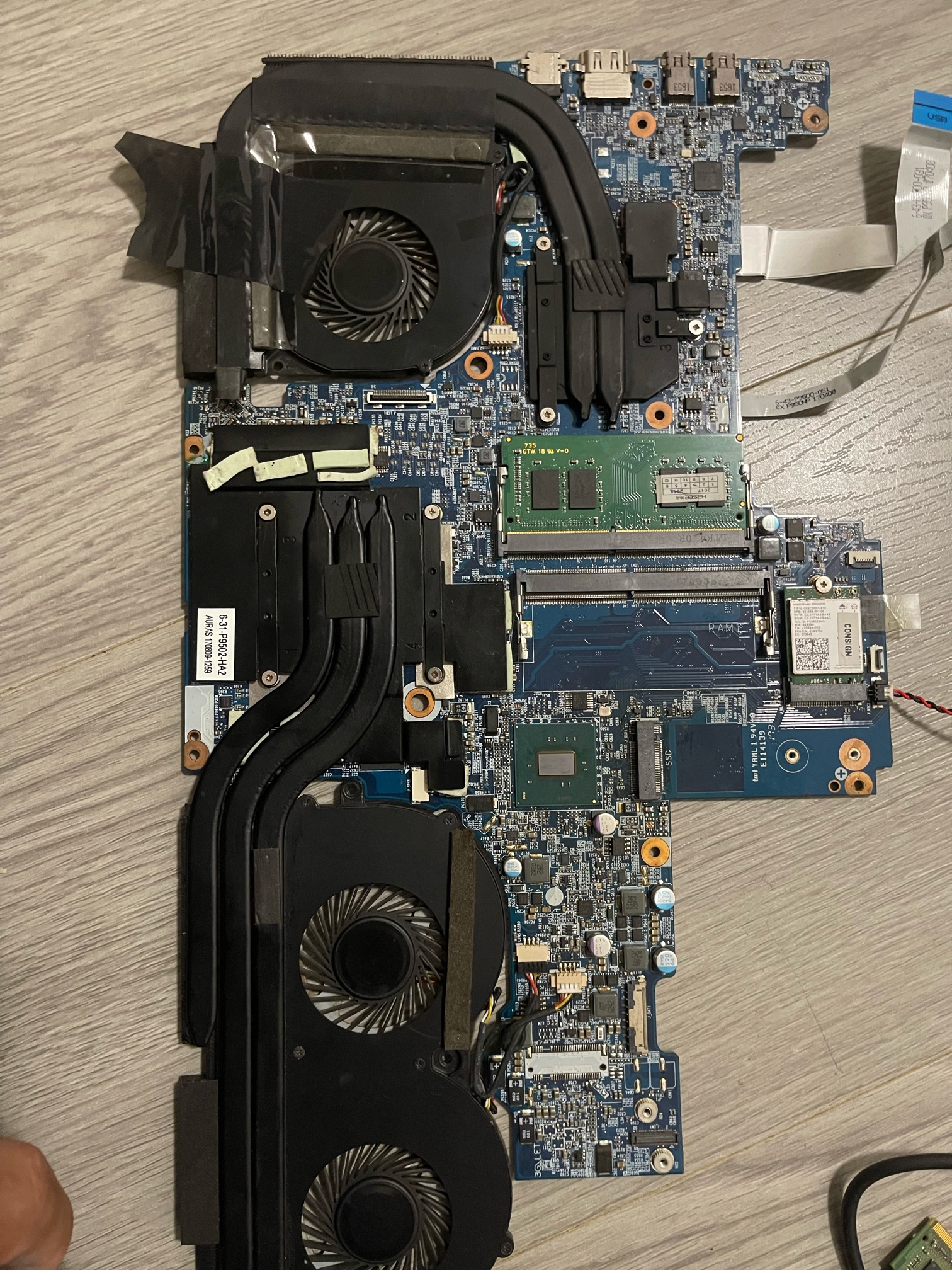

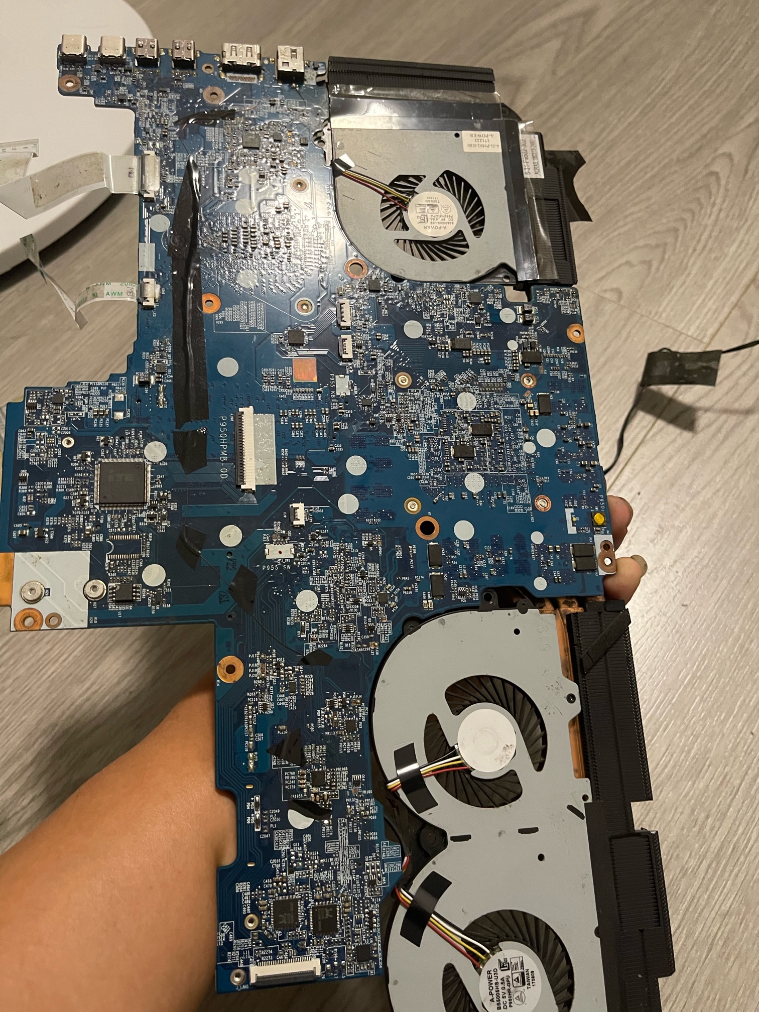

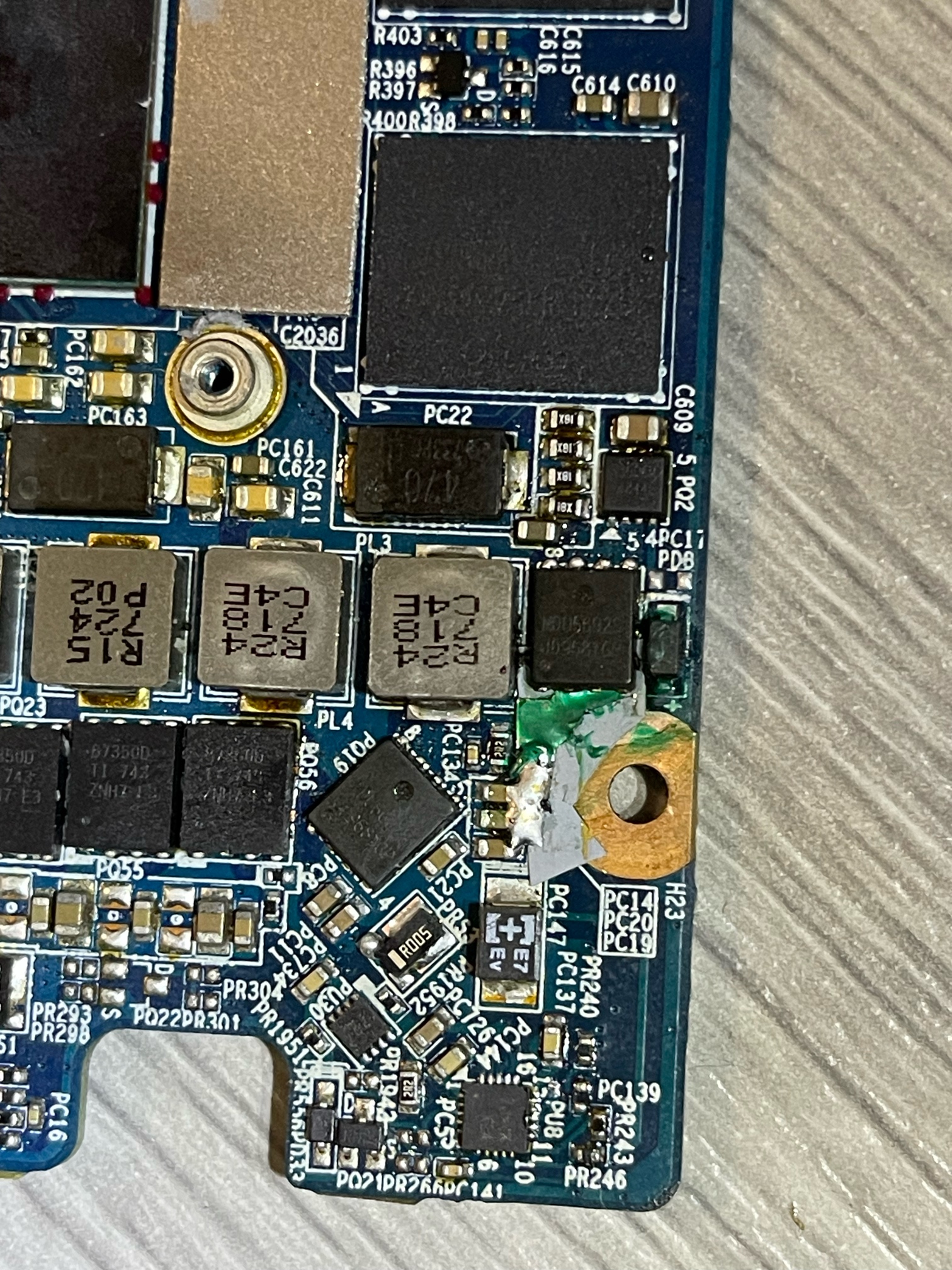

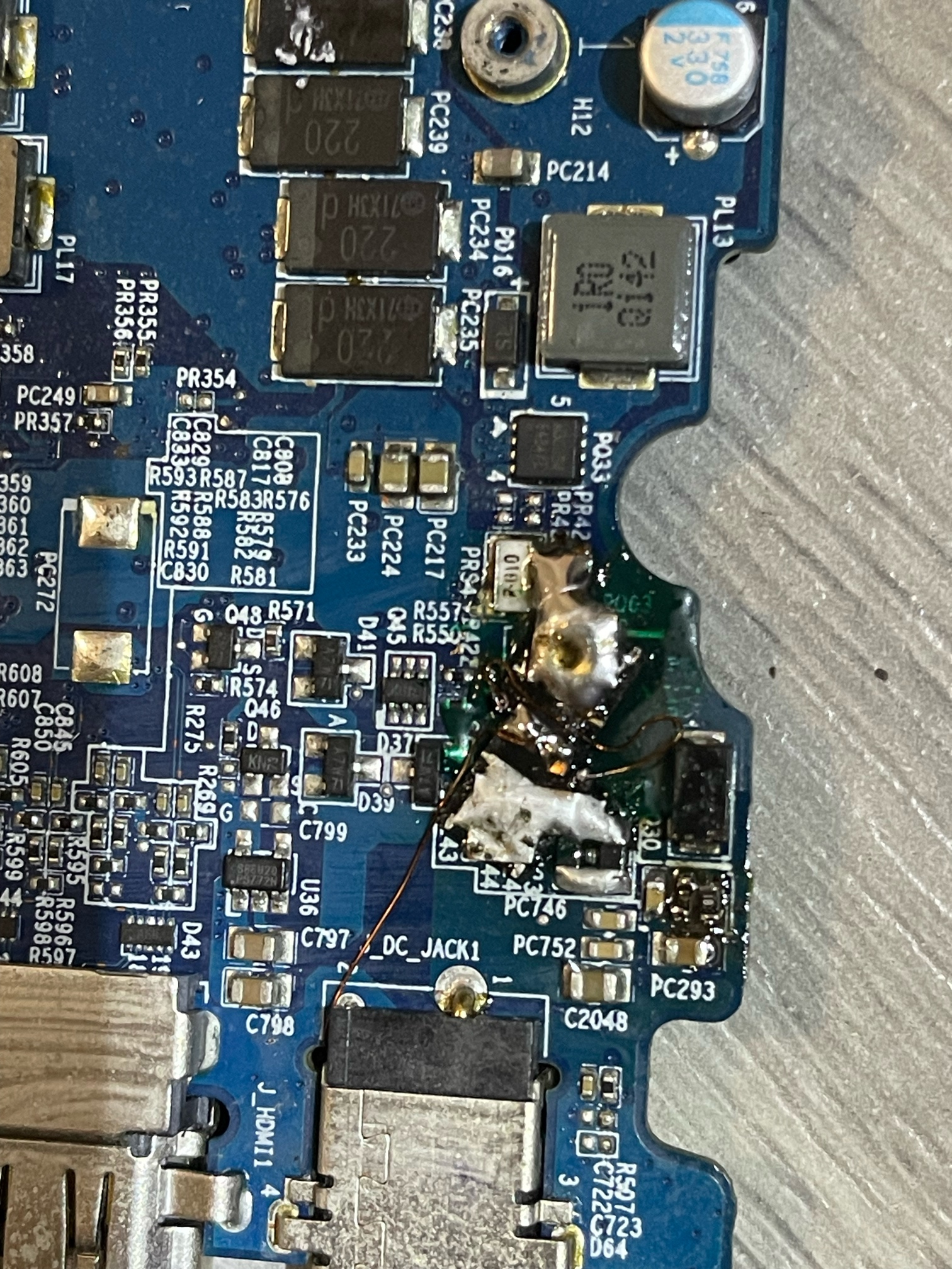

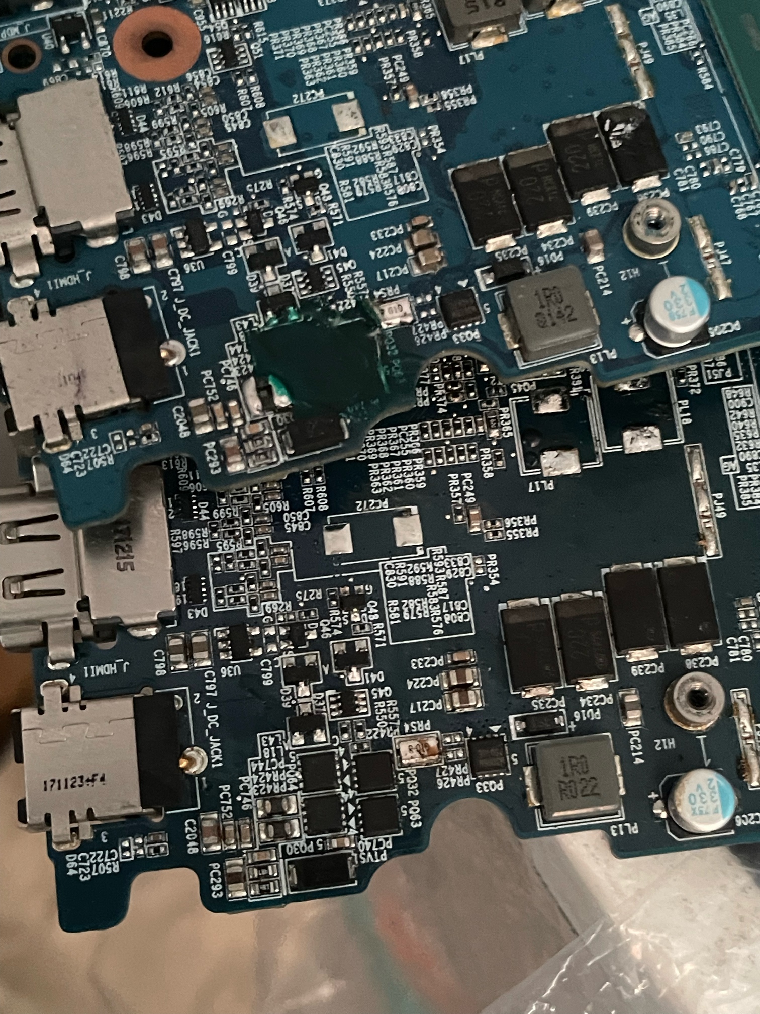

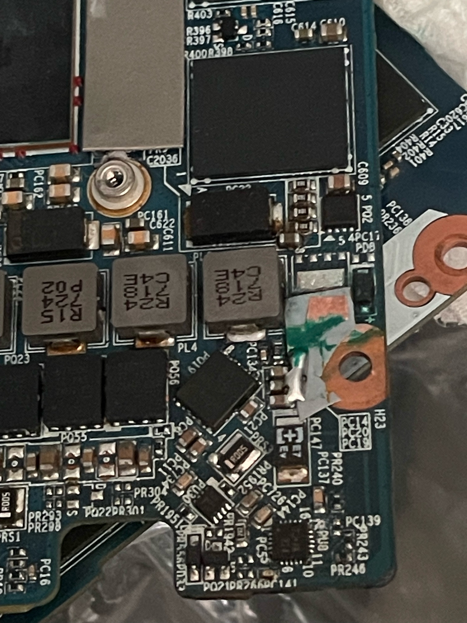

搞了1天时间测试没问题才飞线做好隔离,补好MOS管,开机测试正常,难得碰到这样还没烧核心得机子,测试CPU供电阻值才1.2欧,7700一般有2欧以上,还没见过1欧的,以为坏了,而且之前裸板测试,CPU温度高到直接断电,开机几秒钟就烫手直接断电,(估计是BIOS问题)后来上散热开机卡电流2安不动,刷BIOS后已经正常使用,测试没有问题,不知道能保多久,

CNsign 发表于 2024-07-11 02:39
这写的啥?没看到分析故障啊
你没搞过维修吗?这还看不出来是烧隔离MOS管吗?,还有显卡供电管啊

作者: CNsign    时间: 2024-7-11 21:36
内容太简短了,干干巴巴,图片占了99.999%。更偏向记录,失去了分析故障的意义加油
作者: qliuan    时间: 2024-7-11 22:50
CNsign 发表于 2024-07-11 21:36
最简单的隔离问题啊,没必要再说一遍吧,这个主板也没图纸,参照料板和690e的24780飞线改好隔离,记录一下也好

作者: qliuan    时间: 2024-7-13 14:17
korochi 发表于 2024-07-12 03:39
保护隔离管不安装可以吗
不行,
那样用电池的话,灯不会灭,电池满电就是一绿一黄,不是满电就是两黄灯一直亮,使用倒是没影响

作者: korochi    时间: 2024-7-20 21:52
korochi 发表于 2024-7-12 03:39
保护隔离管不安装可以吗
我以为你没有安装隔离管,看清楚后发现你隔离管翻过来了
作者: qliuan    时间: 2024-7-21 21:06
这样装很方便焊接,加转接板又太厚了,这样省事80安的管子,应该可以顶住,
