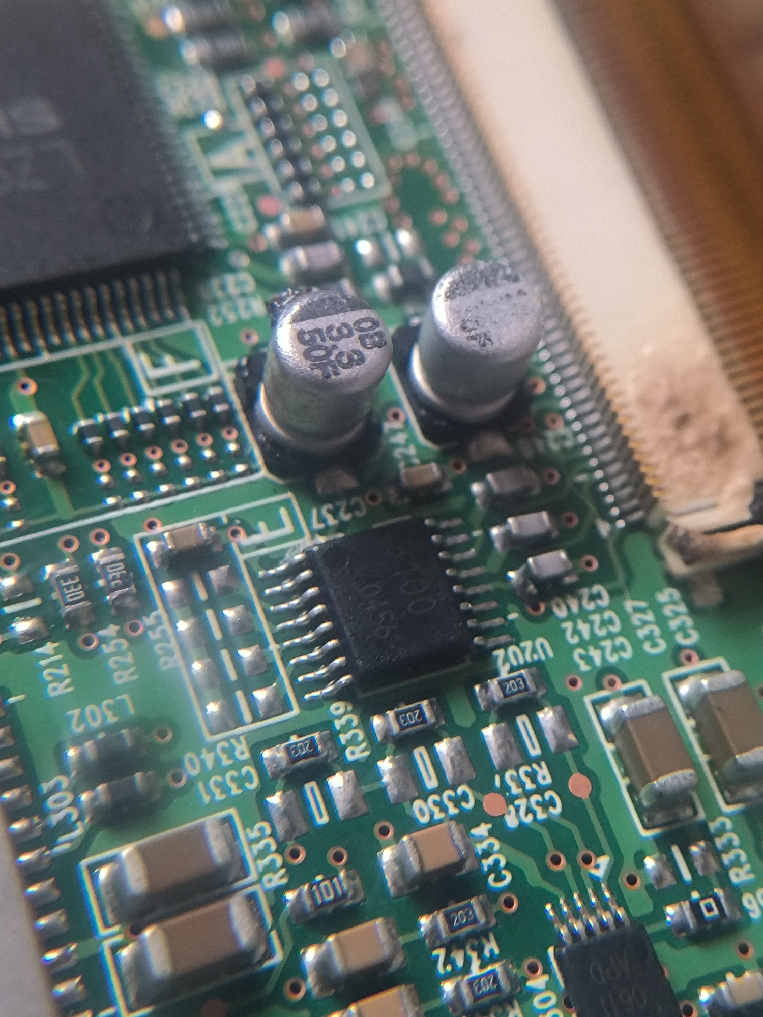

16脚的芯片,丝印  8100    0456,应该是屏幕供电的芯片,花屏时候,这个芯片的输出会有电压跳变。显示正常时候,不会跳变。

型号 BH8100FV-E2

感谢。感谢,好人一生平安
