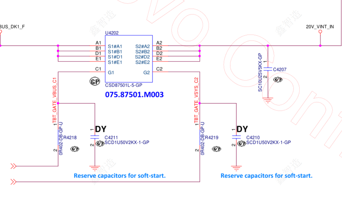

版号19837-1 鑫智造有图纸
故障:双c口无法同时工作,充电口充电,另一个c口就无法使用
测试发现适配器充电时,另一个c口反向输出16v左右,明显超出正常接拓展坞需要的5v
机器通病是CSD87501L 这个银色的双n的mos管,这里成组使用,隔离两个c口的供电,
怀疑隔离的mos管击穿了,更管后故障依旧,测量管子的G级发现,始终是19v的电压,
导致适配器过来的公共点电压,经过该隔离管,到达另一个c口,才导致的该故障。
重点:会烧设备,一切拓展设备,拓展坞,c口的硬盘盒等等!!!(损失两个硬盘盒)
该mos管的G级是由pd升压芯片进行控制的,直接更换TPS65994AD即可(该芯片易坏)

短接并不完美的吧 记得短接了后 另外一个c口就无法升压了
作者: 章平    时间: 2024-7-12 03:28
单C口的本,用这芯片的,可短接。双C口的短接后,要拆个保险,拆后另一个口就不能充电,只能当5V的usB囗使用。

看价格吧,价钱好就原电路修复,成本要好几十。
价格低就直连一下凑合用。
作者: 零度潜伏    时间: 2024-7-14 10:49
一般都是拆掉玻璃管短接,另一个拆掉保险,跟客户说这样用的住,基本都同意。

A1和A2用保险来连会不会好一些
