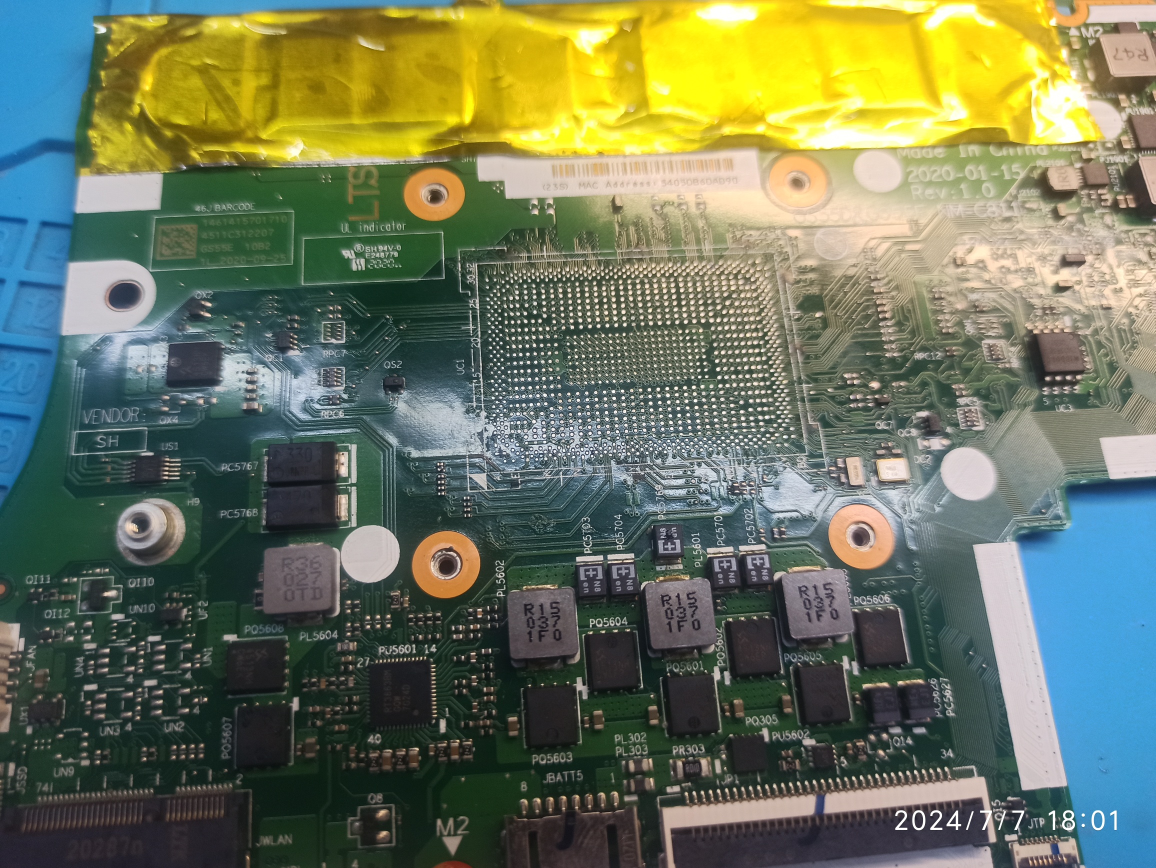

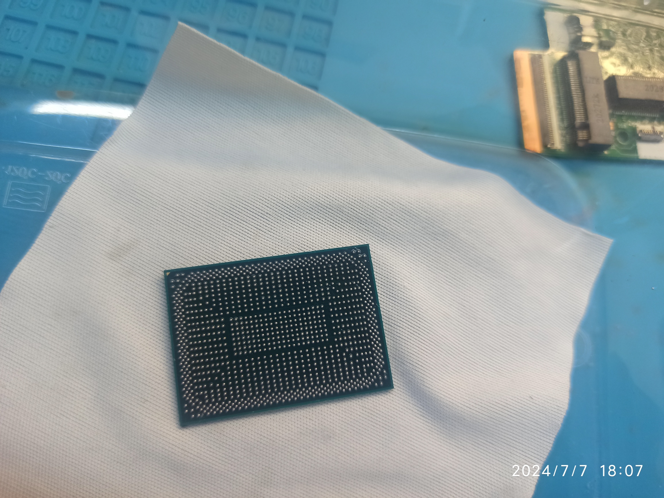

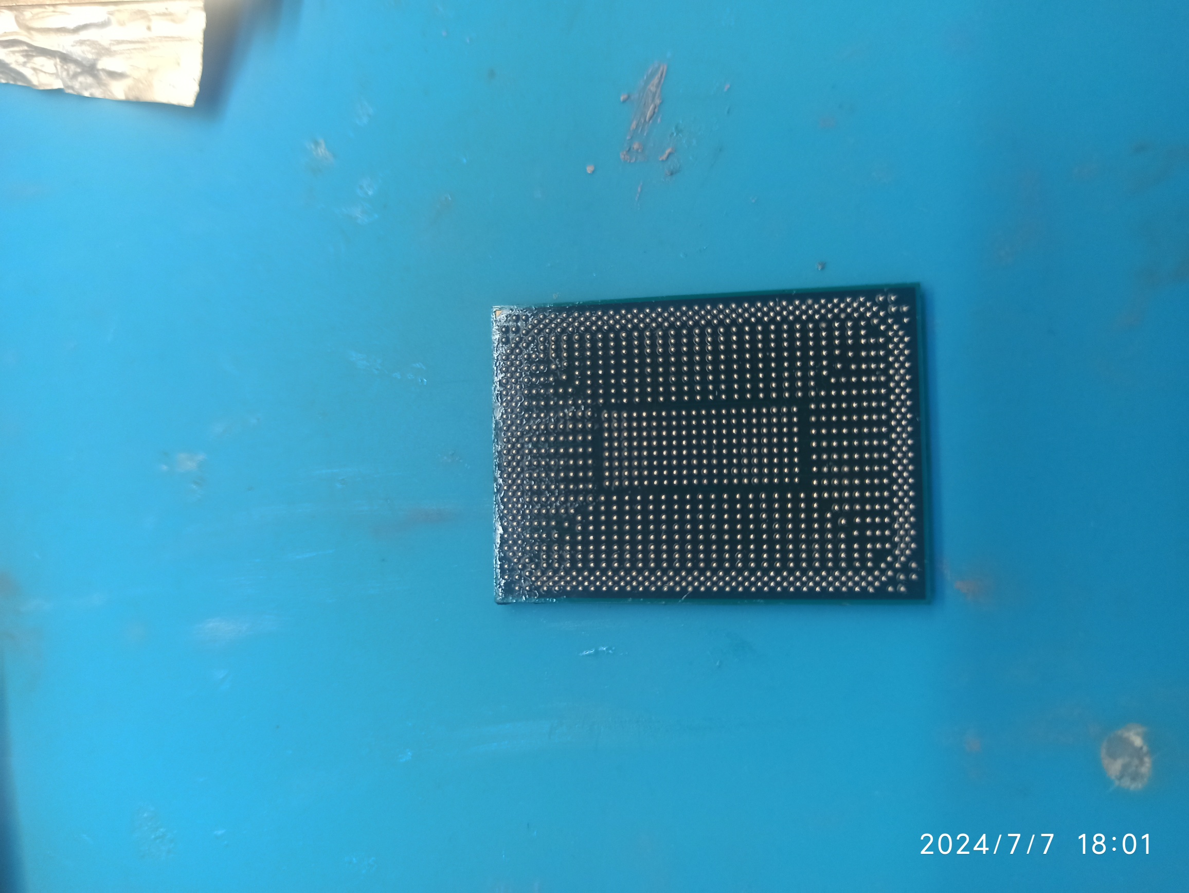

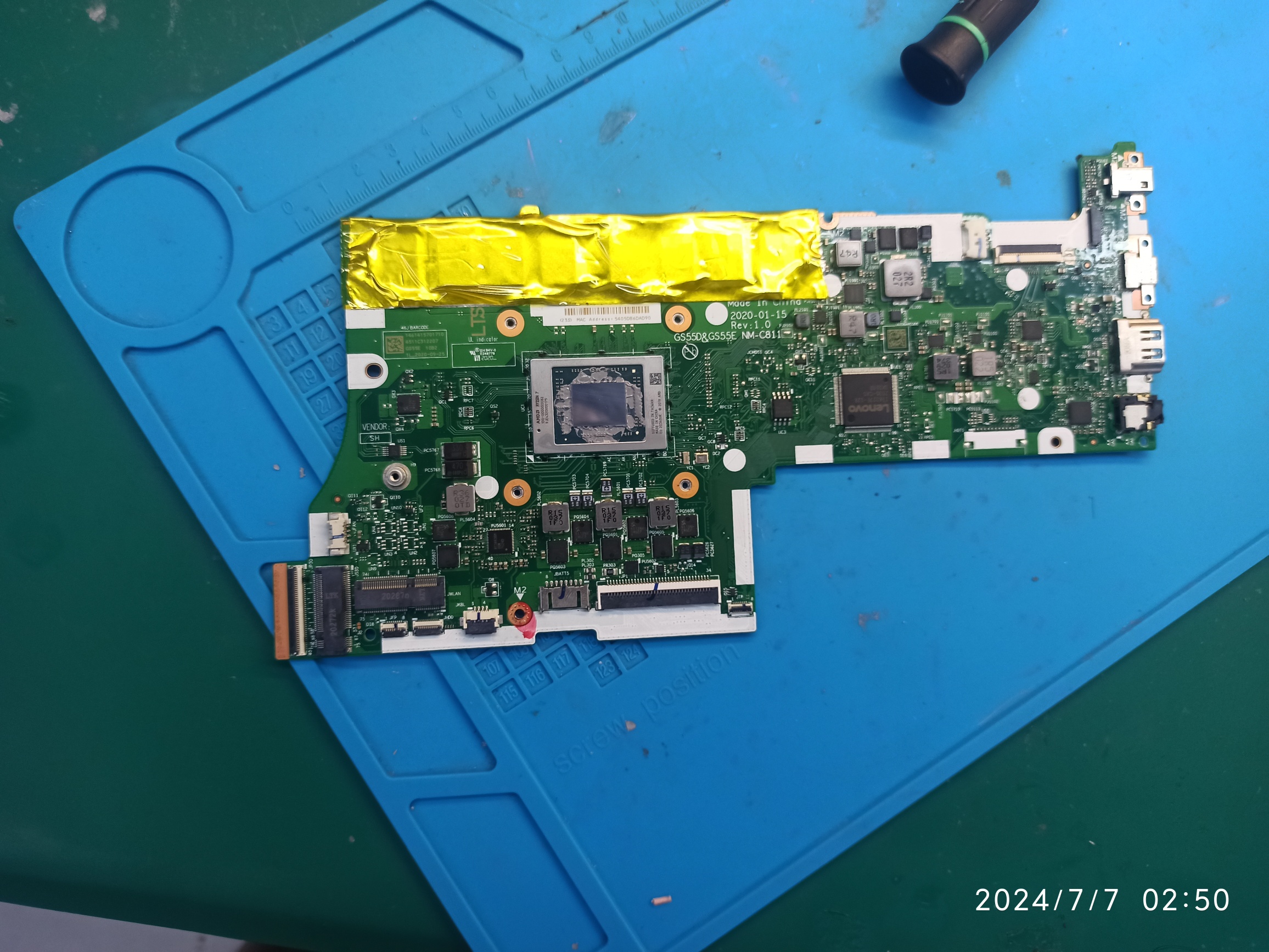

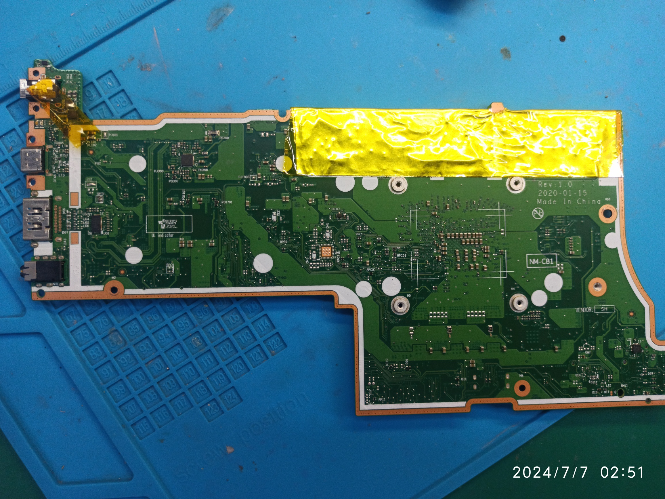

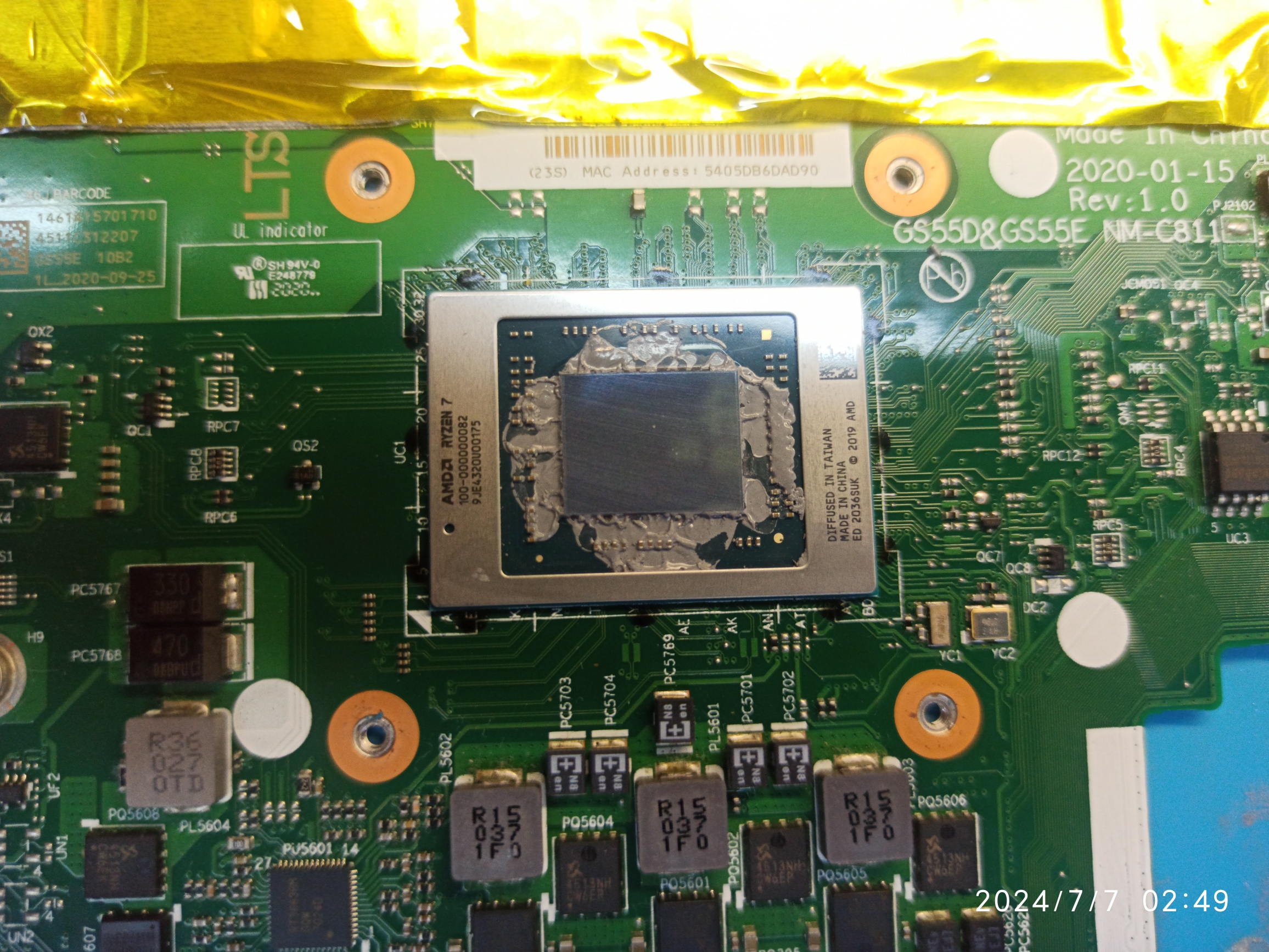

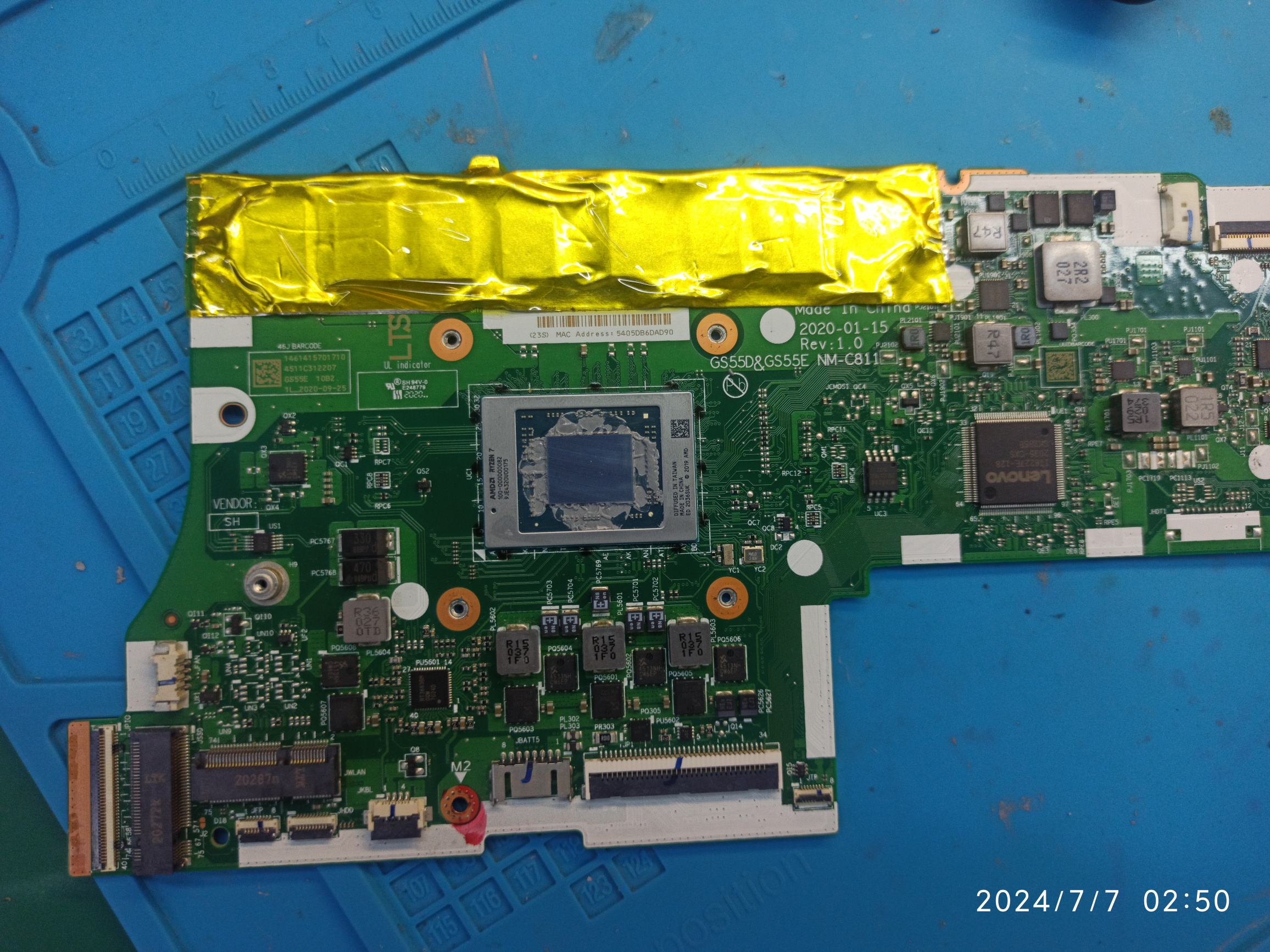

标题: 小新15低温锡,重置亮机!高清板图 [打印本页]
作者: u1542965    时间: 2024-7-7 19:53

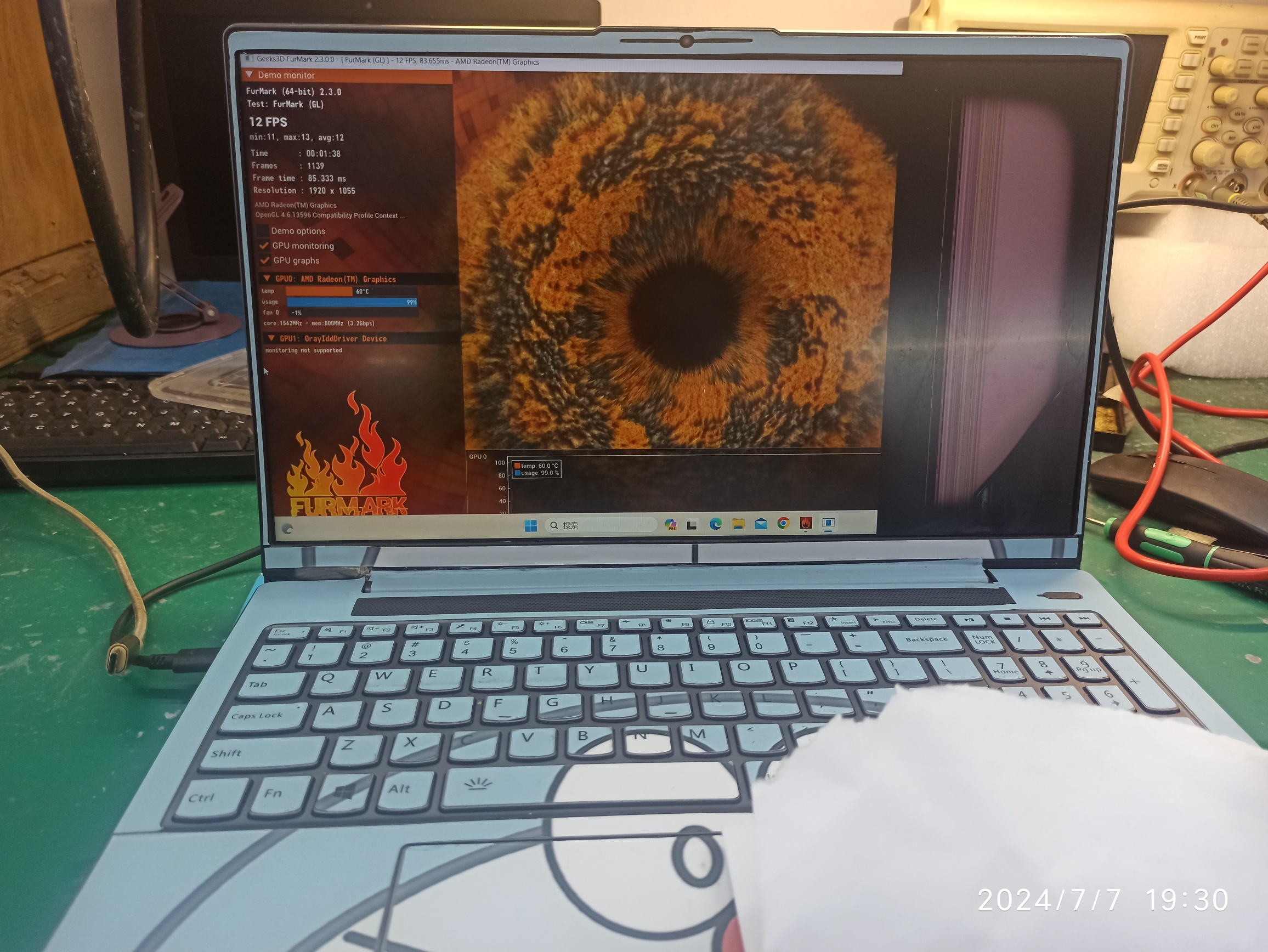

惊人的12FPS

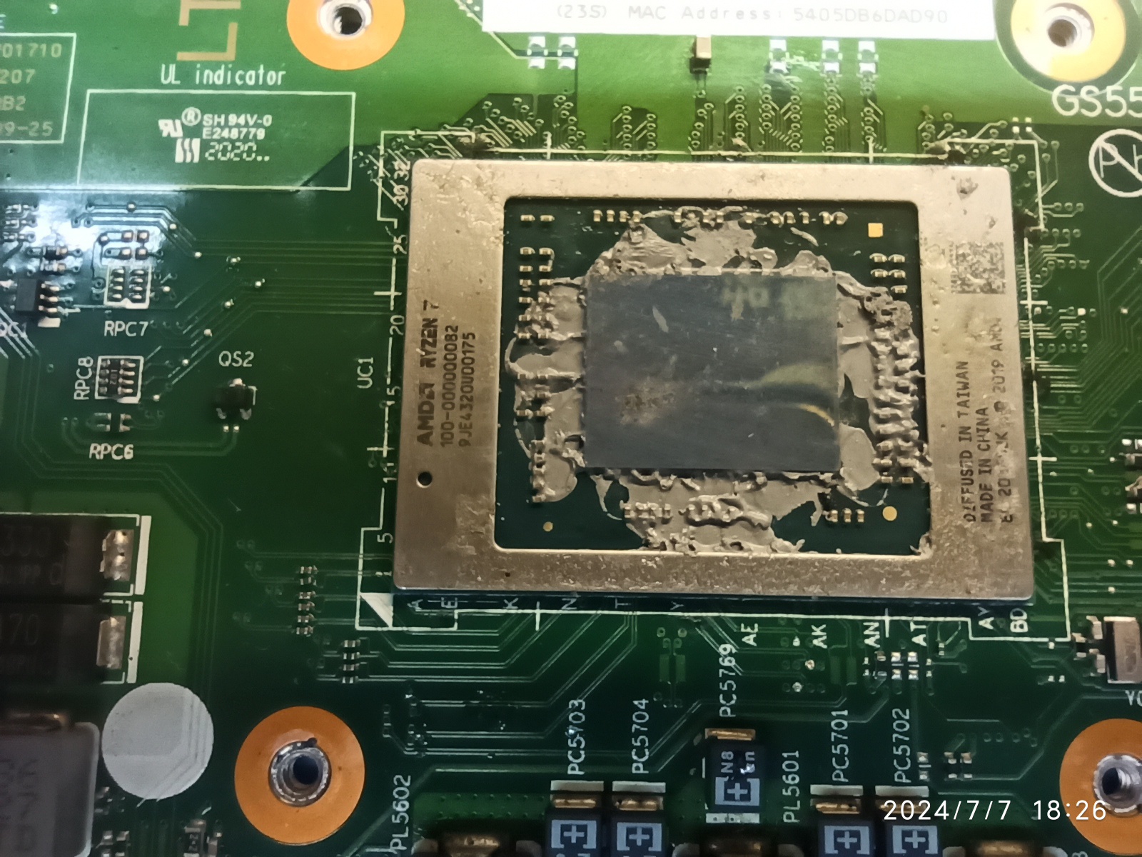

低温锡有过保即坏的功能,厂商超爱

用低温锡用不了多久还会开焊!

怎么屏幕还坏了?

屏幕是另外的故障

我也遇到了,小新cpu修好一周后屏幕也坏了
只能说顾客运气不好

作者: 老吴来了    时间: 2024-7-17 16:50
都说原厂低温垃圾,那么你们重置难道用的无铅高温?
作者: 易小修    时间: 2024-7-17 18:01
只要风扇转,一般没事

作者: 烈日龙枪    时间: 2024-7-19 08:46
wenqi0622 发表于 2024-7-17 05:48
用低温锡用不了多久还会开焊!
这肯定不是因为低温锡  因为板子原本就是低温锡 它怎么坚持两年的呢

中温锡就行了
作者: 龙少恒良    时间: 2024-7-19 09:19
我验证过,重置CPU客户回家测试三天就不行了

低温锡不耐用,如果只是办个公用用还凑和
作者: caiyehui88    时间: 2024-7-20 22:18
不是低温锡,最主要的是轻薄本,板子越做越薄,才是虚焊的病症所在

我用维修佬中温锡膏,重做surface的CPU,好多个,都没问题,稳定用
